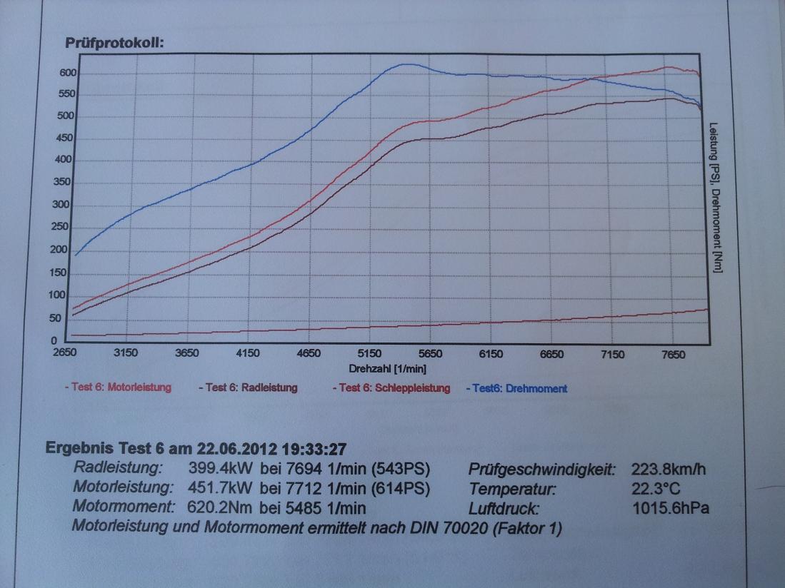

            • So nun auch hier mal noch ein Update nach dem Dyno Mapping...
              Mit dem Mapping bin ich super zufrieden läuft echt sauber.
              Gemappt wurde mit 100 Oktan
              Auf 1,6bar
              Und das ganze auf der Link G4
              Gemessen wurde in einer Halle leider ohne Frischluft Zufuhr.
              Erhoffe mir bei der nächsten Messung noch bessere Werte.
              Aktuell:
              - Motorleistung 614PS
              - Drehmoment 620,2NM
              - AWD-HP 543PS
              Das ganze wurde bei 22,3Grad gemessen.

              • Nicht schlecht
                Hoffe hast viel Spaß damit und vor allem die Zeit dazu
                • Jaja, der Stärkste an dem Tag Ordentliche Leistung und saubere Kurve!
                  • top uwe :)
                    • Siehste Uwe, haste doch nen stärkeres Auto als ich, wie du wolltest^^
                      • Würde anders aussehen wenn dein Ladedruck konstant geblieben wäre
