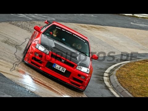

          Hier Bilder vom OsterWe, CarFreitag nass und Samstag herrlich sonnig

            Dein Sky is so schön, er ist fast zu 100% stimmig, nur die Motorhaube fänd ich besser wenn sie Rot wäre.
