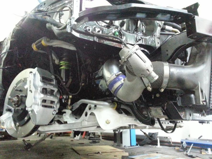

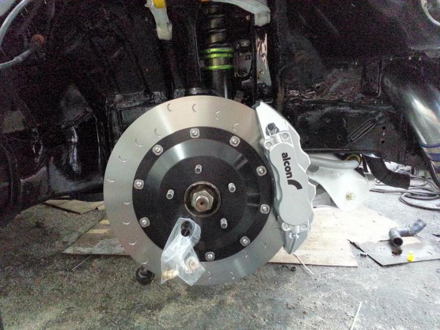

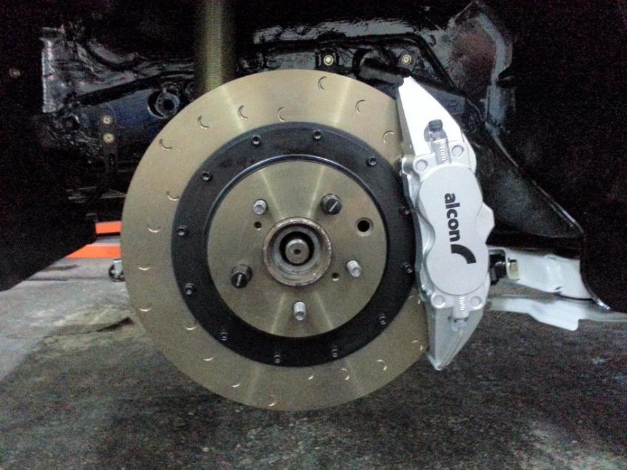

  • Geile Bremse. Es gibt Leute die fahren so einen Durchmesser als Felgen auf Ihrem Wagen.

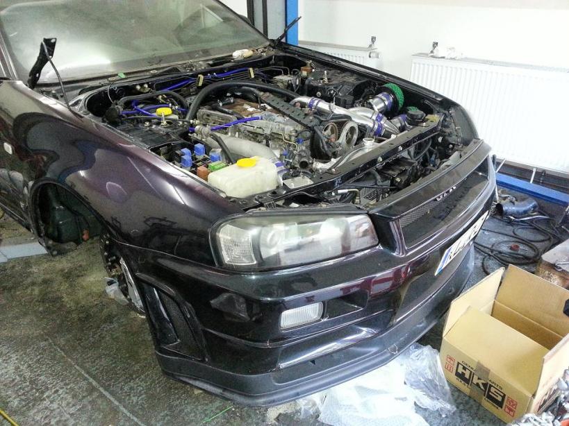

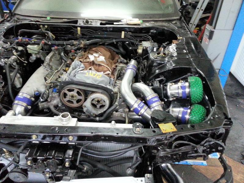

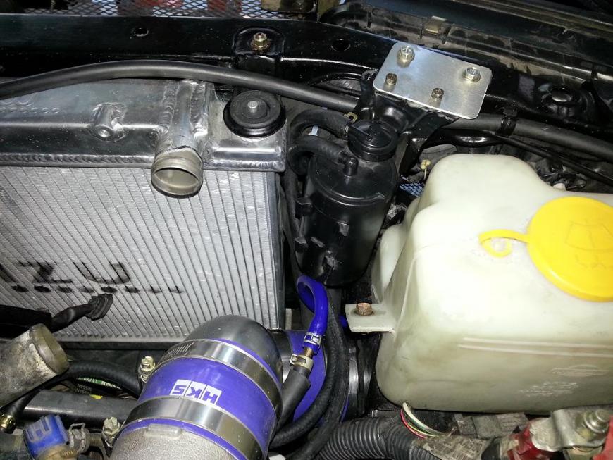

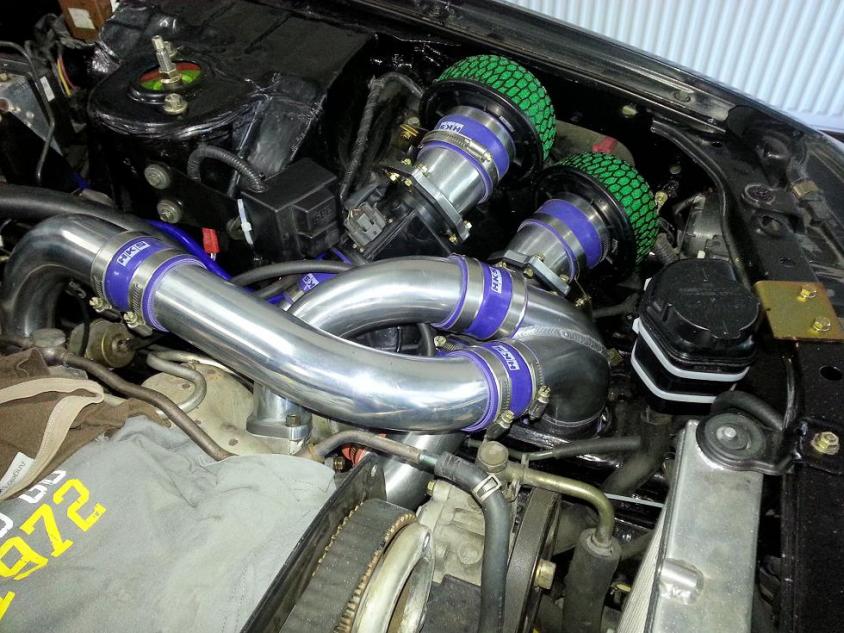

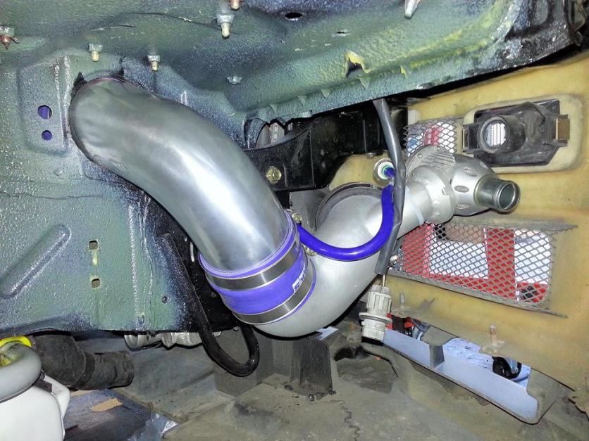

      HKS piping verbaut, inkl. versetzen des Servo Behälters, und des Aktiv Kohle Dingens;
      Für den Servo Behälter war ein Halter dabei, den Aktiv Kohle Beh. sollte man mit dem original Halter an der Stelle an der ich ihn montiert habe montieren. War leider nicht ganz möglich wegen dem Wischwasserbehälter. Außerdem hätte ich müssen ein Loch bohren.
      Bei meiner Lösung mit einem Alu Blech und Einnietmuttern, musste ich nicht in den Rahmen bohren.
      Zudem habe ich bei dem piping ein R32 GTR SSQV Rohr genommen und zwischen das HKS piping gepflanzt.
      Ist ganz ok, und hat so fast perfekt gepasst.

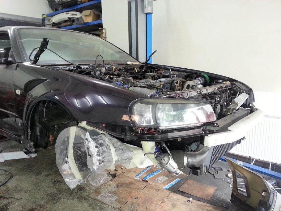

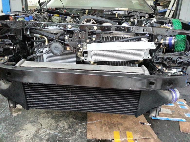

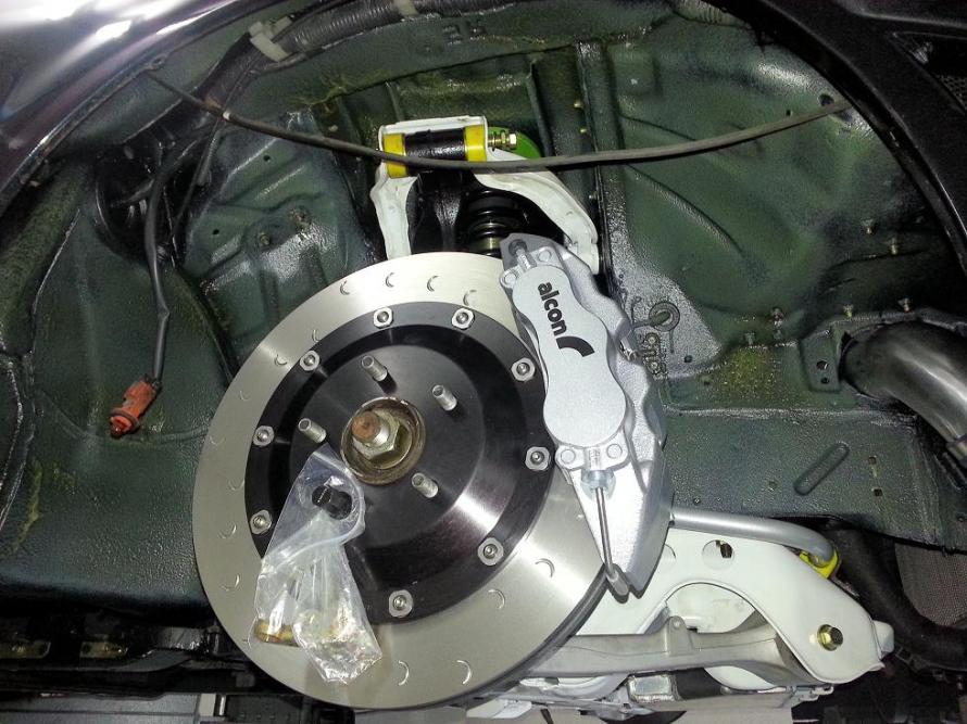

      Öl Kühler und Servoölkühler ebenfalls fertig installiert.
      Der Servo Kühler musste leider schief montiert werden da ich vergessen hatte, das wenn ein Kühler hinterm Grill dann mit seitlichen Abgängen.
      Naja egal, so gehts auch.
      Den RIESEN Ölkühler habe ich an die Stelle des Klima Kühlers gesetzt, da ich diese entfernt habe.
      Ich fahre den GTR so selten, da kann ich auch auf die Klima verzichten.

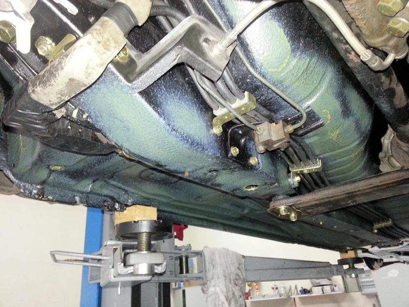

      Perma Film Steinschlagschutz ist ebenfalls aufgetragen; 4kg haben gerade so gereicht.

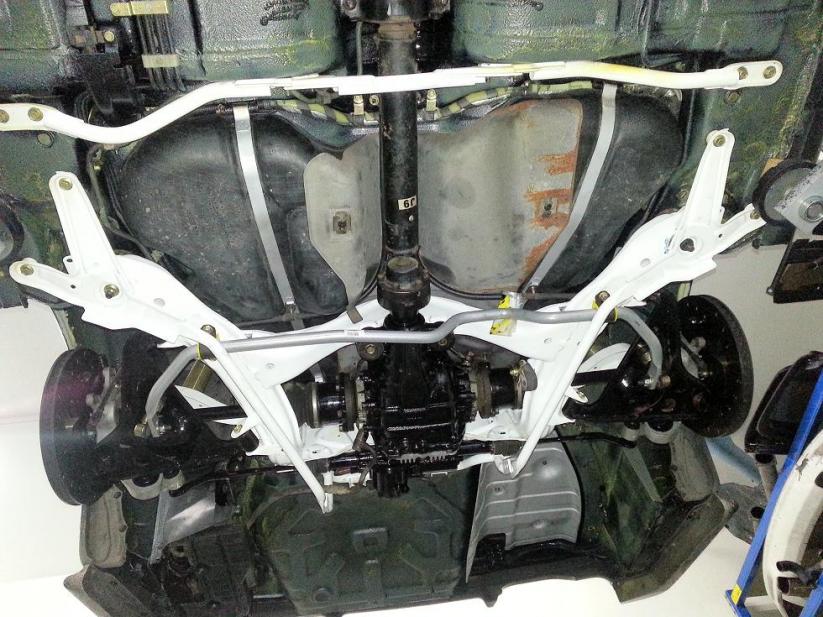

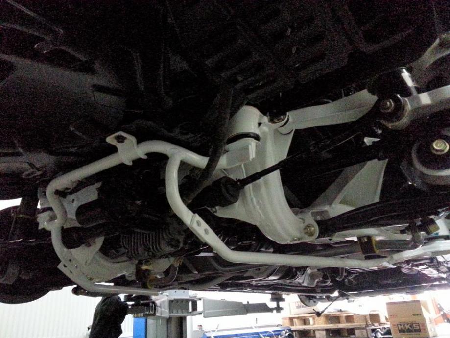

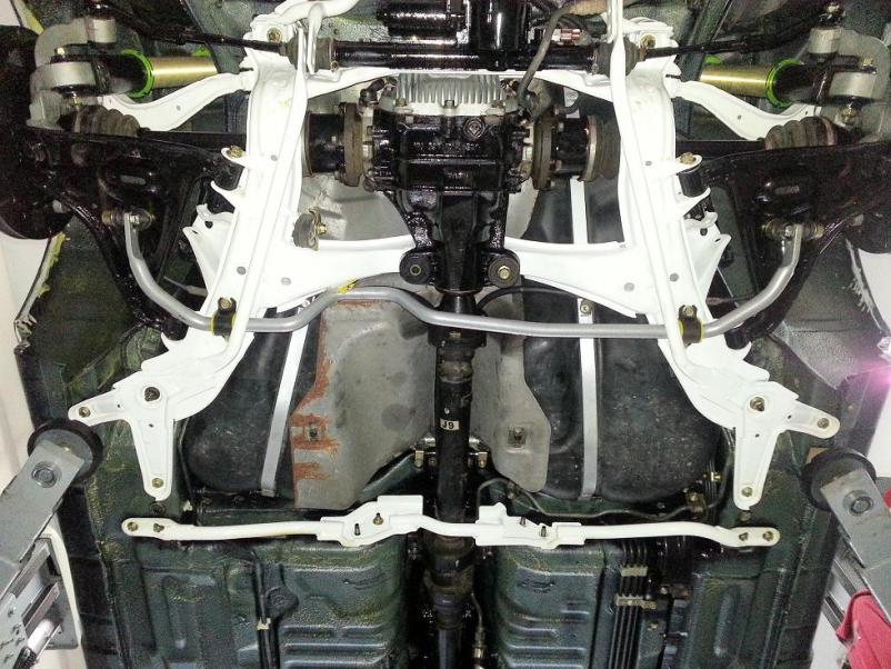

            Muss noch alle Flüssigkeiten einfüllen, paar Muttern für die Strebe hinten unten besorgen, Diffhalte Gewinde Gewinde nachschneiden (durchs pulvern, das heist Gewindebohrer M12x1,25 besorgen), Antriebswellenmutter besorgen, Kronenmutter für Servo besorgen, Splinte besorgen,
            Radius Arm einbauen (hier fehlt noch ein bushing) jo dann noch Spur vermessen und fertig (hoffe ich)
            Wenn alles gut geht will ich nächste Woche versuchen den Motor zu starten.

                  • Mit dem R32 Rohr hättest mit den 19 Zöllern ja nun gar keine Probleme mehr gehabt, was =)
                    • ne überhaupt nicht :-)
                      Wenn man bedenkt as das Teil normal vor den Ansaugkrümmer kommt.
                      War für mich aber eine schöne Alternative zu dem Stahlrohr das durch die Wand geht.
                      Sicher noch zu optimieren aber für den Rest dieser Saison wirds gehen.

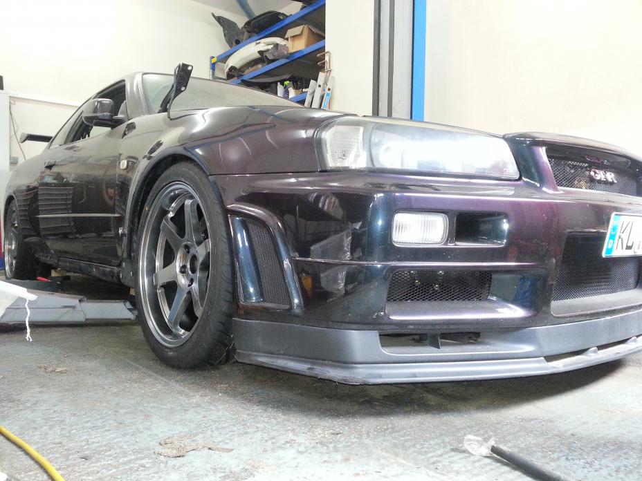

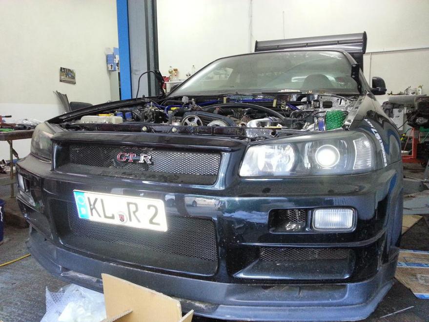

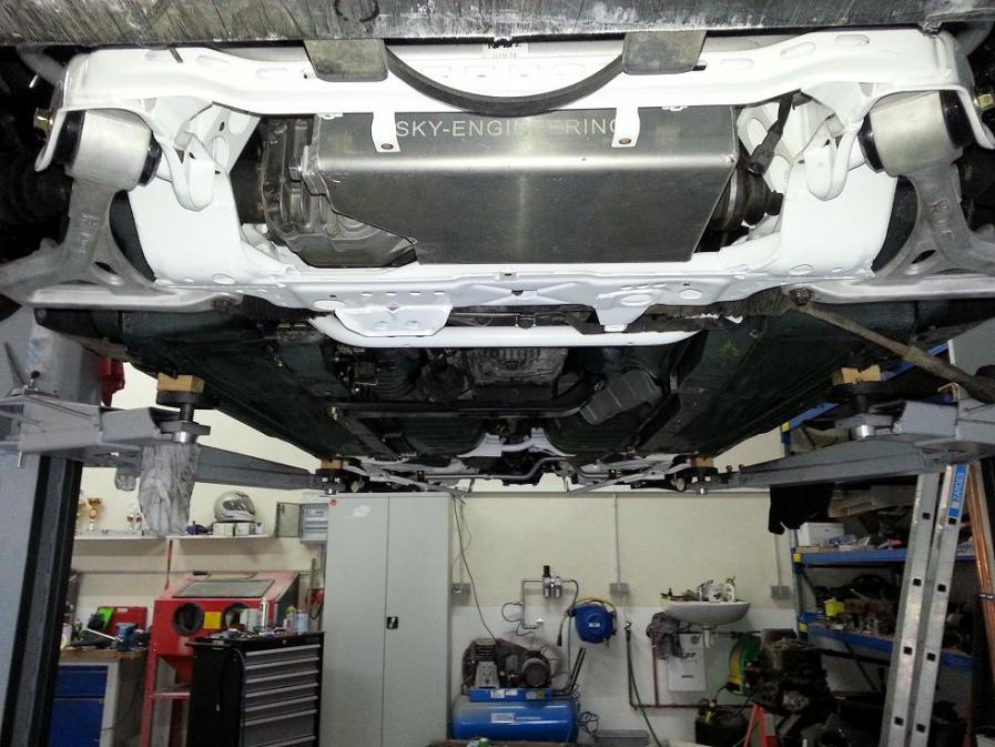

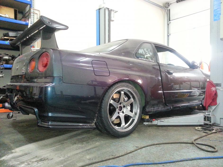

                            • Steht nun zum anschauen auf eigenen Beinen. Vorne aber besser auch noch Umwegen.
                              Vom kühler ist das Anlass gewinne undicht. Ich lass es morgen einfach zu svhweisen
                              • Hammer Björn, läuft doch locker bis zum reisbrennen und schaut echt nice aus mit den neuen felgen. ;-)
