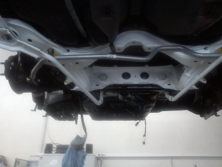

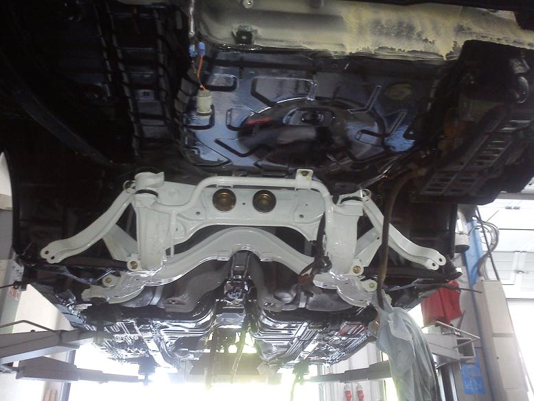

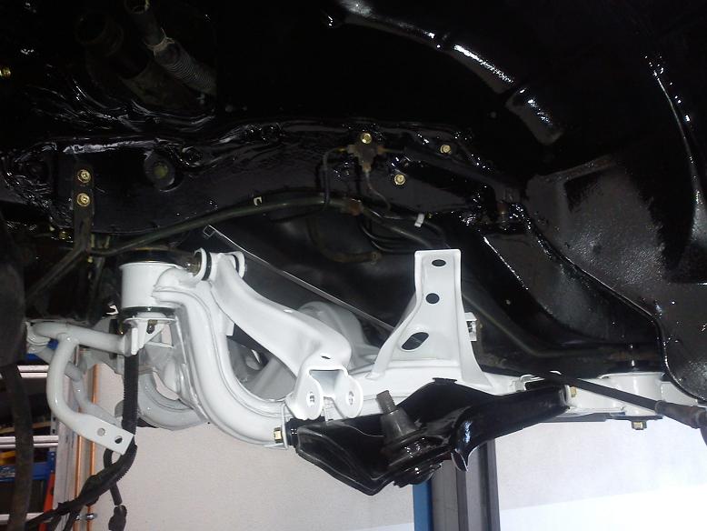

                        Es gibt aber auch wieder postitives zu berichten; Gestern habe ich mit meinem Kumpel den Tank sowie den Hinterachsträger eingebaut.
                        Somit kann ich die Hinterachse fasst komplett fertig stellen;
                        Fehlen nur noch die bushings für den einen Arm.

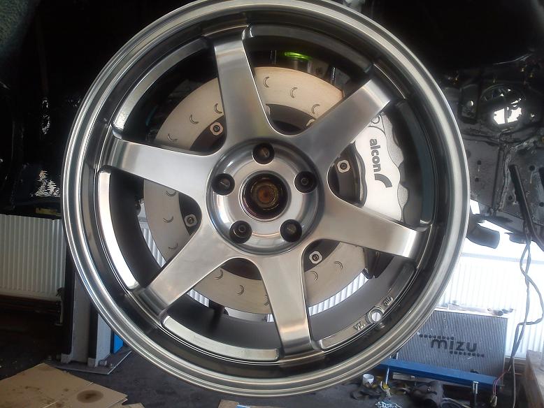

                        • heute habe ich an der Hinterachse weiter gemacht;
                          Die bushings sind nun fast alle verbaut;
                          Die Alcon Bremse hinten und die neuen Felgen wurden mal probe montiert;
                          Alles passt soweit, jedoch werde ich die Kanten umlegen müssen. Hoffentlich klappt das,...
                          Zudem habe ich noch den hinteren whiteline Stabi probe montiert;
                          Passt auch soweit denk ich,..

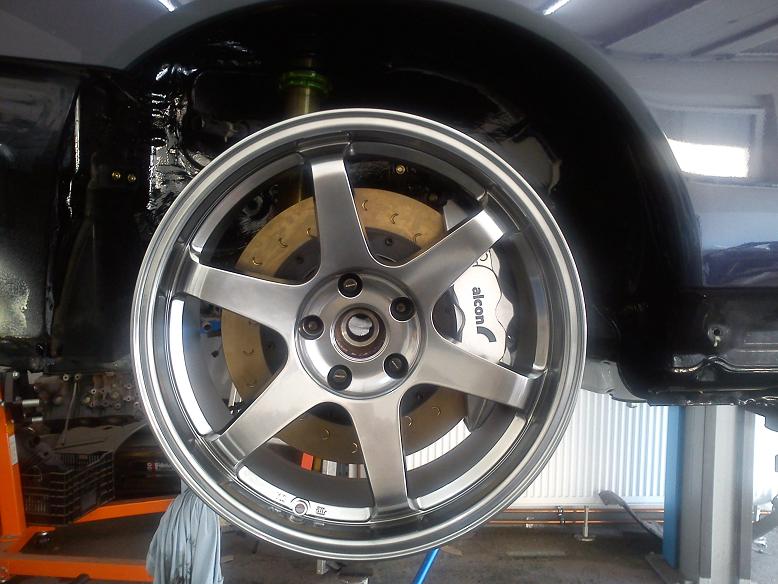

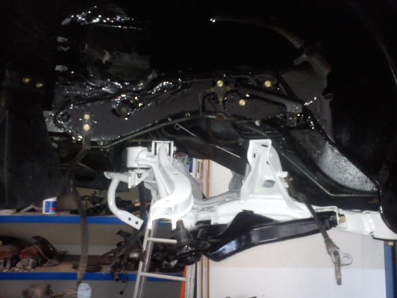

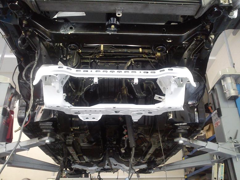

                            • Heute mal wieder geschraubt; Muss ja nun Gas geben;
                              Aufhängung ist fast fertig Bilder folgen;
                              Bremse ist dran im Anhang noch ein Bild von vorne :-)
                              Dann geht es weiter mit dem Motor fertig machen, und alles wieder anschließen;
                              Kanten werde ich noch umlegen zur Sicherheit da ich ja jetzt eh dabei bin...
                              Dann noch der Steinschlagschutz für den Unterboden und alle Karosserieteile wieder dran bauen.
                              Viel Arbeit wenig Zeit; Hoffentlich ist alle dicht ung er springt an wenn er zusammen ist LOL
                              • Das wird schon. Sieht ja bis jetzt richtig klasse aus.
                                Ehrlich gesagt die Kombination von Felge zu Bremse etc. sieht einfach mega geil aus :)
