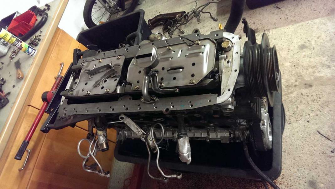

            Tomei Baffle Plate verbaut inkl. Vergrösserung der Ölrücklaufkanäle

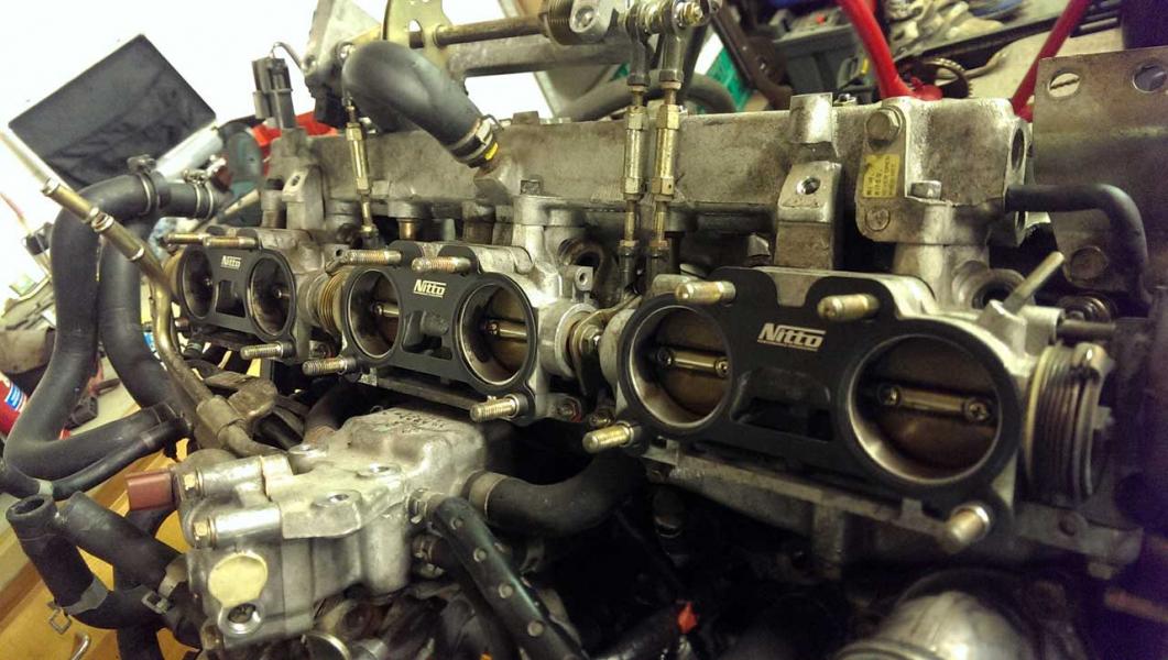

            Ansaugbrücke, Drosselklappen wieder verbaut

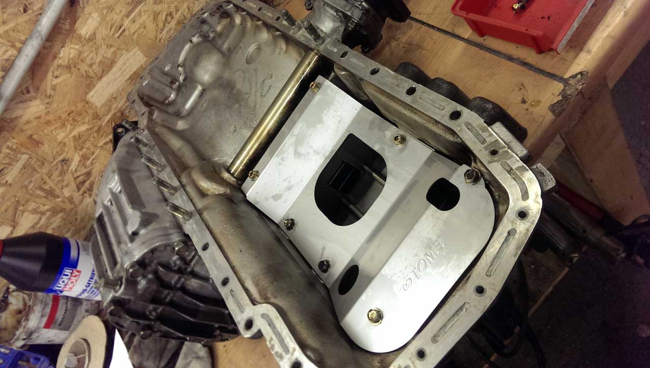

            Ölwanne wieder verbaut, vorher alles schön gereinigt - der "neue gebrauchte" Motor macht einen super Eindruck, was man von dem "alten" Motor nicht behaupten kann, da wurde doch schon ganz schön "rumgepfuscht" mit fehlenden Schrauben, offensichtlich nicht erneuerten / getauschten Dichtungen, nach einem Lagerschaden nichtmal die Ölwanne gereinigt :-/

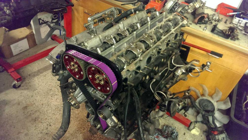

                neues HKS Zahnriemenkit, neue einstellbare Nockenwellenräder und neue Tomei Poncams verbaut,
                zudem natürlich das Ventilspiel überprüft

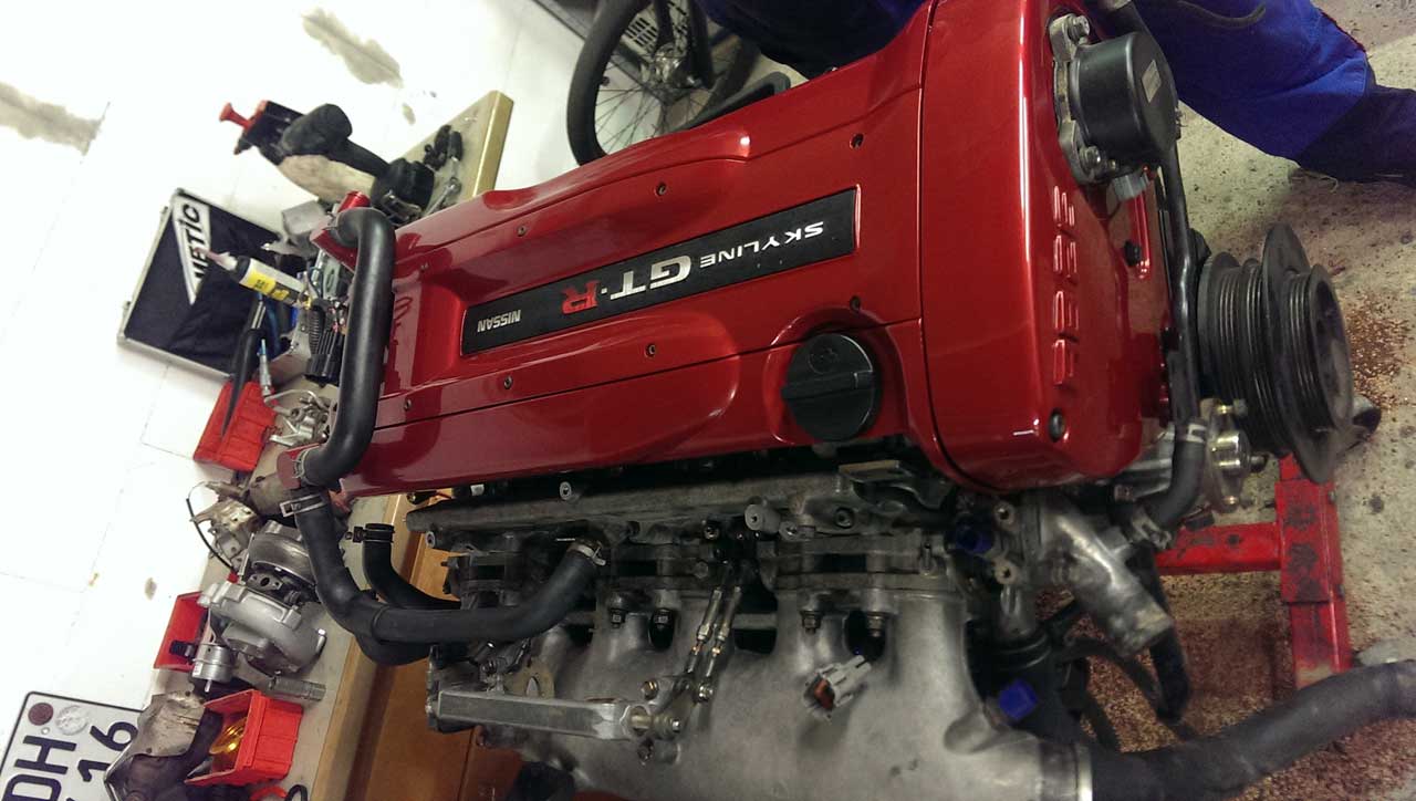

                neue Zündkerzen und frisch lackierte Ventildeckel / Abdeckungen verbaut
