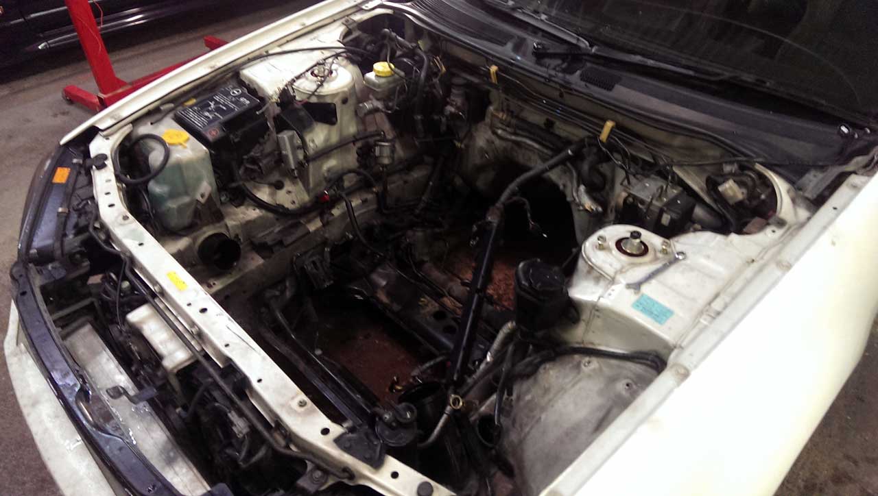

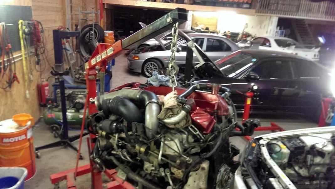

          Der Übeltäter ist auch schon ausgebaut :-)

                ja der Motor wird dann natürlich zerlegt, begutachtet und wieder aufgebaut - mache ich aber dann in Ruhe, erstmal den N1 Motor nun rein und den Hobel wieder zum laufen bringen :-)

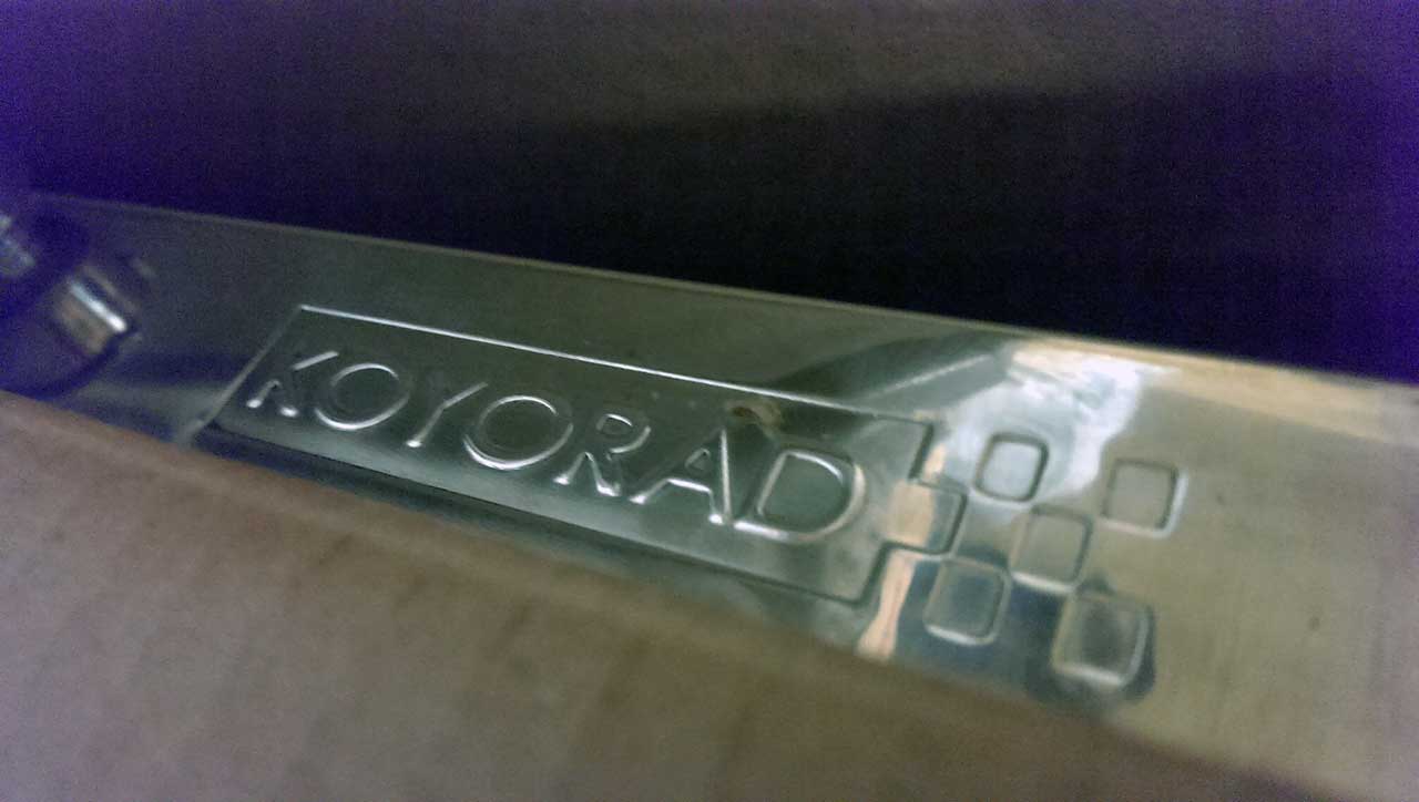

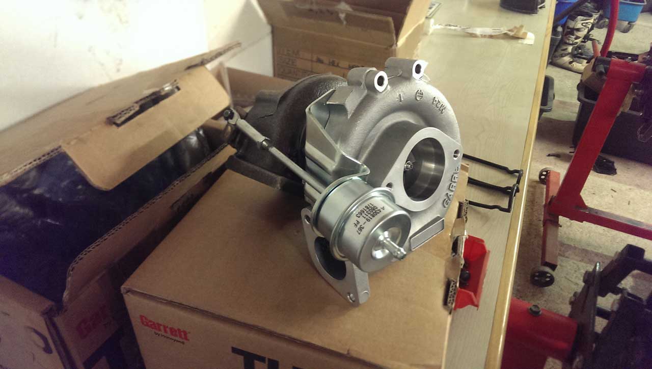

                  Habe mich nun entschlossen bereits einige Modifikationen vorzunehmen solange der Motor noch nicht eingebaut ist, so bekommt der N1 nun GT2860R-5 Lader, Precision 1200ccm Düsen, Tomei Poncams Type B - und damit die Abgase auch sauber rausströmen können grössere Turbokniee / Downpipe bzw. zum "einströmen" ein Hardpipe Kit. Für bessere Kühlung sorgt dann ein neuer Ölkühler / Relocationkit sowie ein Koyorad Wasserkühler, und damit die Kraft nicht an der Kupplung verloren geht eine OS Giken triple-plate. So ist zumindest die momentane Planung, hoffe das der Hobel dann auch bald wieder läuft und ich noch etwas von der Saison mitnehmen kann...
