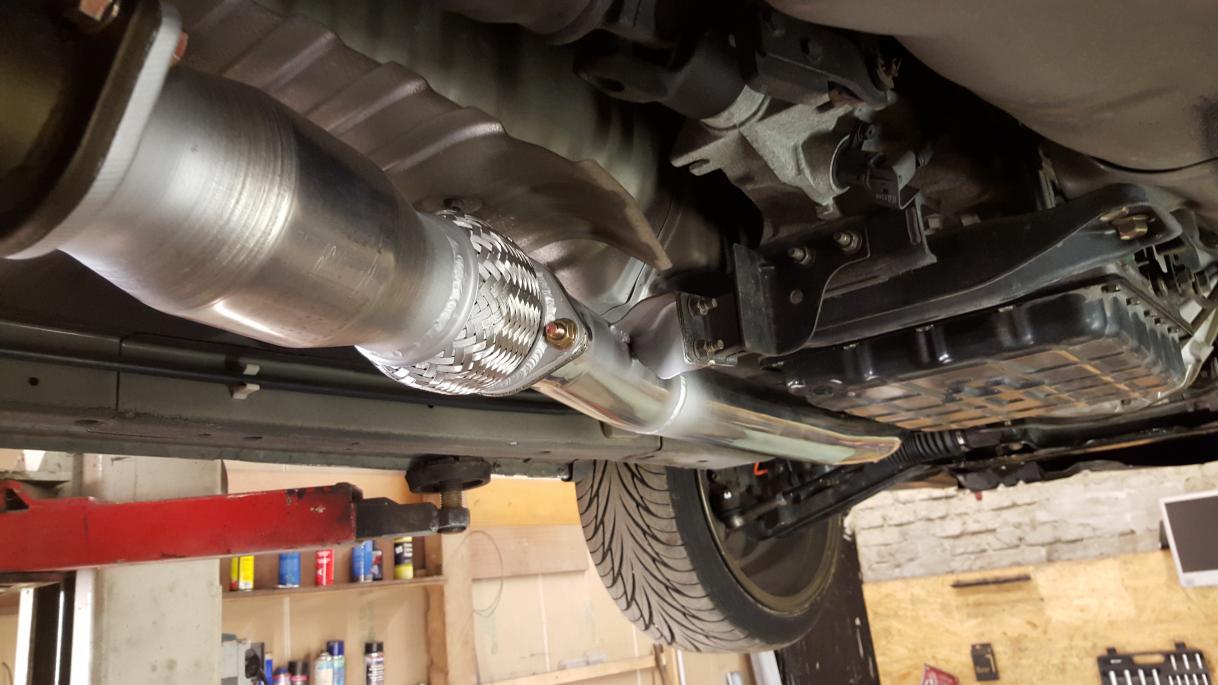

        nun denn, ein guter turbolader ist wieder drin und die auspuffanlage ist komplett.
        sie besteht aus japspeed knie und downpipe, flexrohr, einem 200er magnaflow kat und selbst angefertigten flanschen. auch die originale halterung am getriebe wurde angepasst und wieder angebracht. natürlich alles in 3" und nach dem kat gehts in ne hks hipower über, die ohnehin schon verbaut war. lautstärke ist angenehm! die downpipe, obwohl für gtt angegeben hat nicht 100% gepasst und ist leicht angestanden.
        natürlich möchte ich euch mein "kunstwerk" nicht vorenthalten:

        als nächstes ist ein nistune und eine andere benzinpumpe geplant. :)
        • #94
          Das sieht sehr sauber aus, top :)
          • #95
            dankeschön! ja hab mich bemüht, hängt jetzt alles etwas höher und verläuft schön parallel den unterboden entlang. :)
