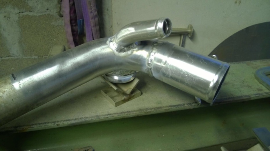

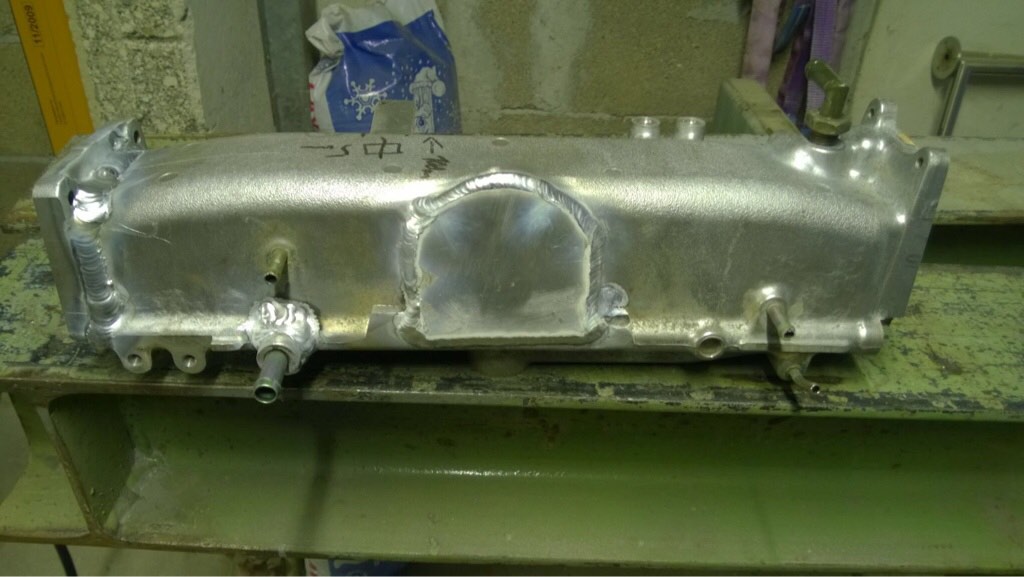

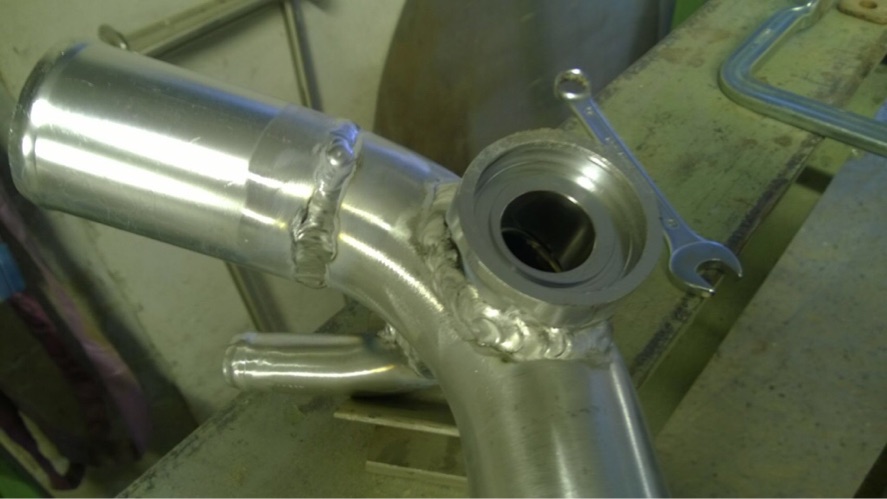

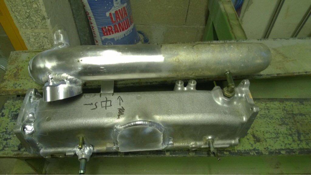

Schweiß das bloß mit Formiergas sonst wirst nimma froh :) dein Schweißer sollte wissen was das ist. Ansonsten sieht das schonmal gut aus.We don´t Drive Fast !!!!!!!!! We Fly low!!!!!!!!!
R34 GTT Black aus Raum MTK

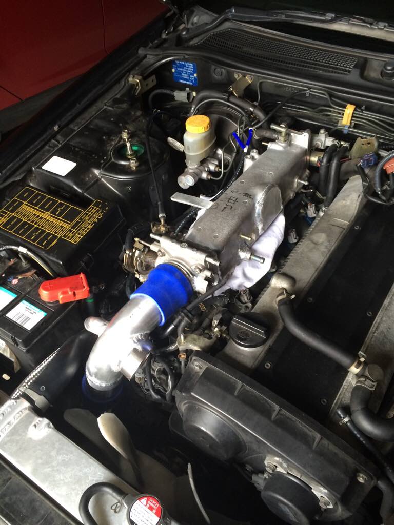

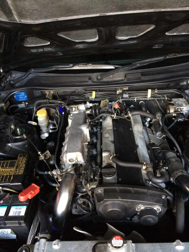

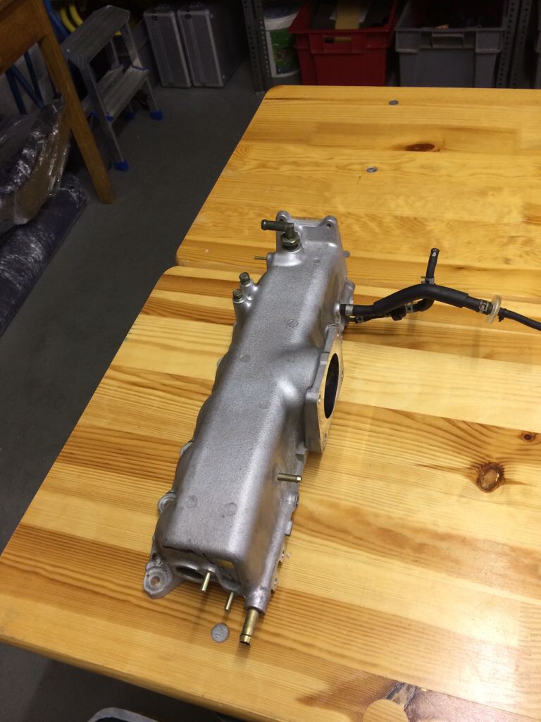

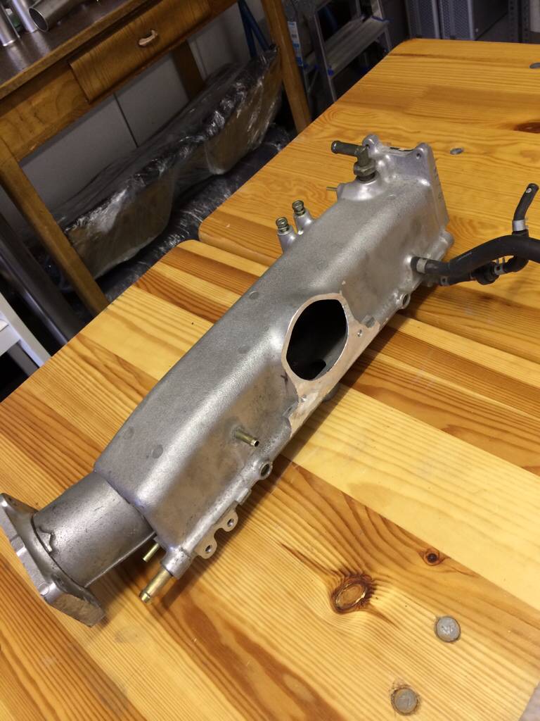

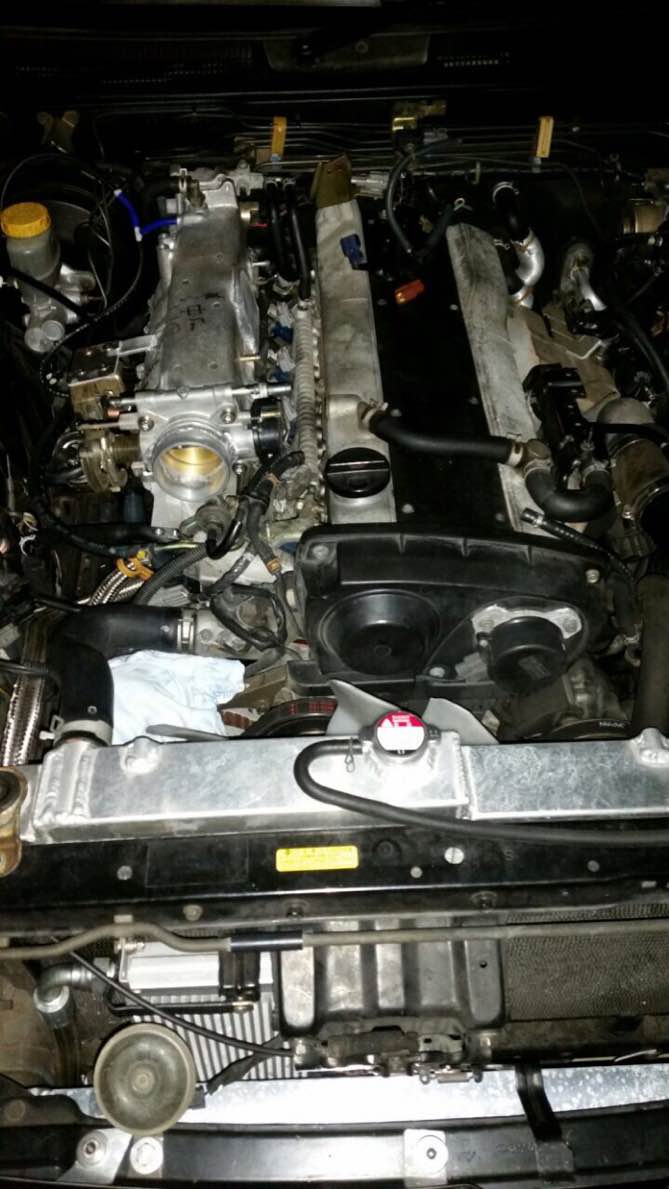

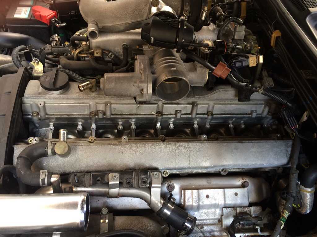

So Leute es gibt mal wieder ein Update

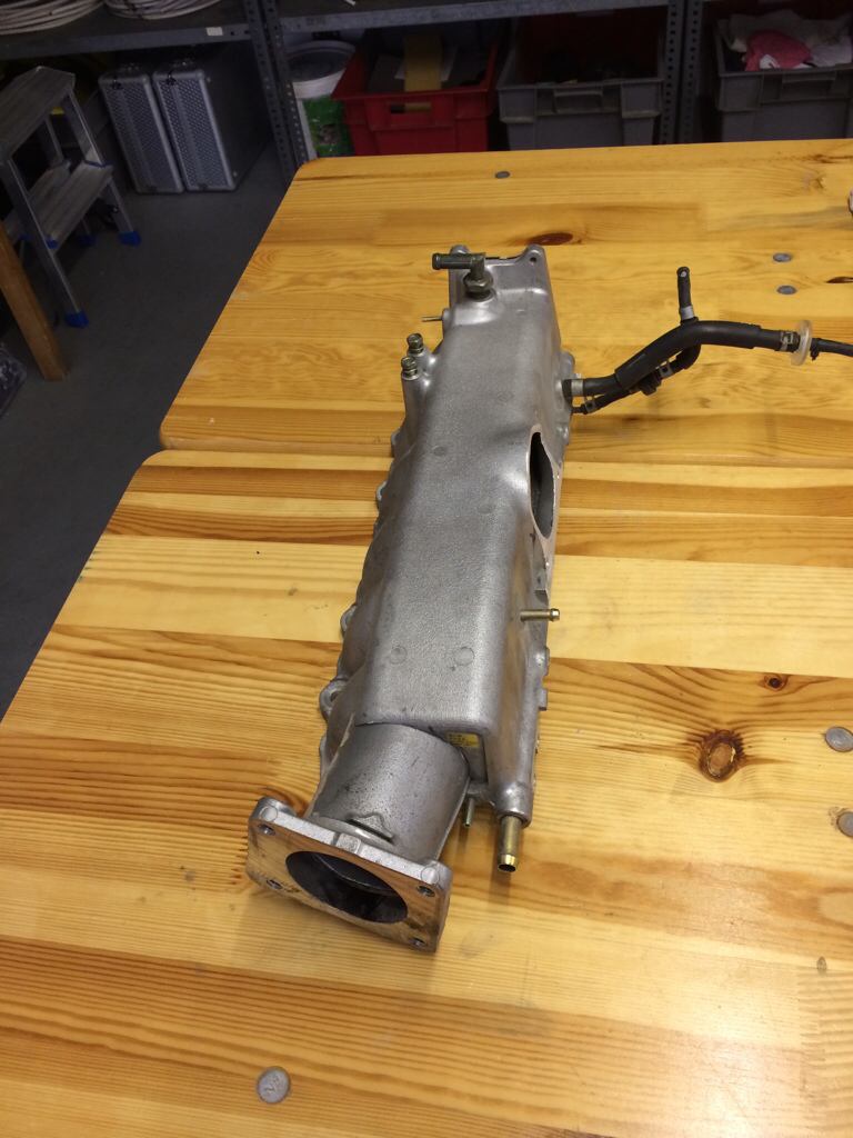

Brücke is vom Schweißer zurück und ich hab damit angefangen sie ein zu bauen und dafür musste ich so einige Schläuche verlegen !

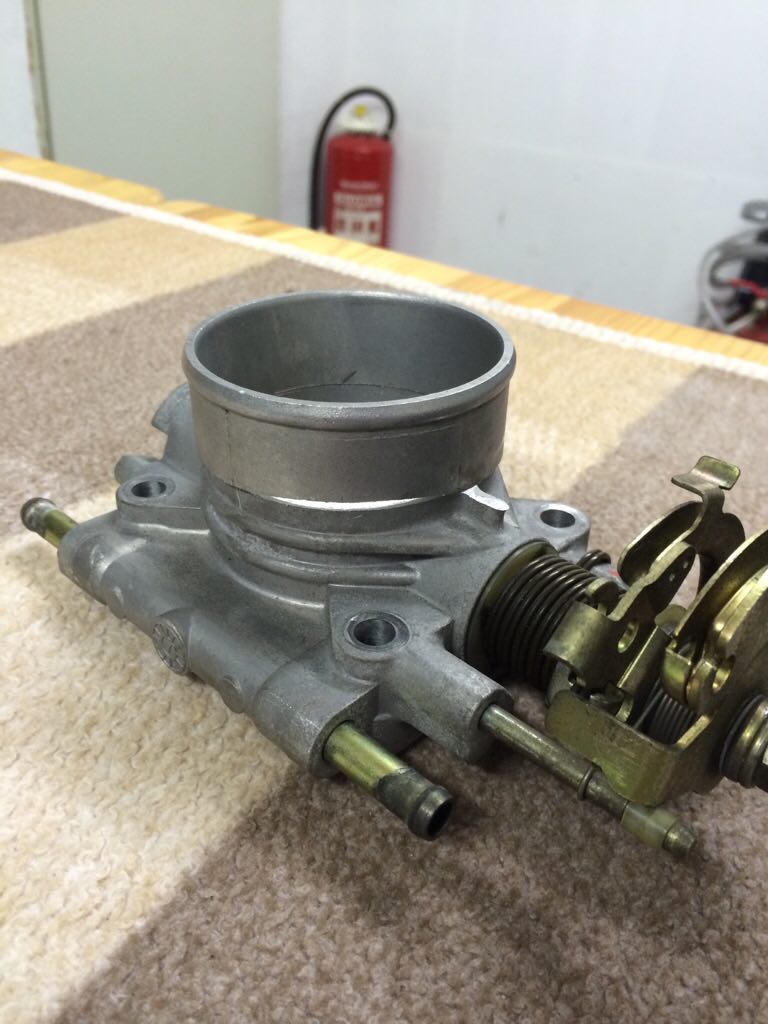

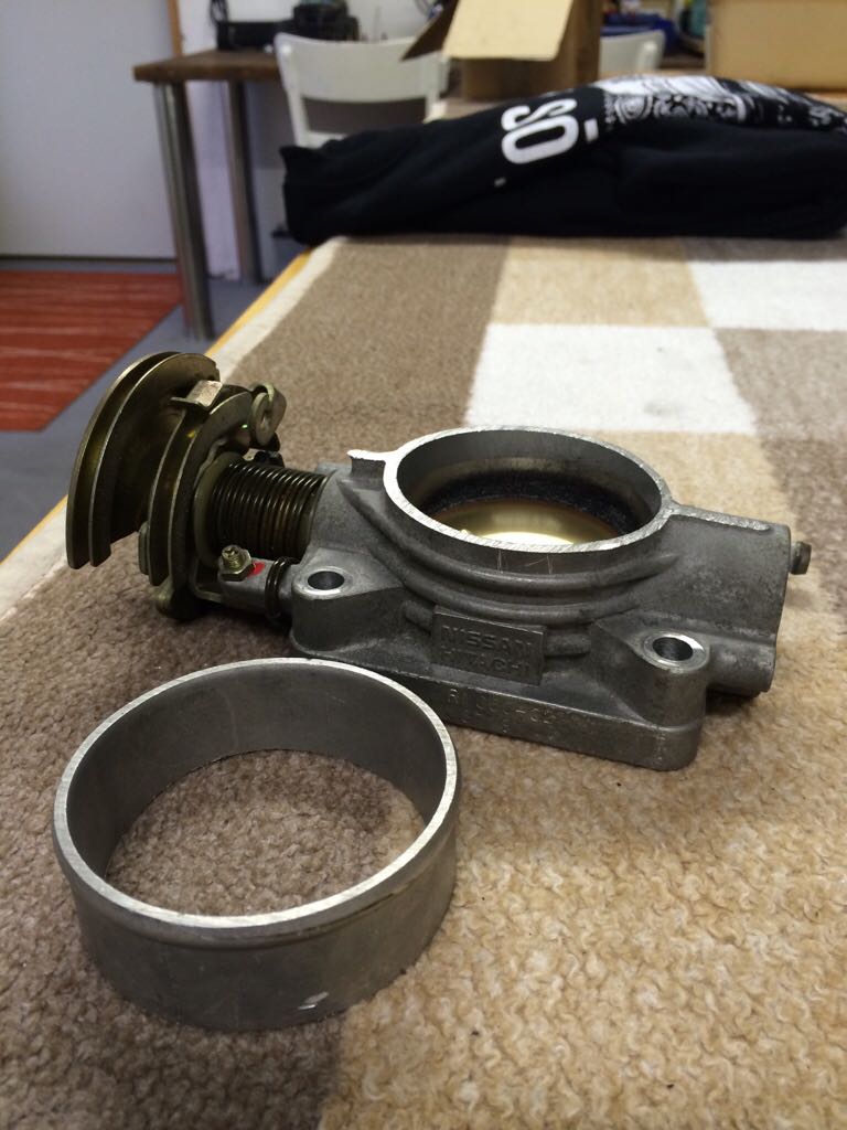

Drosselklappe hat vom 33er wegen dem poti nicht gepasst also hab ich aus r33 und r34 eine gemacht ;)
Aber seht selbst , Gruß
Drosselklappe
So und zu gut da letzt im eingebauten Zustand
Ich werde die Tage noch weiter machen , hab noch bussi was zu tun . Meine walbro 255 is auch schon da und wartet auf den Einbau ;)
Sieht gut aus!
Wäre aber ne GReddy Brücke oder ne Style nicht günstiger und einfacher gewesen? ;-)Erfolg basiert nicht auf Glück.
