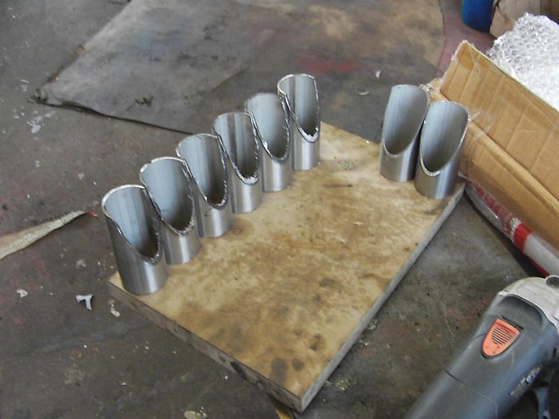

        Dieses Wochenende habe ich mit dne Krümmerteile begonnen. Werde jetzt doch gleichlange Krümmerrohre machen, nicht das mir die unterschiedlichen Rohrlängen am ende den Klang versauen. Wird aber eine verdammt enge sache wenn ich die Krümmerrohre da rum schlängeln muss um sie länger zu bekommen.

            • Hast du das selber geschweißt? Echt saubere Naht!
              R33 GTR V-SPEC
              • Das schweißen hat mein Dad übernommen, der hat das mal 10 jahre beruflich gemacht .
