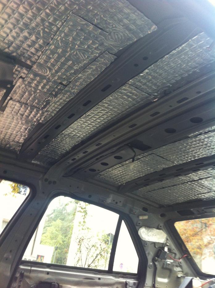

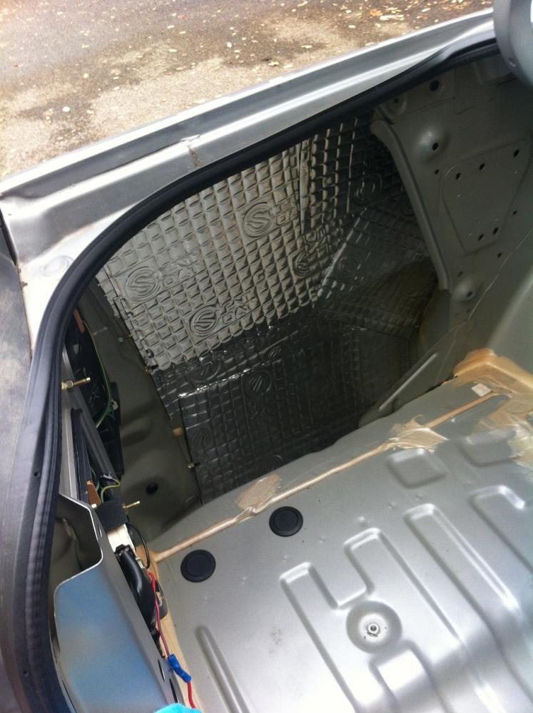

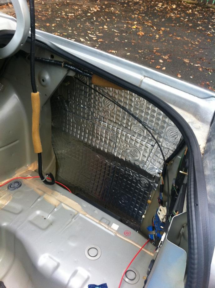

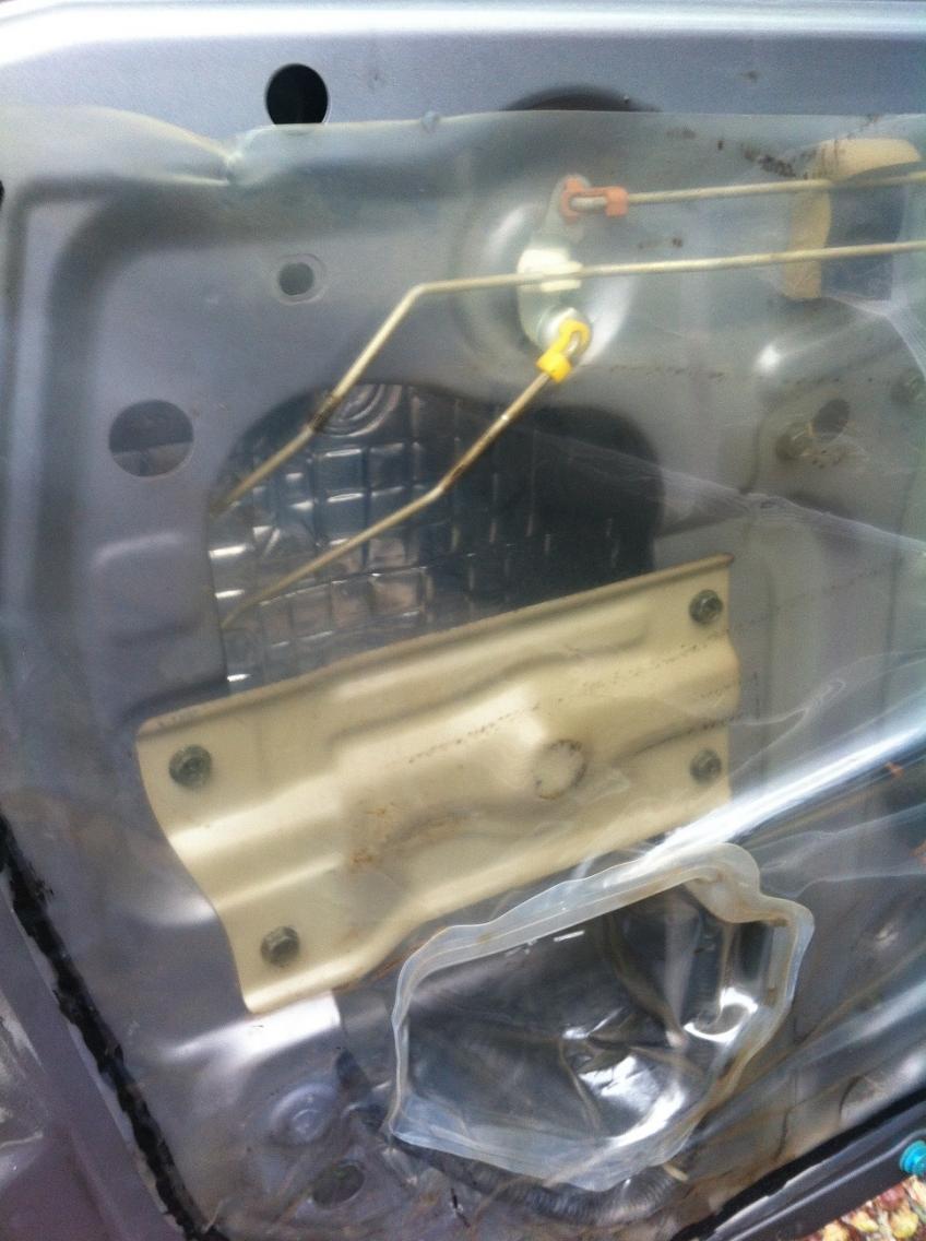

    So nachdem ich nun schon gut weiter bin gibts hier mal wieder ein Update.
    Ich habe den Himmel dann doch noch raus bekommen, leider hat er dabei einen kleinen Knick bekommen. Nachdem ich dann alles vorgeputzt hatte hab ich mir doch noch Putzmittel von Valet Pro bestellt. Den APC, den Glas Cleaner und den Heavy Duty Carpet Cleaner.
    Hab mir dann gleich ausm nächsten Baumarkt fürs Wochenende einen Waschsauger ausgeliehen. Mit dem Heavy Duty Carpet Cleaner gings dann los.
    -Sitze
    -Rücksitzbank
    -Fußmatten
    -Dachhimmel und
    -Innenraumteppich
    Auch die komplette Kofferraumverkleidung hab ich mehrfach mit dem Carpet Cleaner behandelt.
    wurden damit behandelt. Was da raus gekommen ist....EKELHAFT! Braune bis schwarze Soße, und davon insgesamt ca. 5 Liter....
    Nun ist alles wieder sauber, besonders der Dachhimmel ist wieder schön hell geworden. Und einen positiven Nebeneffekt hatte das ganze auch noch, nach der absoluten Ekelaktion ist mir das Rauchen vergangen und ich hab aufgehört :D
    Letztes Wochenende hab ich dann das meiste wieder rein gebaut, nur noch der Mitteltunnel, die Mittelkonsole und die Elektrik sowie die Vordersitze fehlen.
    Bisher wurde noch verbaut:
    - LED's in den Zusatzanzeigen
    - LED's im Tacho
    - ein Radio ISO Adapter
    Ausserdem wurden Dach, hintere Seiten im Kofferraum und die Türen mit Alubuty gedämmt. Wenn schon mal alles draußen ist hat sich das gleich angeboten.

            Ja die Mittel waren echt top, danke nochmal für die Tips! Das geniale ist, hab vll iwas um 30€ ausgegeben und hab noch jede Menge davon.
            Also bei dem was mir so für den Kofferraum vorschwebt brauch ich im Kofferraum selbst wohl mind. noch eine Lage Butyl. Aber das mach ich sobalds an die Anlage geht, die Verkleidungen dort sind ja fix abmontiert. Einen super positiven Effekt hatte das dämmen noch, die Türen hören sich beim zu machen nicht mehr so metallisch an^^
