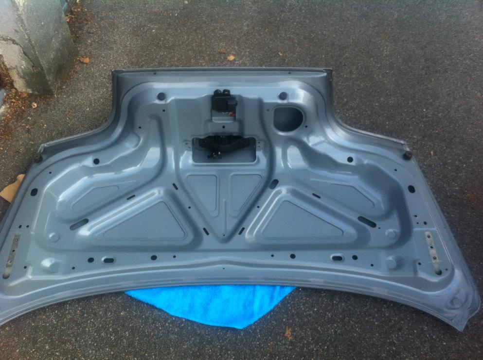

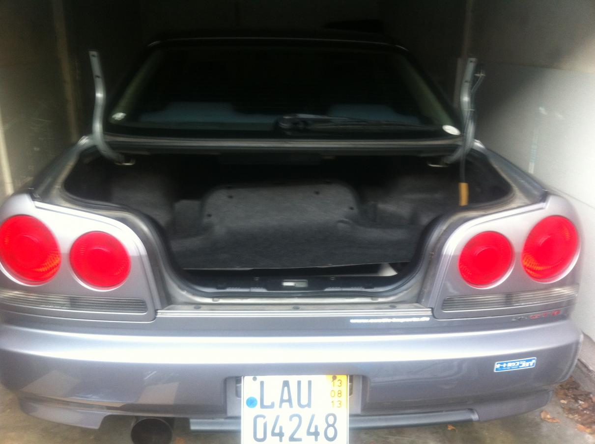

                        So und gleich mal das Schrauben angefangen!
                        Der Kofferraumdeckel ist mittlerweile ab. Hab dabei leider zwei dieser Plastiknippel kaputt gemacht bis ich gemerkt hab das man die drehen kann.
Größe: 89,1 KB
Größe: 106,4 KB

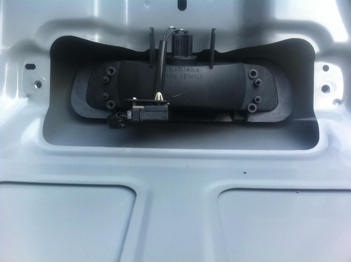

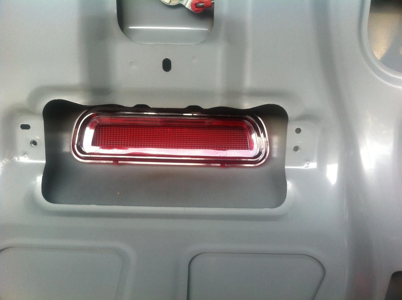

                        Hab mich nun bis zur 3. Bremsleuchte durchgearbeitet. Jetzt ist nur noch das rote Glas dran. So nun die Frage:
                        wie geht das Teil ab? Find in der Suche leider nix....
Größe: 108,8 KB
                        Wenn ich dran ziehe fühlt es sich so an als wär es rein geklebt.....wenn ich das raus reiße bekomm ich das ja nie wieder gescheit dran. Jemand eine idee? Das einzige was mir einfällt is warm machen, die nächste Steckdose ist aber ca. 20 m weg :D
                        Gleich noch eine Frage, ich dachte die Heckklappe hat dort Löcher wo die Schrauben vom OEM Heckspoiler durch müssen...kann das sein das die beim mir fehlen?
Größe: 97,0 KB
                          Bei meinem GTT 2-Door ist die nur mit einer Gummidichtung an die Karosse gedrückt. Nichts geschraubt (ausser natürlich das Lampenteil)
                          Die fiel mir aber auch fast entgegen nach dem abschrauben des Lampenteils...
                          Komisch!
                            Also wenn ich dran ziehe ist da schon ein Gummiteil rum. Wenn ich aber beim ziehen darunter greife fühlt es sich an als wär darunter etwas direkt mit dem Blech verbunden bzw. verklebt....Ich kann das Teil etwas hin und her wackeln aber entgegenfallen ist gar nicht.
                              die Rückleuchte ist eingeklebt, mach es etwas warm, und dann kannst Du das Plastik vorsichtig rausdrücken ;-)
                                TOP! Danke sehr!
