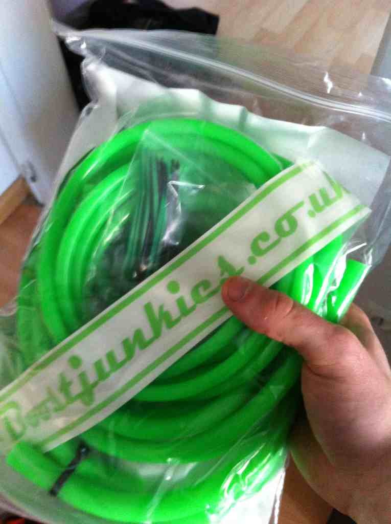

        So nun dürfte alles ausgebaute fertig geputzt sein. Der Gelbstich ist nun so gut wie weg.
        Hab nun auch bemerkt das die Rückseite der Rücksitzbank und der Lehne extremen Gestank verbreitet haben. Zwei Schichten Nikotinentferner drauf und gut ists^^
        Da die Teile der Mittelkonsole die mit diesem "Softtouchlack" beschichtet sind doch recht angegriffen wurden probier ich denk ich mal so Sprühfolie von Plasti Dip oder Foliatec aus.
        Die Frage ist nur: Matt Schwarz oder so Neongrün?^^
        Das Grün würde evtl zu den von mir bestellten Silikonschläuchen passen, weis nur nicht ob das zu hart wird auf die große Fläche...
