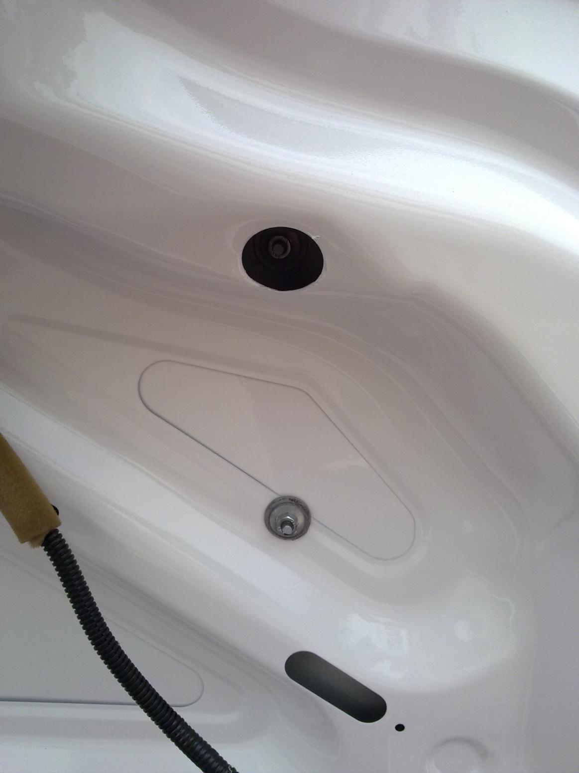

    Der Spoiler steht nicht weit drüber, sieht nur so aus. Das Problem bei den Verstrebungen der 4 Door Heckklappe ist das du mit einer Schraube genau durch ein Loch in den Verstrebungen durch musst, siehe hier das Bild von WhiteRabbit:
    Die hintere Mutter muss dann durch das Loch fest gezogen werden. Das hab ich aber leider nicht bedacht, bin aber wirklich durch reinen Zufall auf beiden Seiten genau in der Mitte des Lochs. Einen cm weiter Richtung Fahrzeugende oder Heckscheibe und ich hät mir was einfallen lassen müssen.....
    • Und dieses Loch hast du zufällig getroffen? Ja das war echt Glück. Wobei du im Ernstfall ja auch einfach in die Strebe ein neues Loch bohren hättest können.
