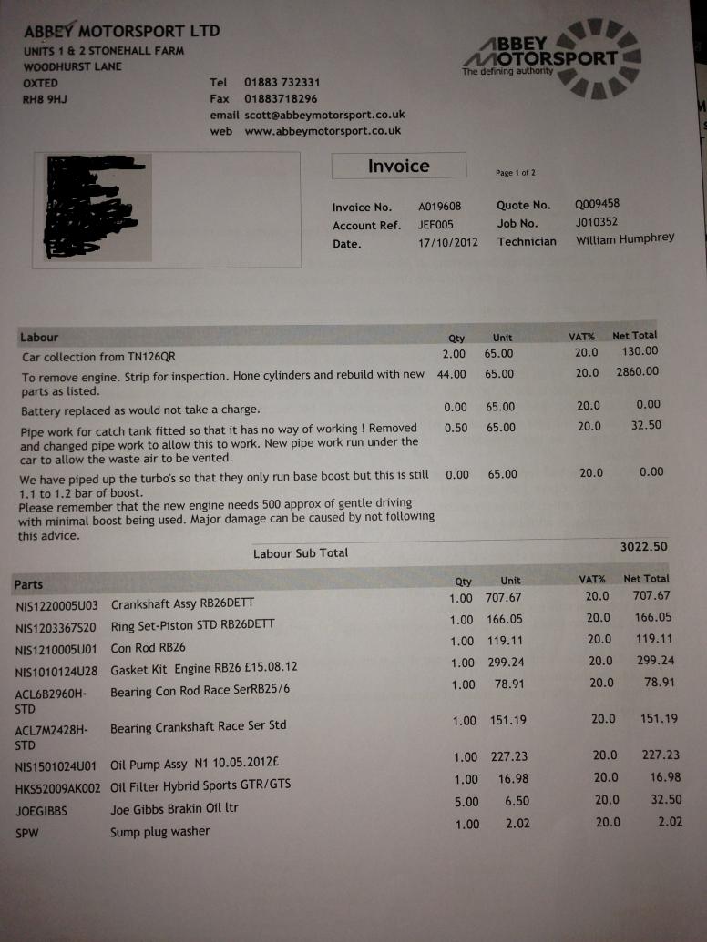

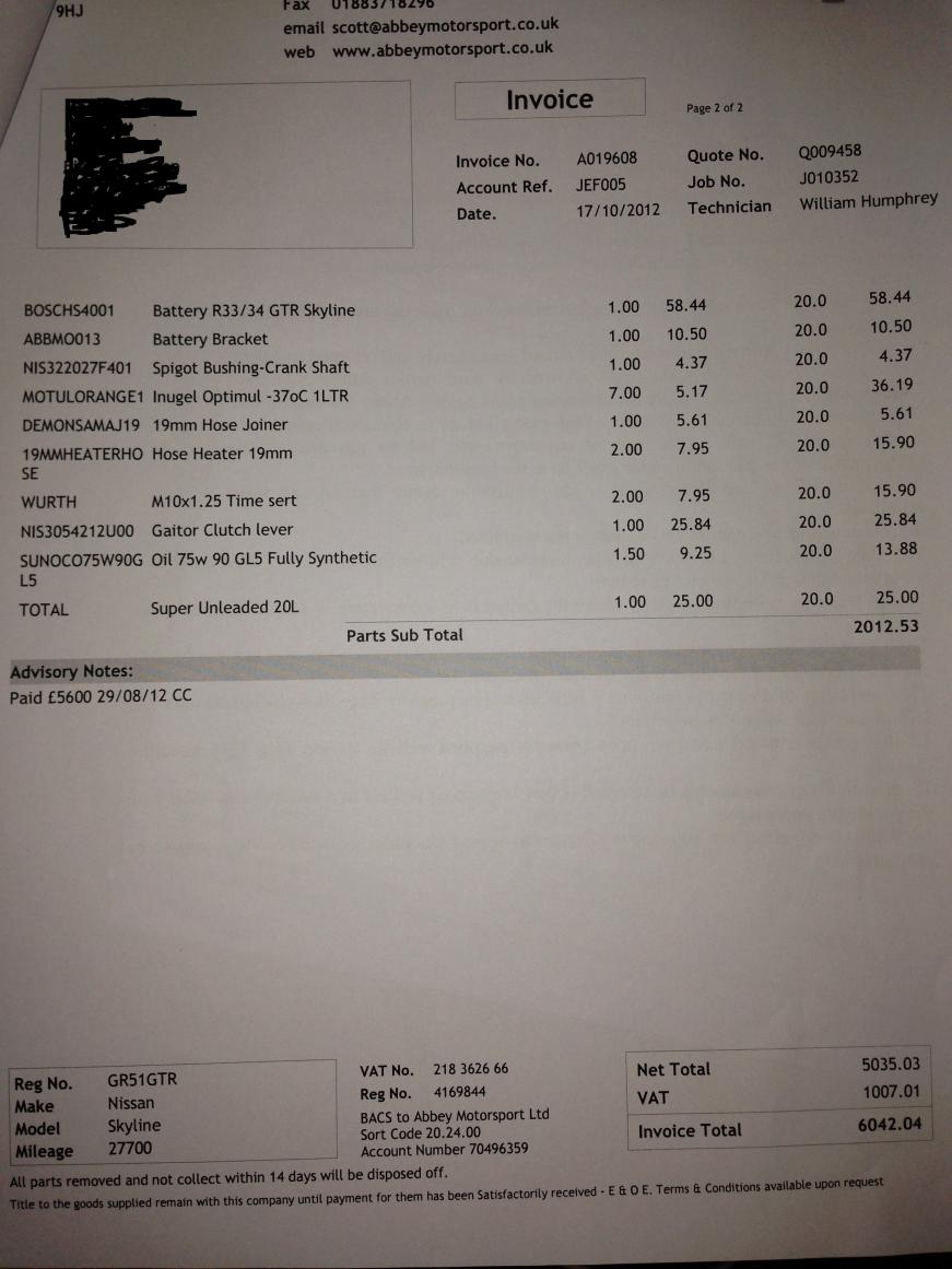

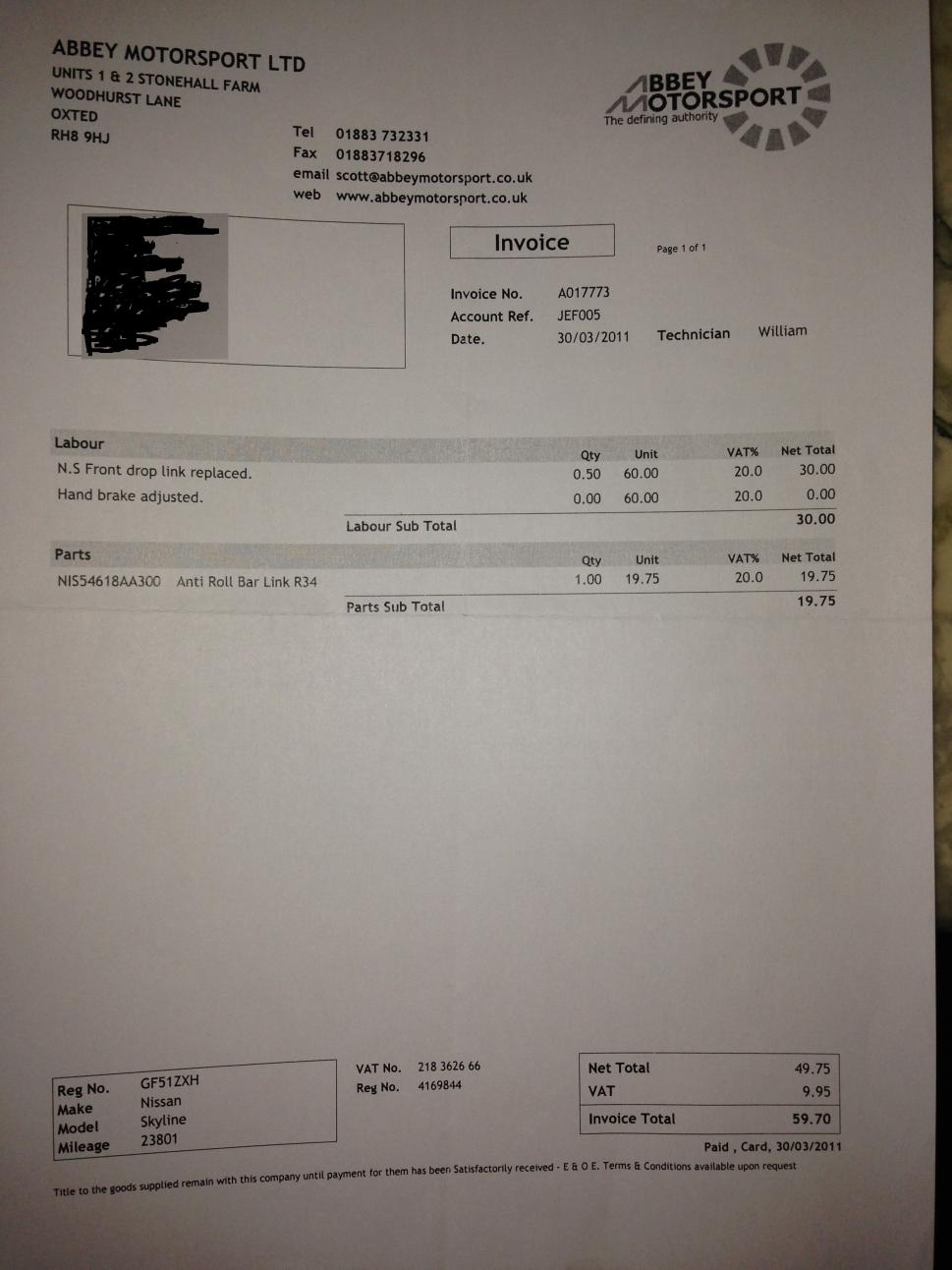

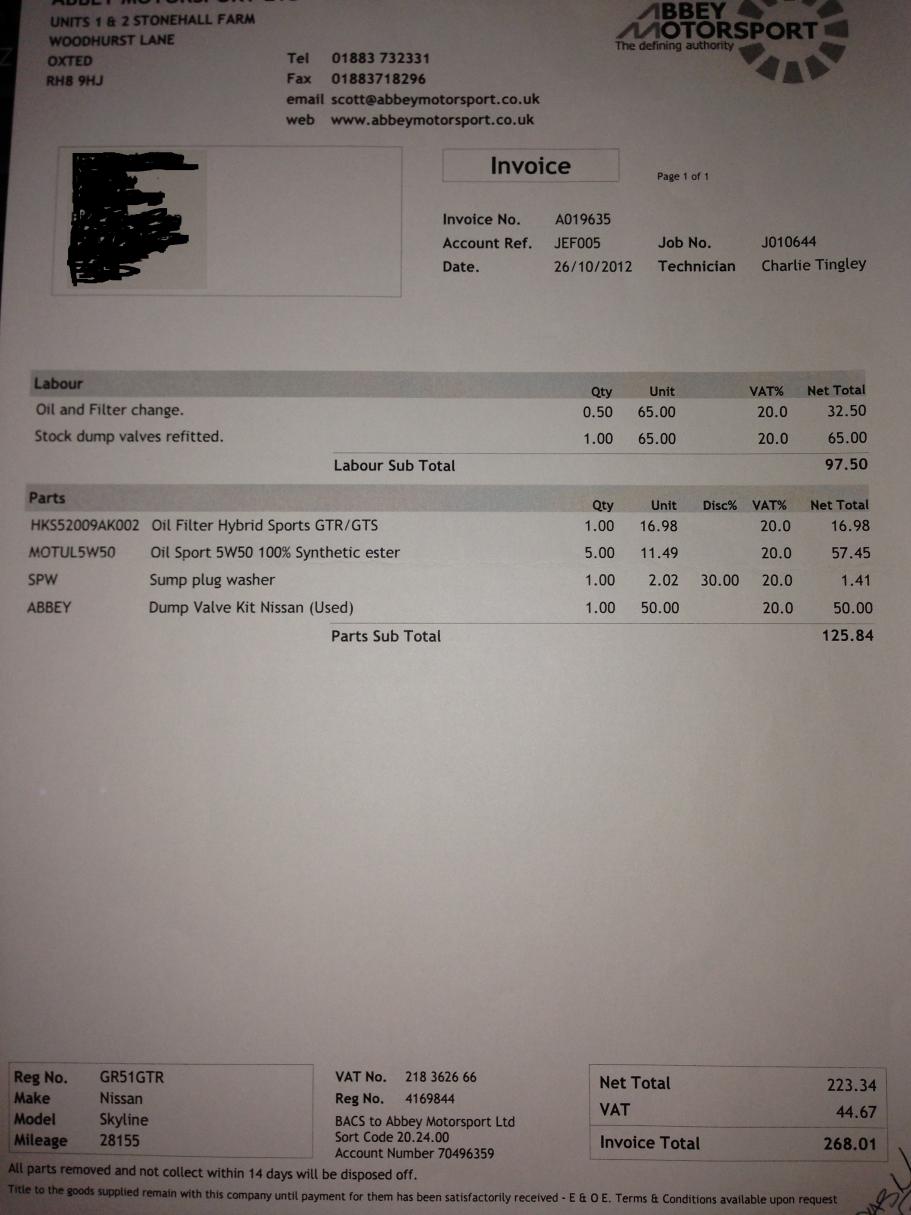

        Habe hier paar Rechnungen von abbey Motors. Diese haben mein Motor komplett neu aufgebaut.
        Wollte eure Meinung dazu haben, sollte ich irgendwas am Motor noch verstärken oder sicherheitshalber wechseln?
        Bin seitdem knapp 3000meilen gefahren.

        • Weis nich was dein Wagen schon alles verbaut hat aber generell würde Ich sagen:
          - Oil Baffleplates für die Ölwanne oder grössere Ölwanne (extension dranschweissen lassen)
          - Oil Baffleplates für die Nockenwellendeckel
          - Oil Restrictor für Block->Kopf
          - Grössere Ölpumpe Tomei, Nitto, HKS, Greddy etc.(die Oem Ölpumpen mögen keine hohen RPMs und die N1 gibt auch iwan den geist auf obwohl die mehr RPMs ab kann)
          - Oil catch can
          Viele haben auch noch
          - zusätzlicher Oil Drain am Zylinderkopf (natürlich auch entsprechender Anschluss in der ölwanne zum rückführen.
          Gruss Andy
          • Ich frag mich ja was mit dem Motor gemacht wurde das der N1 schon gegen die Wand gefahren wurde oder haben se den einfach so überholt?
            • Die Rechnung ist schon heftig :D
              Der hatte ein Motorschaden und irgendwas mit dem 6. Zylinder .
              Er wollte dann direkt alles neu haben ;)
              • Um ehrlich zu sein, wurde er so erstmal ganz gut "frisch gemacht". Es kommt drauf an, was du vor hast und wo du hin willst. Dann kann man sagen, ob und was du noch machen musst/kannst.
                • Motor werde ich noch gucken. Mache erstmal alle Schläuche und Kraftstoffleitungen neu . Möchte den Sky auf 550 -600 PS betreiben, deswegen muss ich gucken, was ich noch einbaue.
