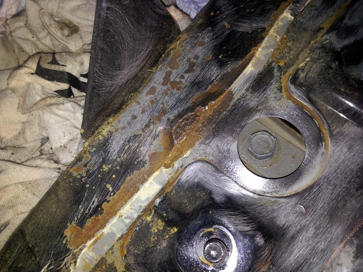

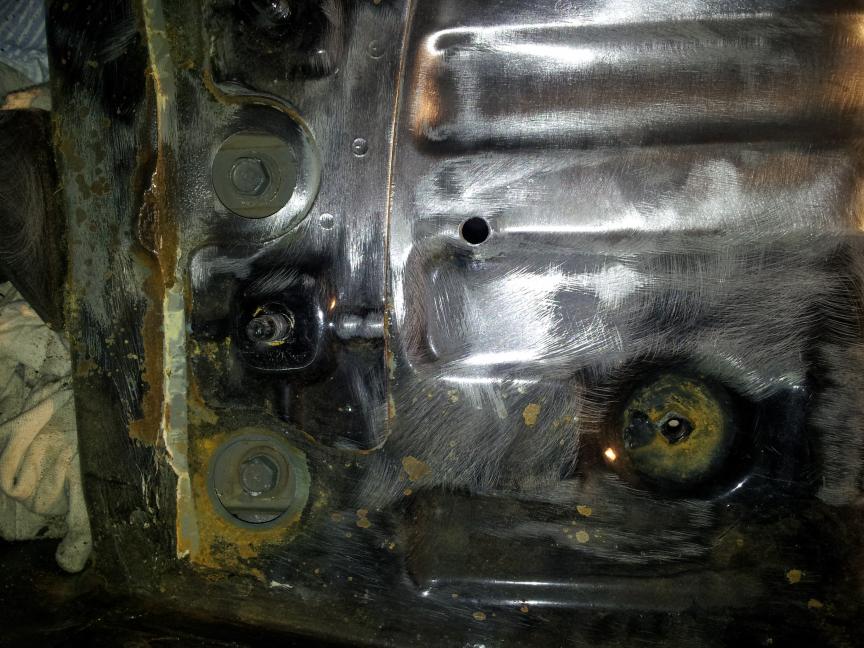

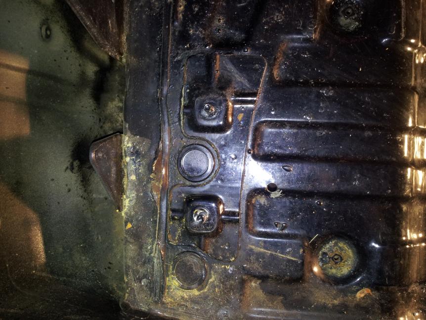

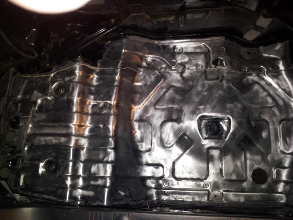

    So.... hab mich die letzten tage mal wieder ein wenig ausgetobt und musste trauriger weise feststellen das der kofferraum nicht mit eine bisschen Rost gesegnet ist, NEIN es ist beim schleifen immer und immer mehr geworden bis ich nun alles auseinander drausen hatte und alles blank geschliffen habe und dann feine Fertan Kur angeordnet ;)

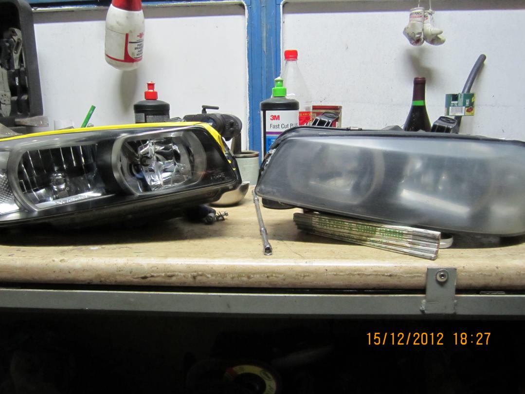

    Da ja dann eh alles mit trocken und Reagieren das weiterarbeiten erhindert hat habe ich mal meine Front auseinander gepuzzelt um meine Scheinwerfer wieder mit einen Klaren Durchblick zu segnen.

                      Ui,
                      da hat der Rost aber echt Gas gegeben.
                      Wie lange ist der in UK gefahren? Meiner war ja auch einige Zeit in UK aber der Kofferraum sah nicht so schlimm aus!
                      Wie ist er denn untenrum?

                        Mit was hast du denn die Scheinwerfer behandelt?

                          Es ist ja nicht so das es in Japan keinen Rost gibt, der kann ja auch vor dem England Aufenthalt schon gewesen sein.
                          • #73
                            Matty hatte sich damals der Karosserie angenommen und unter anderem eine Ganzlackierung vorgenommen. Wundert mich, dass er da nicht auch gleich dieses "Problem" mitbehoben hat.
                            • #74
                              ok, ja das wundert mich dann auch; Habe meinen ja nun nach ca. 5 Jahren UK Aufenthalt untenrum komplett neu gemacht.
                              Im Kofferraum sind solche Spuren aber überhaupt kein Thema gewesen!
                              NAja wirst das schon hin bekommen und Dein Omori GTR wird wieder in "neuem" Glanz da stehen.
                              Weiter so
                              • #75
                                Ja so kann ich gar nix sagen untenrum und alles ist er Top aber im Kofferraum echt Katastrophe gewesen.
                                Aber er ist auch die gante zeit ohne die 55mm großen stopfen gefahren wo auch immer Wasser reinkam.
                                Ja zu der angesprochenen Lackierung habe ich auch schon einiges gefunden und der Lack generell dafür das er 2009 erst Lackiert wurde sie auch wie ..... als wenn er jedesmal mit Schleifpaper gewaschen wurde. :-(
                                Die Scheinwerfer habe ich mit 600 Nass geschliffen und dann erst mit Schleifpaste dann Polierpaste und so einer Anti Hologrampaste mit der Poliermaschiene poliert.
                                Jedoch war in den Scheinwerfern auch schon mal jemand am Werk und sehen daher von inne grausam aus... aber auch das Problem wird sich wenn er wieder da ist behoben...
