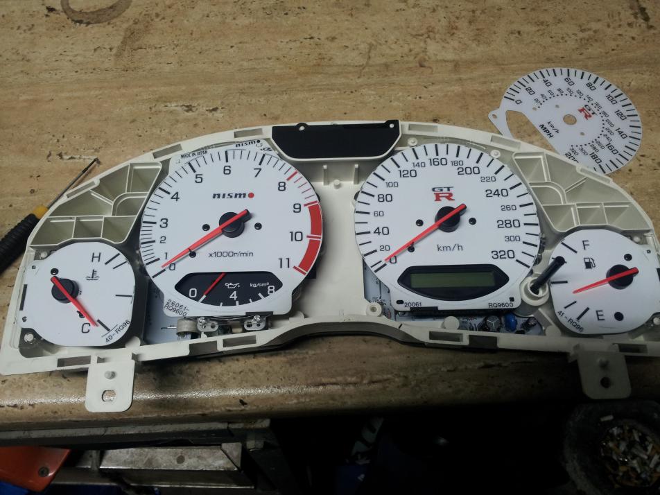

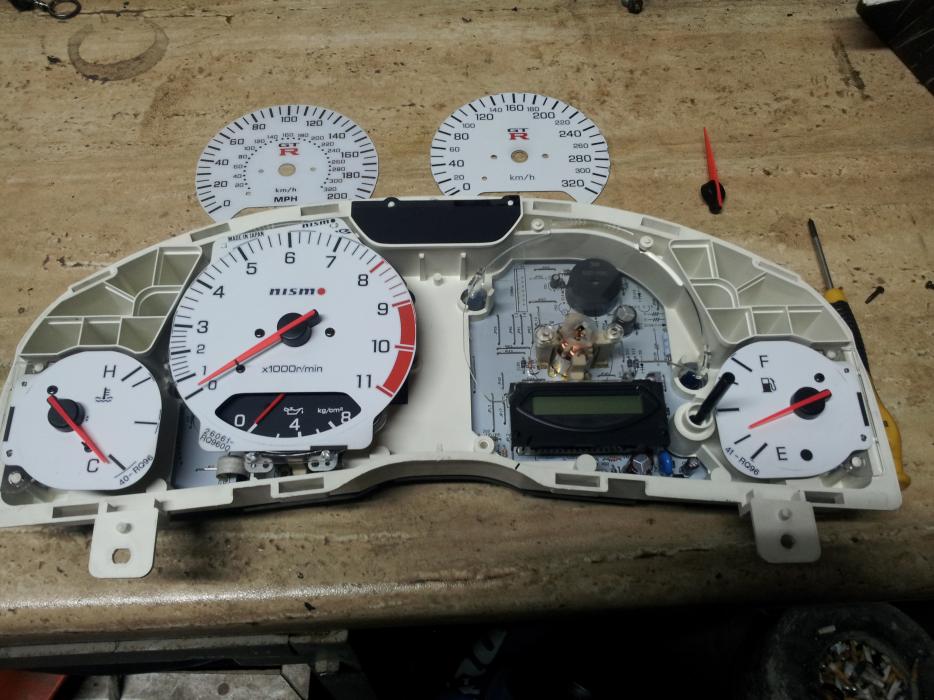

So habe mal ein kleines Update: Habe mich heute mal an meinen Tacho gemacht weil es dann hier hast ja nen Nullanschlag alles ganz easy.
Aber nix da ganz easy!
Zunächst angefangen den tacho zu demontieren nach dem ich dann feststellen musste das auch das Lenkrad ab muss obwohl ich irgendwo gelesene habe geht auch so aber gut ein paar minuten später alles weg und tacho drausen.
Soweit sogut und alles noch easy.

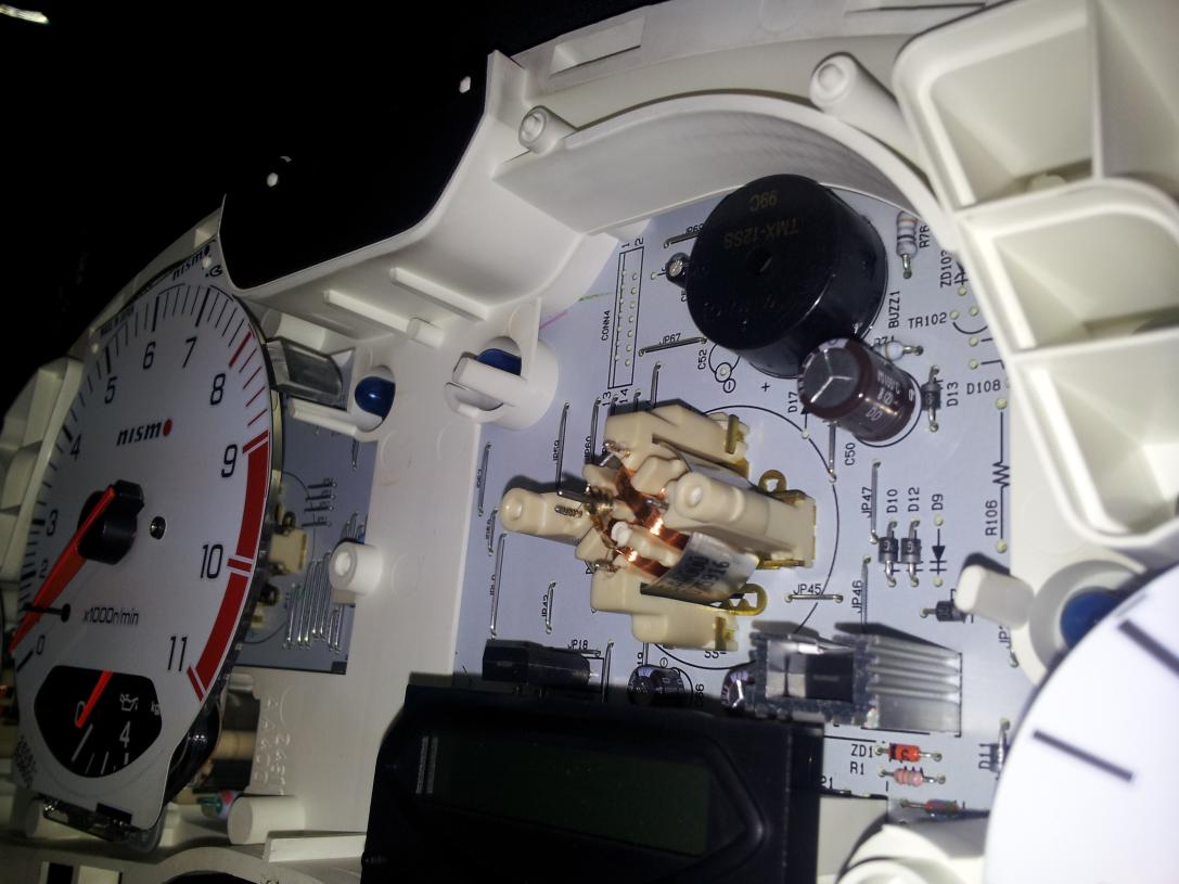

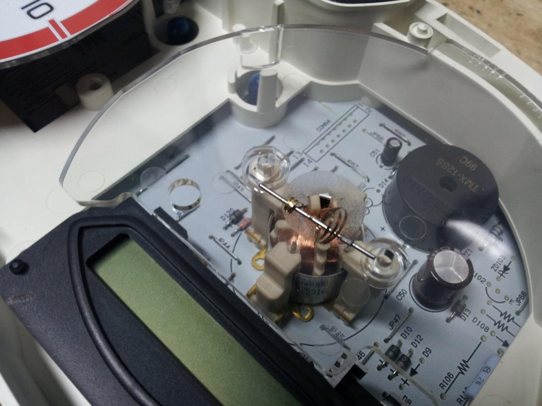

Tacho auseinander , getestet am Zeiger Nadel kommt selbst zurück okay anders als gewohnt aber gut es gibt ja den tollen Anschlag.
Also Nadel ab, Blatt ab alles bestens originales Blatt wieder ran und Nadel drauf alles schick... nee nicht schick nadel hängt net genau auf Null oder Nadel ab keinproblem.
Nun dann wieder Vorsichtig an der Nadel gezogen und sie kam... ABER DANN.... es kam nicht nur die Nadel sondern samt stift und "rückzugsfeder"..
Ganz großes Kino wieder mal ich nach ein bisschen fluchen und Teufel alles weiter demontiert das das Batt nicht mehr stört dann musste ich mit meinen Wurstfingern irgendwie die feder wieder aufrollen und Stift reindrücken ..oh gott katastrophe sage ich nur aber nach ein paar minuten,stunden gefühlten tage sah es wieder halbwegs gut aus.
Nadel sachte drauf und test....funtioniert nicht :(
Wieder weiter gemacht und irgendwas der erfolg es ging wieder... juhu...
Also alles zusammen und einbauen und Testen!
Soweit drin dann zündung an und ergebnis ohne Motor an 20kmh. :(
Soviel zu dem thema Nullanschlag!
Also wieder alles ausenander und wieder alles gezogen ehlender Mist nochmal gemacht und auf "-20" gestellt dann zeiger hoch und erst dann anschlag reingebaut. also permanent unter spanung.
Reingebaut und getestet und siehe an es geht gleich gefahren und es geht auch! Juhu Erlebnis Tacho fertig.

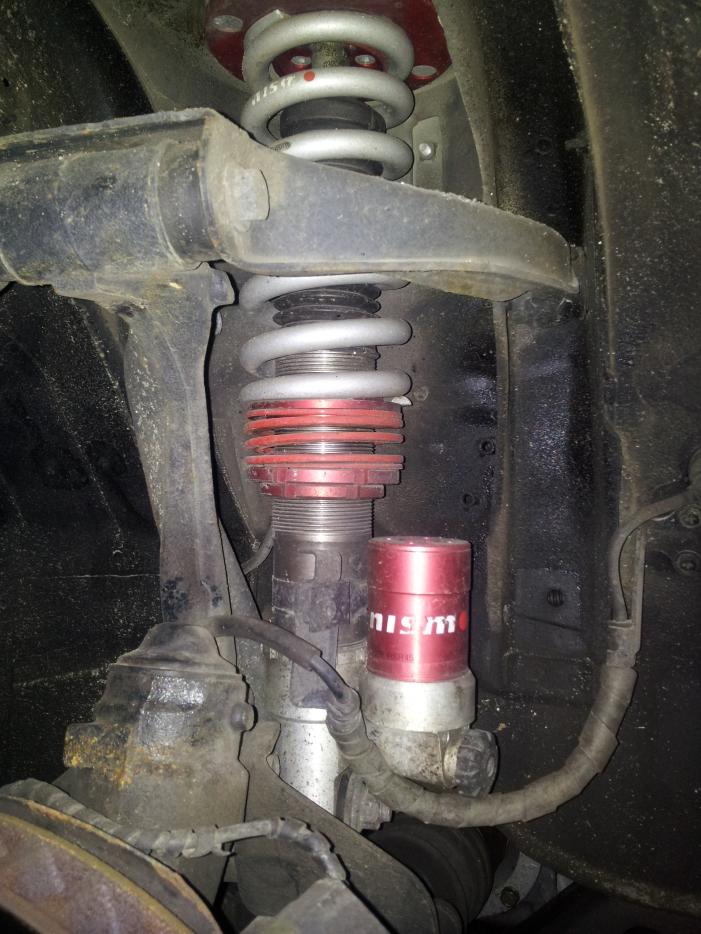

@ Meik hier mal zwei Bilder vom Fahrwerk heute kam ich endlich dazu... ;-)
Kann mir so irgendjemand eventuell sagen wie das bei 10mm Spurplatten pro Seite wird, reichen da die original Bolzen oder was sollte ich irgendwas beachten?
Bei den 20mm von hinten ist es mir klar.
