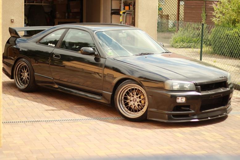

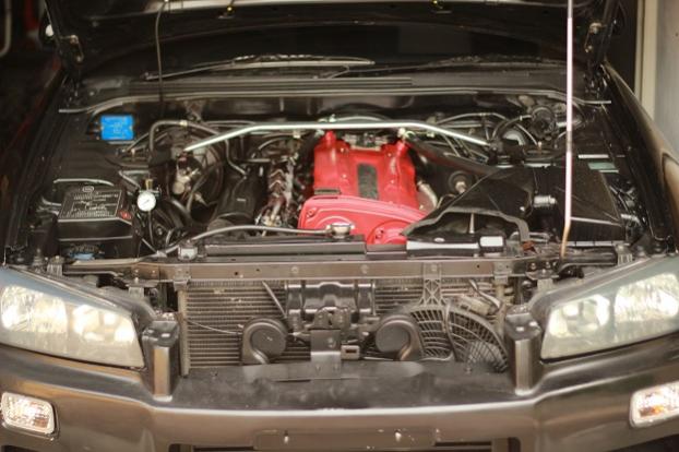

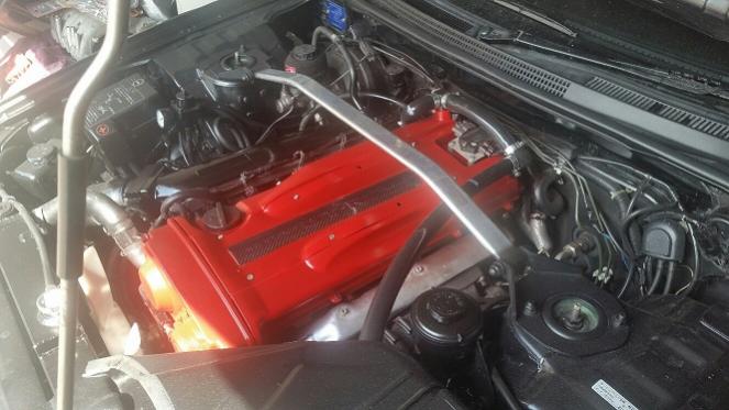

  • Wieder mal ein kleines Update. Teile gehen morgen zum Lackierer und Felgen wurden gegen XXR 521 in Titanium Chrome in 10x18 et 25 getauscht. Ebenso sind jetzt rote RB26 Ventildeckel montiert. das Cam Cover muss noch bearbeitet werden und der RB26 Schriftzug darauf wird in RB25 geändert.

      • Passen die Ventildecke vom RB26 so ohne weiteres auf den RB25 ?

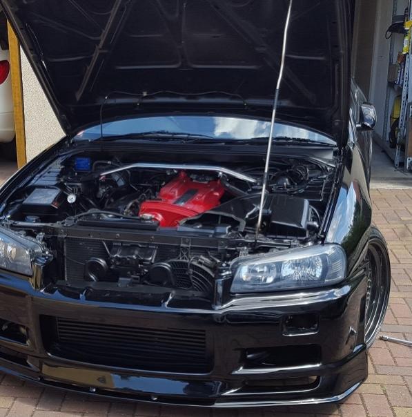

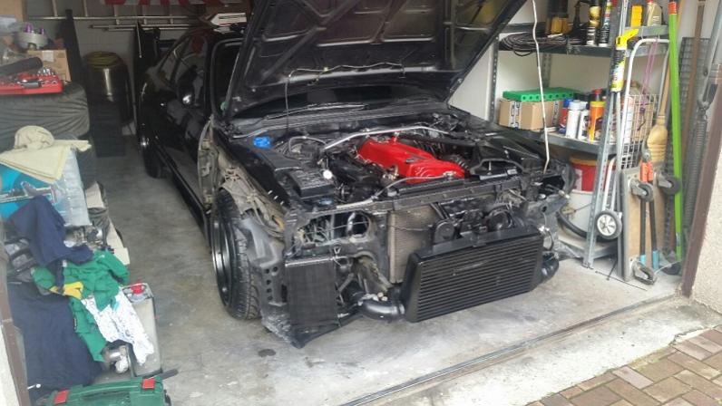

        • Die Ventildeckel ja. Lediglich die Zannriemenabdeckung nicht. diese muss ein Loch für den Nockenwellenversteller Einlassseitig erhalten. Ebenso muss das Blech, welche hinter den Nockenwellenrädern sitzt für das RB26 Cover abgerundet werden, oder man benutzt das vom RB26.

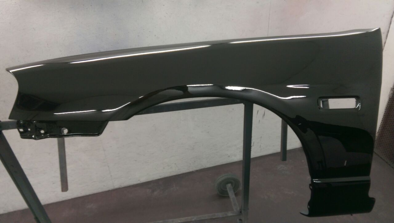

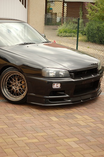

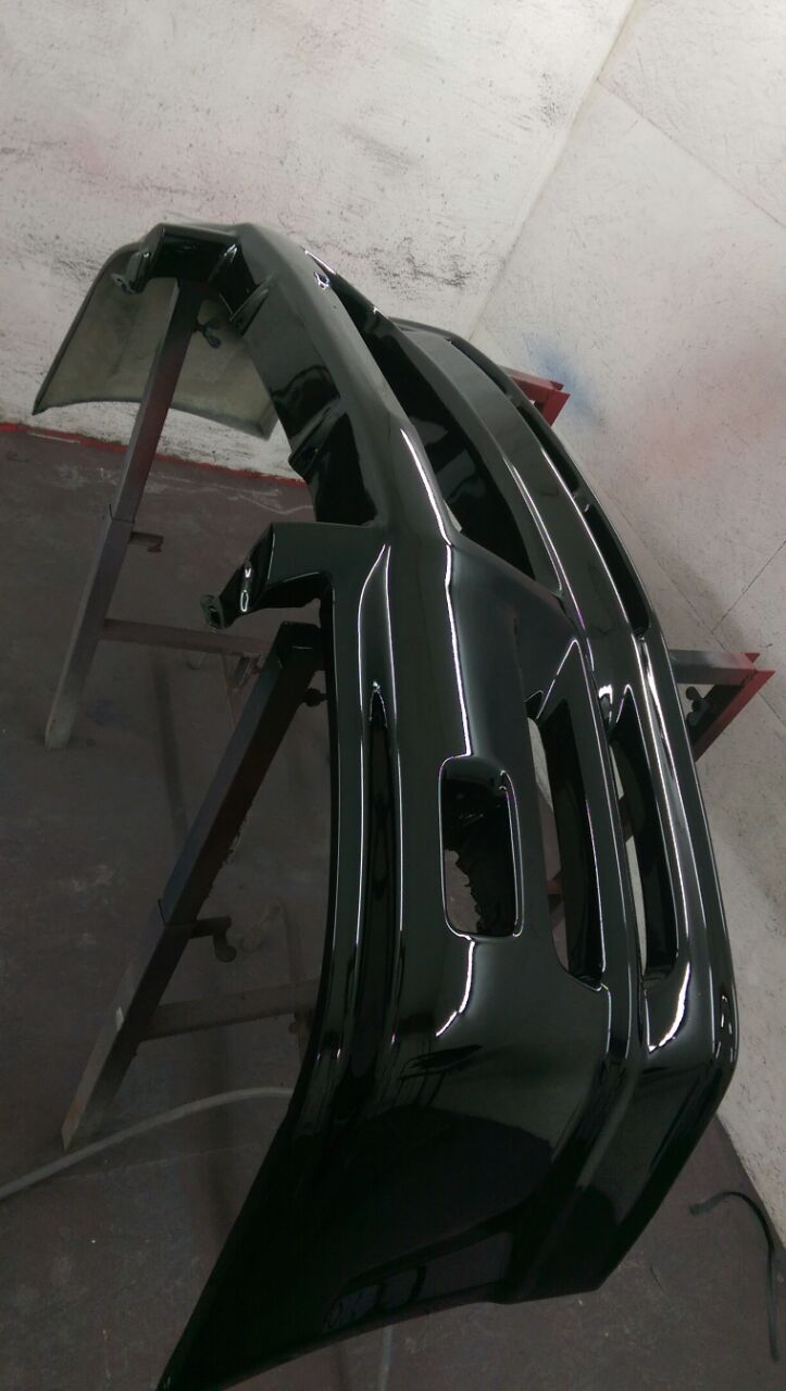

          So wie schon erwähnt sind auch die Kotflügel und die Stoßstange beim Lacker. Die Scheinwerfer werden ebenfalls neu versiegelt.

          Leider wird der Lacker es vor seinem Urlaub wohl nicht mehr schaffen, so das die Teile um den 10.8.-17.8. erst fertig werden und somit zu spät für das Reisbrennen, was zum einen sehr schade ist, aber definitiv die Schuld bei mir liegt. Dadurch werd ich wohl zusammen mit meiner Frau "nur" mit dem Legnum VR4 aufm Reisbrennen aufschlagen. Eigentlich hatten wir vor mit beiden Autos dort hin zu fahren.

                • Haben die RB26-Ventildeckel noch einen anderen Vorteil als Optik gegenüber den RB25-Ventildeckeln ?
                  Ansonsten bin ich gespannt wie der Wagen nachher aussieht. Tolle Arbeit :).
                  • Für den RB26 gibt es doch die Baffle Plates. Kann man diese durch den Umbau auch beim RB25 verbauen?

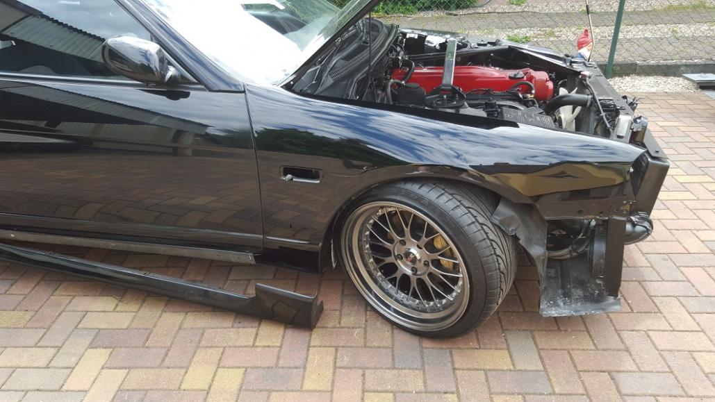

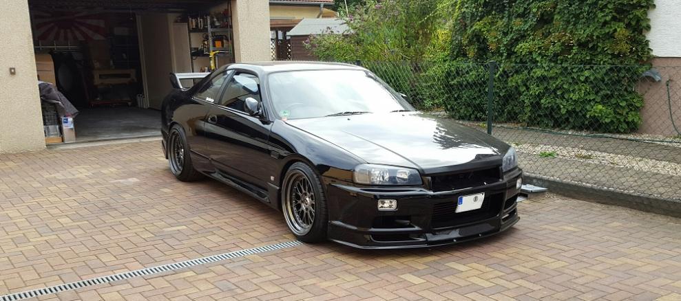

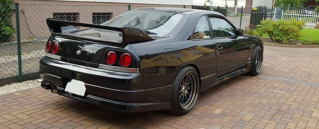

                        • Teile hab ich nun gestern abgeholt und montiert. Die Stoßstange ist leider noch nicht an den Seiten fest, aber dennoch sieht es einfach nur Top aus. Als nächstes kommen noch 400R Replica Seitenschweller.
Größe: 100,4 KB
ID: 567822Klicke auf die Grafik für eine vergrößerte Ansicht
Größe: 58,1 KB
ID: 567823Klicke auf die Grafik für eine vergrößerte Ansicht
Größe: 60,2 KB
                          • Leider optisch nicht viel passiert aber mittlerweile alle anderen Kleinigkeiten fertig und auf der Straße schon bewegt. Die 400R Schweller liegen auch schon da, müssen aber noch lackiert werden.

                            • Ich muss schon sagen, handwerklich hast du das sehr sauber gemacht.
                              Leider gefällt mir persönlich die Kombination aus R33 und R34 überhaupt nicht. Vorne Hui, hinten Pfui
                              Trotzdem meinen Respekt für den Umbau!
                              • Ich finde es gelungen schon weil es was besonderes ist !
                                Daniel 👍
