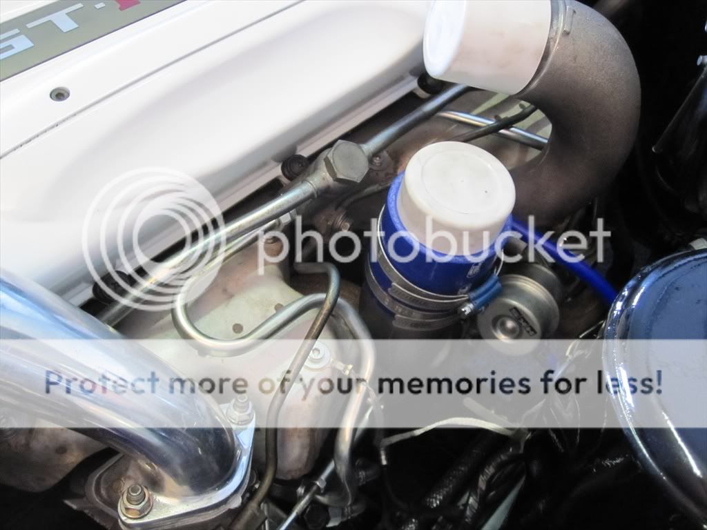

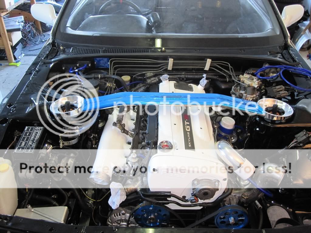

                Cusco brake master cylinder stopper...
                ...neue Rücklaufleitungen der Turbos (da ja meine beim letzten Mal kaputt gegangen sind )...
                ...HKS Kansai Domstrebe (sieht massiv aus, wiegt aber fast nichts )...
                ... und neue Rays Center Caps in flacher Ausführung für meine LM GT4

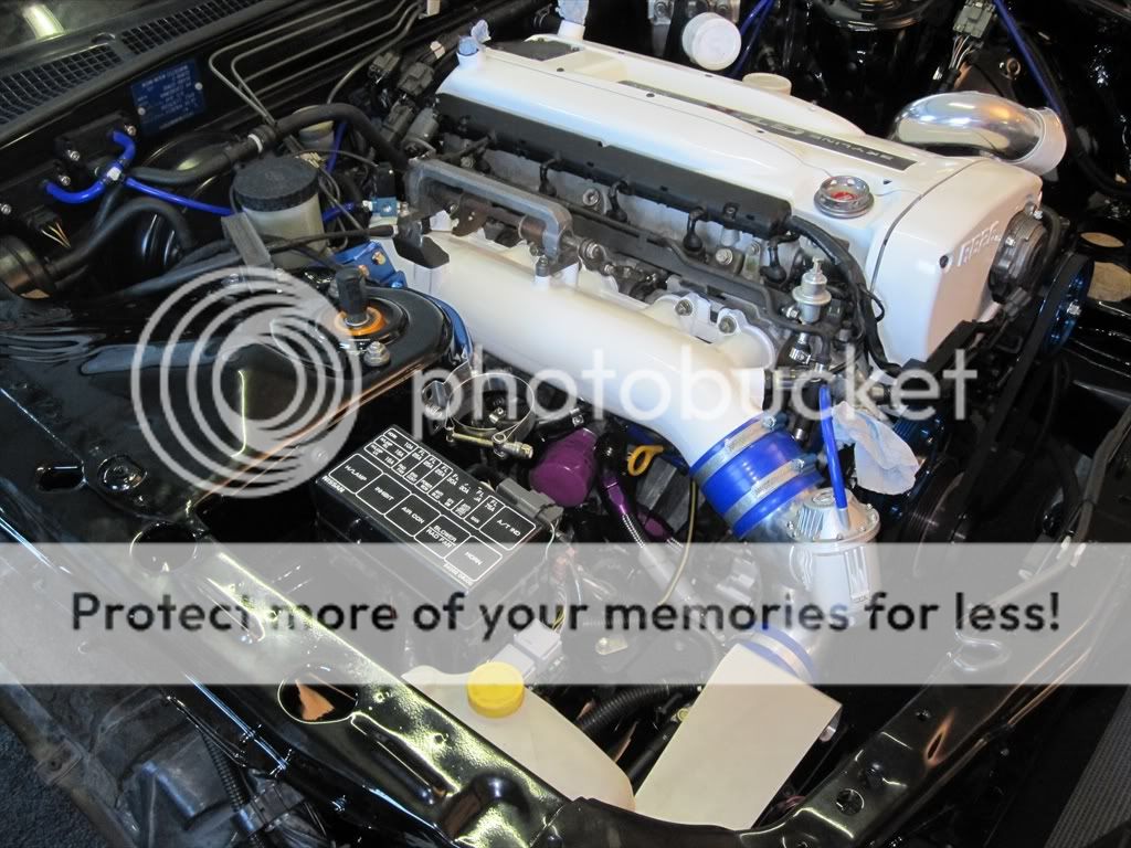

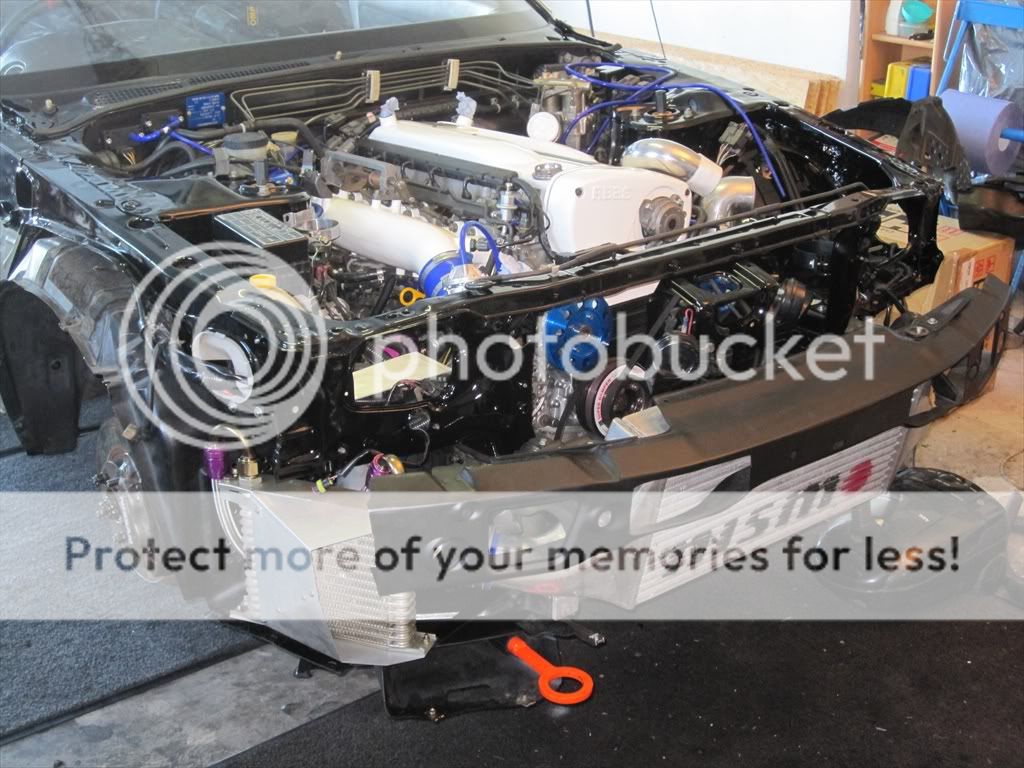

                    Langsam aber sicher kommt alles wieder zusammen
                    Ein paar Kleinigkeiten fehlen noch, aber dann kann ich meinen Motor endlich wieder starten

                      Der Bremszylinderstopper ist der erste den ich sehe dem ich wirklich Funtion zutraue!
                      Nicht wie die üblichen 90° Glechwinkel.
                      Darf man fragen was sowas kostet?

                          Ja, so ist es. Hatte vorher einen anderen, aber den hat es auch gebogen, war zwar besser als ganz ohne, aber wirklich glücklich war ich damit auch nicht.
                          Der hier kostet GBP 80.- exc. Versand.

                            Ist schon der Hammer was du dir da zusammenklopfst. Aber eine Frage habsch dann doch. Die am Dom Montierte Schelle? Was ist/wird das? Find die Idee toll, weiss nur noch nicht wofür:)
                            • #74
                              Danke!
                              LOL, das kommt noch
                              Ist für einen zusätzlichen Kühlwasserausgleichsbehälter...
                              ...mit dem kannst dann den Motor und Kühler komplett bis oben hin auffüllen und du bekommst keine Luftpolster im Kopf (zumindest in der Theorie), weil der Wasserstand in dem Behälter dann höher ist, als der höchste Punkt im Kopf bzw. im Kühler und die Luftblasen noch weiter aufsteigen können...
                              ...wenn mal alles angeschlossen ist, stell ich wieder Fotos rein, dann wird's vielleicht verständlicher.
