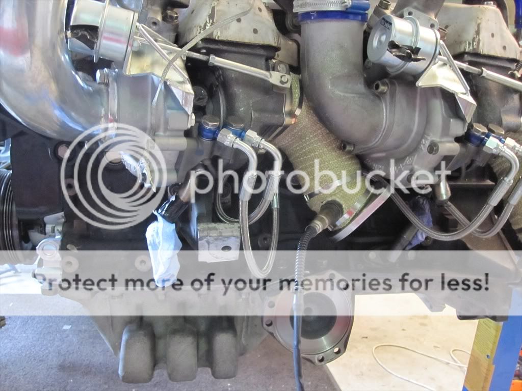

                            ...hab dir neuen Turbos nochmal runter genommen am WE um die Stahlflexleitungen für Öl und Wasserzufuhr zu installieren und meine Elbows zu wickeln, dabei ist mir natürlich gleich mal die hintere Wasserrücklaufleitung gerissen
                            Hauptsache das erste Mal gingen beide Rücklaufleitungen ohne Probleme auf, nach 17 Jahren!!!, und jetzt reißt der scheiß...
                            ...und wieder warten bis die neuen hier sind. Aber ich nehm's schon mit Gelassenheit, wenn er fertig ist, ist er fertig.

                              Kurzes Update wie versprochen...
                              ...habe letztes WE meine Turbos nochmal enfernt um die Stahlflex Wasser und Ölzuleitungen zu installieren...
                              ...und um meine Elbows zu wickeln :)
                              Danach habe ich auch gleich noch meine Front Pipe gewickelt...
                              ...hoffe damit die Motorraumtemperatur zu verringern und außerdem will ich meinen hinterem Lader ein wenig davor schützen gekocht zu werden
