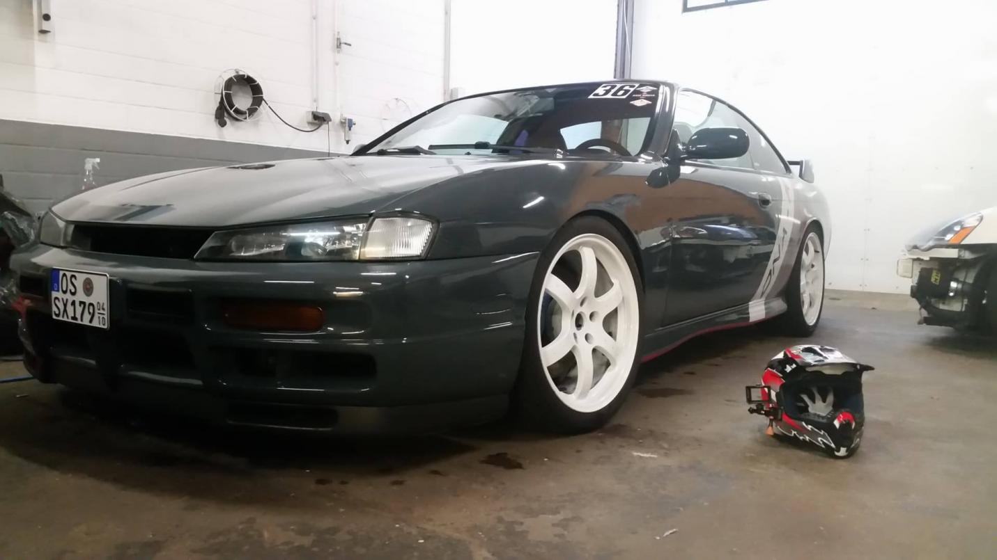

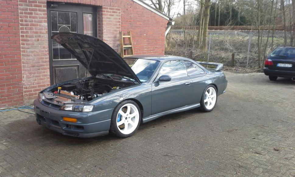

    Die Seitenschweller sind nun montiert .
    Die Zweiflutige Downpipe , ist nun mit Flexrohr und 200 Zeller versehen und durchgeschweißt !
    Das Fahrwerk ist jetzt von der Höhe her auch angepasst. Rest muss bei der Achseinstellung angepasst werden. Wobei ich da auch nicht auf Originalwerte zurück greifen möchte. Sondern eher Richtung Trackvorlieben gehen möchte.

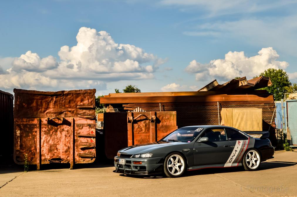

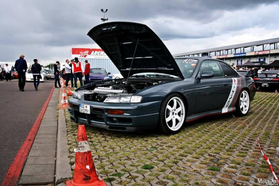

    • Hier mal wieder nach langer Zeit ein kurzer Zwischenbericht meiner dicken !
      Viel hat sich über die Saison nichtmehr verändert.
      - Teilfoliert
      - Spurplatten 20mm VA/ 10mm HA
      - Umbau auf TSI Zündspulen
      - Welded Diff :P
      - R33/32 Lufteinlässe an der Front
      War auf der ein oder anderen Veranstaltung unterwegs (Assen,Asia Arena usw.)
      Für die erste Saison hatte ich eigentlich mit mehr Problemen gerechnet, aber lediglich die Originalen Zündspulen haben an Altersschwäche aufgegeben und auf der Asiaarena beim freien Driften, hat es mir das +Kabel der Spritpumpe gelöst.
      Alles in allem bin ich also mit dem Wagen sehr zufrieden!
      Nächstes WE geht es dann noch zur grünen Hölle, erst NDC und danach noch ne runde Tourifahrten.
      Pläne für die Winterpause sind relativ klein
      - Freiprogrammierbare ECU
      - R35 LMM
      - R35 Düsen
      Evtl Käfig und n kürzeres Diff als das ewig Lange 3.9er
      Hier noch ein paar Bilder

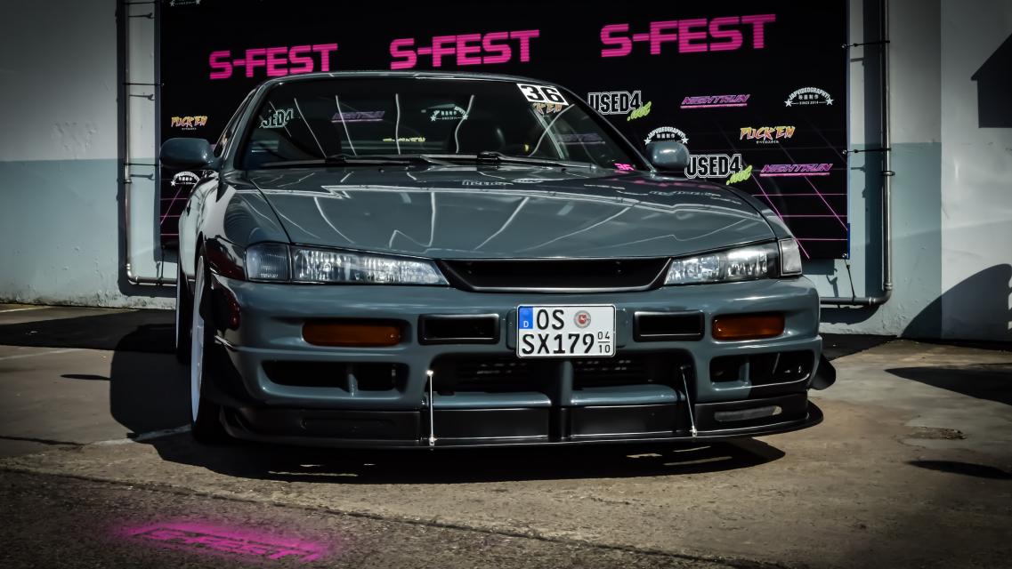

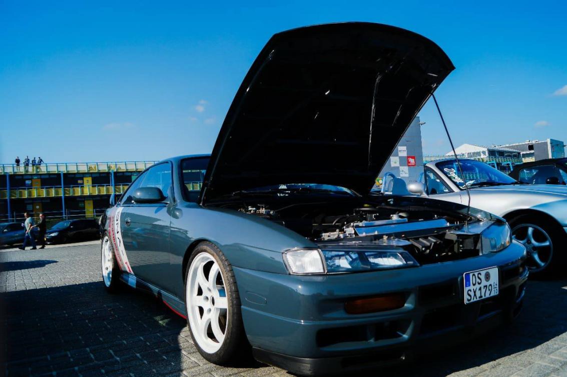

            Dann war es letztes We soweit ! Unten in GroßZimmern wurde zum S-Fest geladen, bestes Wetter lauter schöne Autos und super Leute ! knapp 80 S-Chassis an einem Platz von S12 - S15.
            Dabei entstanden auch mehrere schöne Bilder ;)

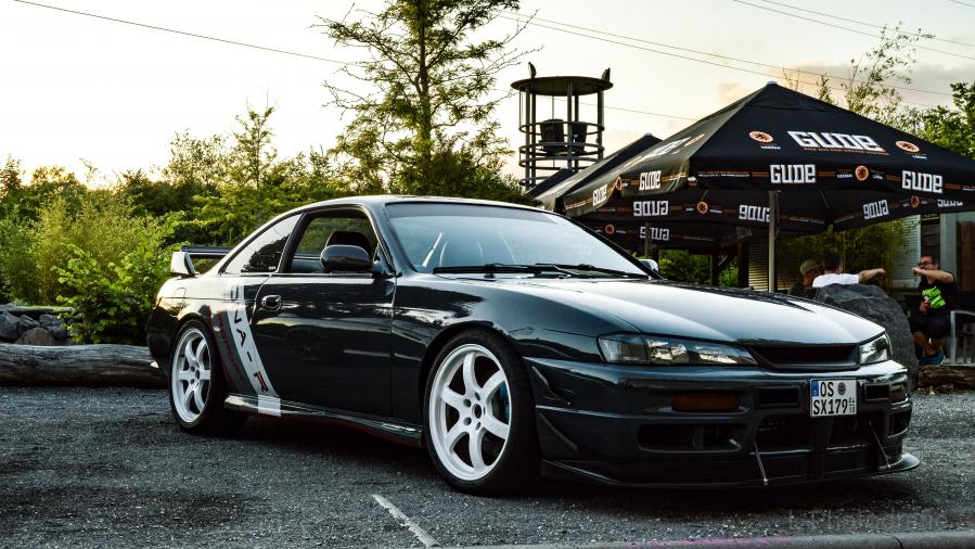

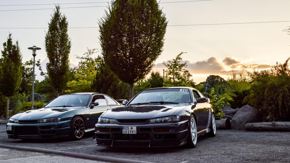

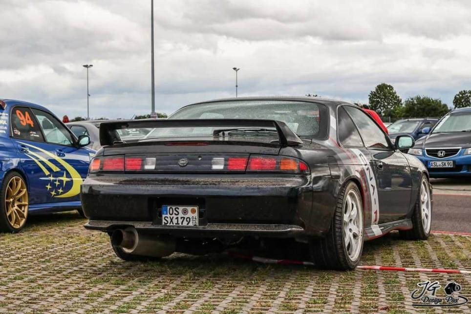

                          • Letztes Wochenende war ich auf dem Weserbergpreis unterwegs, einer Gleichmäßigkeitsprüfung mit Hang zum Hillclimb ! Dort bin ich jetzt auch das erste mal Slicks gefahren, welche einen doxh erschreckend viel Grip liefern. Wenn man da denkt man ist am Limit eines selbst, gehen noch locker 20% :)
                            Leider nicht ganz unbeschadet durchgekommen, in 2 von 3 Probeläufe gab es Probleme !
                            1. Probelauf kurz vorm Ziel hat die Spritpumpe das Zeitliche gesegnet .
                            Glück im Unglück , ich hatte Ersatz eingepackt ;) Also schnell gewechselt und los zum 2. Lauf ...
                            Da pfeifte mir nach der 2. Spitzkehre bei vollem ladedruck einer der hotpipe Verbinder runter . Das konnte ich zwar noch neben der Strecke beheben, aber der Lauf war dann auch gelaufen .
                            Der 3. Lauf dann locker angegangen und am Sonntag lief der Wagen super! 4. Platz in der shakedown klasse und das beim 1.offiziellen Event :) Hier noch ein paar Bilder davon !
