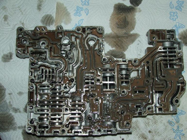

kleines Update: habe alles komplett zerlegt, gereinigt und wieder zamgebaut. Es war kein Öl mehr sondern nur
grau,brauner Schmodder überall. Naja mal sehen vielleicht lags "nur" daran. Mal sehen wann ich das Getriebe wieder
einbauen kann... ist garnicht so lustig ohne Hebebühne... hab ein Bild angehängt wie versaut es innen war

Das es so aussieht war fast zu vermuten, also schonmal gut nun alles gereinigt zu haben.
Der Wandler füllt sich von allein, ja, allerdings kann ich dir jetz auch nicht sagen ob das Niveau der Einfüllschraube reicht um ohne Pumpe voll zu laufen.
Könnte also sein das du ihn mal kurz laufen lassen mußt und nochmal nachkippen, würde ich so oder so machen.
