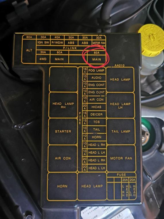

    Im Sicherungskasten im Motorraum habe ich dann eine 60A Sicherung mit der Kennzeichnung "Main" ausfindig machen können, ziehe ich diese scheint der Kurzschluss weg zu sein.
    Klicke auf die Grafik für eine vergrößerte Ansicht  Name: photo_2023-06-07_21-44-55.jpg Ansichten: 0 Größe: 63,6 KB ID: 759367

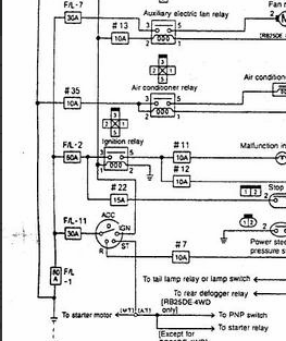

    Im WHB habe ich leider nichts zu der Verkabelung des Sicherungskasten im Motorraum gefunden. Auch im Internet bin ich nicht wirklich fündig geworden. Gibt es vielleich noch Unterlagen, die die weitere Verkabelung genauer beschreiben?
    Gib mal bei google "main wiring diagram nissan r34 skyline" ein oder ohne "main". darunter findest Du was, aber ich habe nicht alle durchgesrollt ob das richtige dabei war, das musst Du machen. :)

          @Dori Dori danke für den Hinweise aber die meisten Bilder kenne ich schon, da bin ich aber leider auch nicht schlauer draus geworden. Was ich immer wieder sehe ist eine einzelne 60A Sicherung, aber nie zwei.

          F/L-1 scheint die 80A Sicherung zu sein die als "ALT" gekennzeichnet ist, die einzige 60A Sicherung die danach eingezeichnet ist ist F/L-2. vorhanden sind aber zwei 60A Sicherungen, was mich verwirrt. Die eine 60A Sicherung geht auf den unteren Teil, wo die weiteren Sicherungen sind wie zb. die Head Lamps etc.
          Die andere 60A Sicherung, wo ich den Fehler vermute, geht in ein weißes Kabel mit rotem Streifen und verschwindet im Kabelbaum.

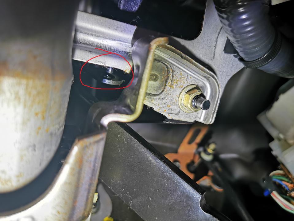

                Ich war gerade eben nochmal in der Garage und habe mein Labornetzteil mitgenommen, mit der Strombegrenzung wollte ich dann gucken was passiert wenn Spannung anliegt. Und siehe da, auf einmal leuchten die Bremsleuchten auf. Mir viel dann ein, dass ein kaputtes Stück Plastik im Fahrerfußraum lag und dann hatte ich schon die Vermutung, das es vielleicht was mit dem Taster am Bremspedal zutun hat. Ein kurzer Blick in ans Bremspedal hat dann das Problem offenbart.
Ansichten: 143
Größe: 76,4 KB
                Ich guck mal ob ich was mit dem 3D-Drucker anfertigen kann, anonsten wirds auch eine Schraube+Mutter

                        Was mir mal die Batterie leergezogen hat, war der Bremslichtschalter. Ist das Pedal oben, sind die Lichter aus. Ist das Bremspedal unten, gehen die Lampen an. Am Bremspedal ist so ein Gummistopfen, welcher den Kontakt rein drückt. Dieser war gebrochen. Das merkste aber meist nicht.. ..nur anhand einer leeren Batterie.
                        Hatte den Gummistopfen seinerzeit durch eine Schraube + Mutter ersetzt. Funktioniert auch und ich muss mir keine Gedanken darum machen, dass der Weichmacher raus geht.
                        und das zieht Strom?
                        müsste dann nicht immer brems Licht leuchten ?
                          Trittst du das Pedal kann der Stift ausfahren und der Stromkreis wird geschlossen, das Bremslicht leuchtet.
                          Kommt das Pedal zurück wird der Stift zurückgedrückt und der Stromkreis wird unterbrochen.
                          Fehlt der Gummistopfen wird der Stift nicht weit genug zurückgedrückt und der Stromkreis bleibt geschlossen, die Bremslichter leuchten.
