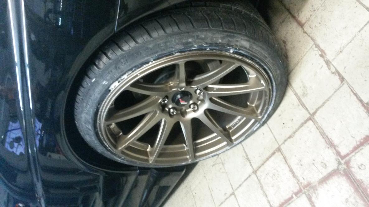

Größe: 98,3 KB
ID: 569940 Fahrwerk ist BC Racing,ist nicht auf original Höhe,wurde alles Abgenommen und überprüft,nichts schleift.Reifen sind 245/35/18.Werde morgen mal bessere Bilder machen.
