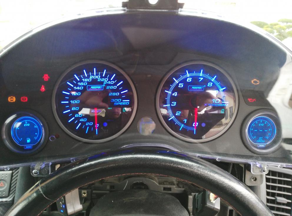

        Ich bin auch grad am Anzeigen ummodeln.
        Hab mich für die "Prosport Variante entschieden.
Größe: 94,0 KB
        Die anzeigen passen perfekt in die original Öffnungen
        das einzige was nicht wirklich funktionieren will is die Tankanzeige die kann mit dem signal das am tacho ankommt nichts anfangen,hat da von euch vieleicht erfahrung mit?
          Normalerweise gibt der Tankgeber einen bestimmten Widerstand weiter, je nach Füllstand. Wenn dieses Fenster (min und max Widerstand) nicht zu der Anzeige passt klappt es nicht wirklich. Dann musst du dafür sorgen, dass es passt.
            Die Wiederstandswerte hab ich, kann auch verschiedene an der Anzeige einstellen hab auch den Pin7 der laut Schaltplan das Tanksignal liefert, ich weis halt nicht ob das direkt vom Tankgeber kommt oder ob das nochmal irgendwo umgewandelt wird.
              Du schreibst die Anzeige kann mit dem Signal nichts anfangen. Wir äußert sich das?
              Kannst doch einfach den Widerstand messen, der ankommt.
                        Hab den Fehler gefunden, bei abgezogenem Stecker passt der Wert sobald er an die Platine angesteckt wird wird er gestört. Hab den Kontakt von der Platine getrennt jetzt passt alles.

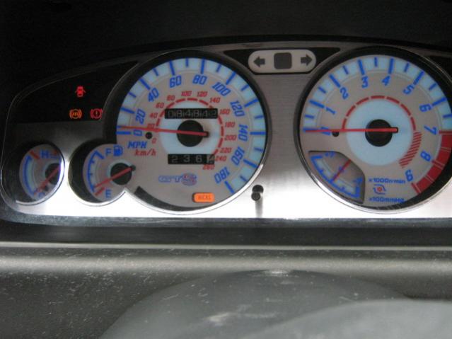

                          Moin, habe ich noch immer im Tacho die Plasmascheiben, richtig Nico. Ist eine hübsche Lösung.
Name: Bilder Cersten 341.jpg
Ansichten: 3
Größe: 35,5 KB
                          Mir gefällt Mursis Tacho gut, da hat man auch km/h, was bei mir wegen des Meilen Konverters nicht der Fall ist. Oben siehst Du auch gut die zwei Skalierungen. Und mir fällt noch ein, daß km/h und mph in realitas nicht übereinstimmen. Bin an unserem Tunnelblitzer mit 100 km/h bzw. 60 mph vorbei und wurde geblitzt, laut Bescheid 15 drübber. :)

                            Du hast also einen kmh mph converter und eine Plasma Scheibe verhaut oder ?
                            Jetzt mal ne blöde frage wieso heißt es eig. Plasma Scheibe ?
                              Nein, er hat prosport anzeigen in sein Tacho gebaut. Warum genau die Plasma so heißen weiß ich auch nicht, nur Halbwissen, also sag ich lieber nichts dazu xD
                                Funktionieren die prosport anzeigen mit den Signalen mit denen auch die originalen gehen oder muss ich da neue Sensoren verbauen ?
