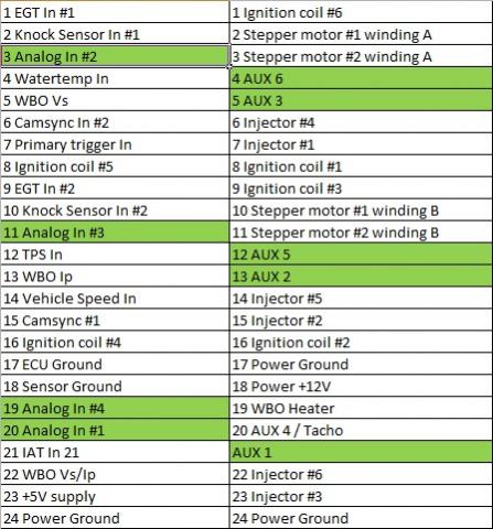

    Ich habe mal fix eine Exeltabelle gemacht die grünen Felder sind noch frei.
    4 Anlalog frei
    5 Aux frei
    Analog braucht man noch
    Map Sensor
    Benzindruck
    Öldruck
    E85 Sensor (fals die ECU das überhaupt kann)
    Aux braucht man noch
    Benzinpumpenrelais
    Lüftersteuerung (bei R34 ein muß)
    Boostcontrollsolnoid
    VTC
    evtl Ansteuerung für zweite Benzinpumpe
    Ich habe bestimmt noch was vergessen.
    Digitaleingänge hat die ECU ja auch keine. Also keine Ansteuerung für Servo oder Klima.
    zwei Sachen kann ECU Master nicht Allradausgangssignal Drosselklappe und Frequenzeneingang(soweit ich es gerade gesehen habe).
      Laut Uwes Tabelle und auch der Ecumaster Webseite hat die EMU 4 Digitale Eingänge.
      In der Software habe ich dazu auf die Schnelle aber nichts gefunden.
      Ansonsten denke ich das die Tabelle so nicht korrekt ist.
      Abseits der AF/Injection und AI/Ignition Aux Outs hat die EMU laut Ecumaster Webseite 6 AUX outputs (5A).
      Bei der Link Beispielkonfig. sieht es mir nach 10 Aux Outs aus.

        Das mit den Belegungen kommt daher weil schon viele von ECU Master vorgegeben sind. z.B IAT, TPS, Tacho,CAS usw. das sind alles im Prinzip Werte wo eine ECU Eingänge braucht. Darum muß man das im Vorfeld prüfen.

        4Analog frei
        5Aux frei
        Analog
        Benzindruck
        Map Sensor (soll aber einer intern sein?)
        Aux
        Benzinpumpenrelais
        Lüftersteuerung
        VTC
        Bleiben 2x Analog und 1x Aux übrig
        Fals ich was vergessen hab korregiert mich.
