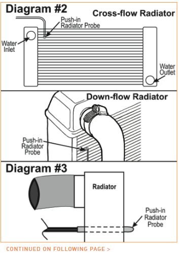

Der Sensor für die Mishimoto E-Fan Steuerung steckt in der 3ten Kühler rippe unterm Einlass, Ich füge mal ein Bild mit an das ihr wisst wie ich es meine.
Durch den Mishimoto kühler und dem E Fan ist es schon besser deutlich geworden als vorher mit dem Visco Lüfter und dem Koyo Kühler.
