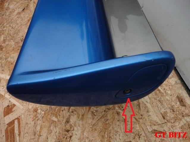

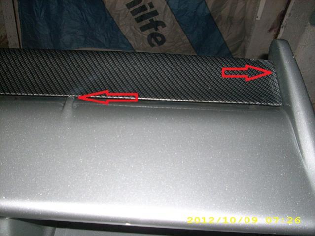

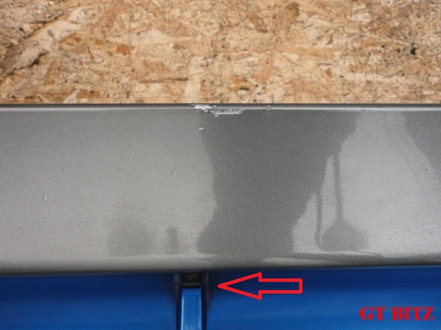

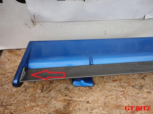

    Das würde mich auch Interessieren ob man das anhand einer Nummer die irgendwo eingestanzt ist erkennen kann ob Orginal oder Nachbau ist.
    Bei mir war auch einer dran und hat auch wohl das Blade aus ALU. Sieht ziehmlich Orginal aus aber wäre schon hilfreich da ich bei einem Nachbau aufjedenfall umändern würde!!!!
    Just alive is not enough
      Morgen,
      Der Nachbau ist relativ leicht zu erkennen, wer das Orginal kennt.
      Blau = Orginal
      Silber= orginaler Nachbau

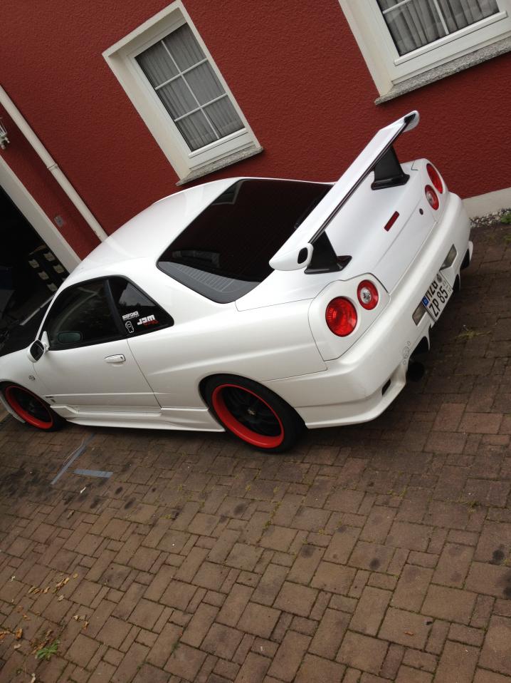

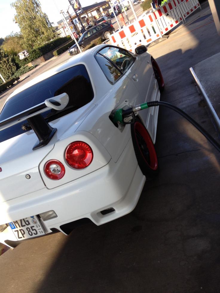

                        Hi , ich hatte zuerst einen vollcarbon Nachbau Spoiler verbaut . Bei diesem war das schmale Blade ebenfalls aus Carbon . Hatte wirklich Angst mehr als 200km/h zu fahren . Ab 200 habe ich das Blade nicht mehr im Rückspiegel gesehen, da es sich mindestens 5 cm durchgebogen hat. Hab jetzt den Originalen GTR Spoiler mit hohen Carbonfüßen von EPRacing . Finde die Qualität der Füße in Ordnung . Hatte keine großen Probleme sie anzupassen .

                          Ich habe einen GTR Nachbau spoiler und werde die Füße bearbeiten und höher machen. Ich berichte und poste dann mal ein paar bilder und auch beim fahren.
                            um das thema mal wieder auszugraben:
                            Sind das diese hier (http://www.epracing.co.uk/Carbon-Acc...-124-130-2678/), oder sind die von EPR die ganz hohen? Finde die mittelhohen, wie auf dem Bild oben zu sehen, am besten, finde aber nirgends Größen dazu.. Weiß da jemand was bzw hat Erfahrung mit den Füßen?
                              Hey Gemb sind die Füße die ich hab . Find sie von der Qualität her in Ordnung . Gruß
