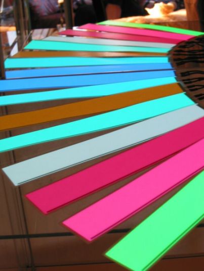

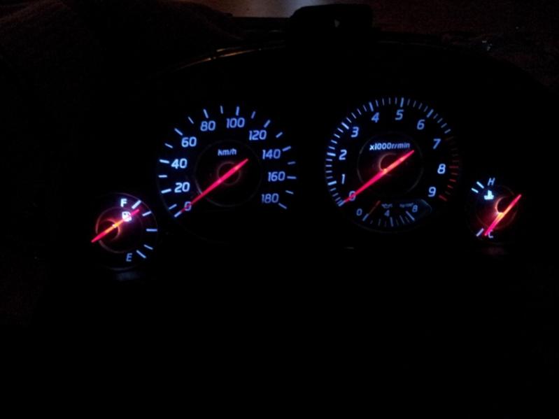

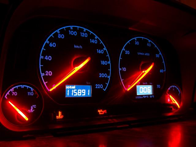

            Ich würde mich ja gern anschließen, jedoch sieht das fleckige einfach unschön aus, kann da nur EL-Folie empfehlen.
            • #36
              RBXXswap - hast du davon mal nen beispiel Foto?
              • #37
Größe: 29,4 KB
ID: 548138Klicke auf die Grafik für eine vergrößerte Ansicht
Größe: 48,2 KB
ID: 548139Klicke auf die Grafik für eine vergrößerte Ansicht
Größe: 38,5 KB
                Ein paar Beispiele, die Folie kann einfach zugeschnitten werden.
                Man kennt das Zeug von den "Plasma"-Tachofolien, die bedrucken das einfach.

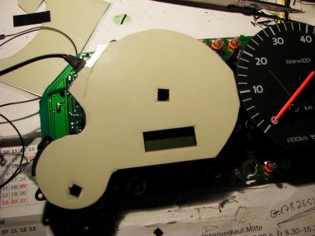

                                Naja, man muß die Scheiben nicht 100% hinterlegen, das erspart das man die Stelle wo der GTT tiefgezogen ist überhaupt passiert, da innen muß ja nix leuchten, also großes Loch schneiden.
                                Mit Farbe anpassen war gemeint live, denn das geht mit EL-Folie per Inverter. Jedes mal den Tacho dafür öffnen und mit verschiedenen farbigen Folien experimentieren wäre mir dann doch zu langwierig.
