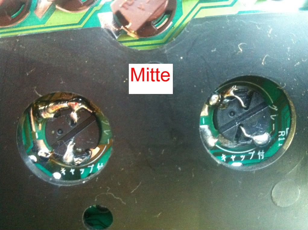

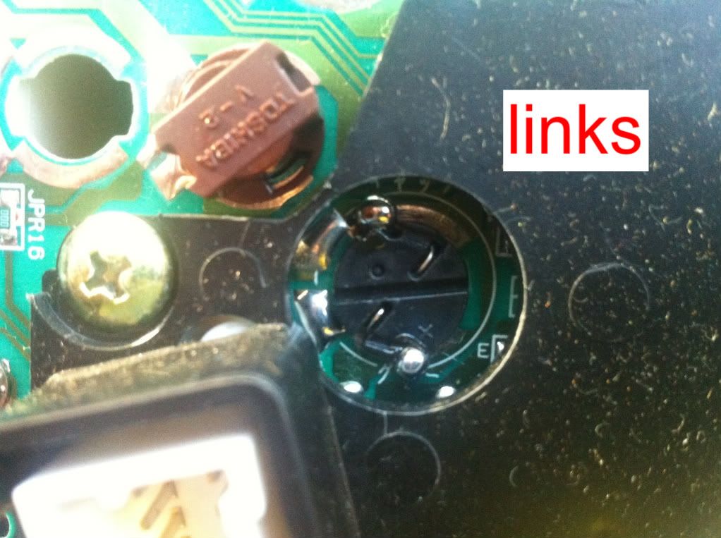

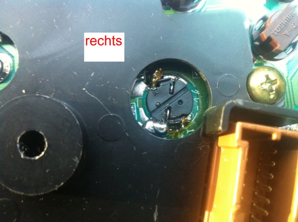

                Also ganz schlau werd ich aber auch drauß nicht - hab dir Fotos gemacht, mir selbst aber aufgefallen das eine Lampe andersrum sitzt ... laut + Symbol auf der fassung.
                Na sie selbst und ja meine Lötkünste sind nich die besten.... ^^
                Gebe dir aber keien Garantie drauf ^^ Kann nur sagen bei mir funktioniert es einwandfrei. Tacho & Zusatzinstrumente hab ich so gemacht.

                  Ja voll fett! Vielen vielen Dank!!!! Ich werd mich dann mal an die Arbeit machen.

                            Aber so Plug & Play haben die NICHT gepasst - also die haben von allein nicht gehalten daher das anlöten ;)
