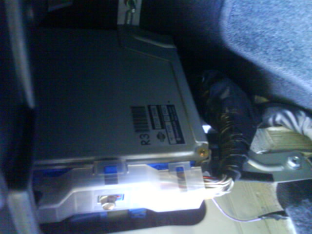

                ich hab dir ja schon mal geschrieben, dass es ratsam waere nachzugucken was fuer eine ecu dein auto verbaut. hast du gemacht??

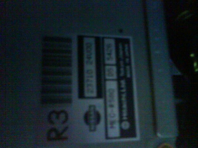

                    Ja, roki. Da hab ich dann auch geschaut gehabt und dir doch auch was dazu geschrieben gehabt oder nicht? Also ich denke das ich das Original Steuergerät drinnen habe. Da ich mich da ja trotzdem nicht wirklich auskenne hab ich mal 2 Fotos von gemacht.
                    Is das Original oder? Wie man sieht wurde da aber auch schon dran rumgeschnipzelt.
                    Wär cool wenn ich mit jemanden der Ahnung hat, mal den GT-R genauer anschaue. Vielleicht finde ich dann noch Sachen am Wagen die gemacht wurden, von dennen ich nischt weiß...wer Lust hat kann sich ja melden...gibt auch nen Bierchen ;)

                            sieht original aus, aber man kann de teilenummern schlecht erkennen
                            sigpic Fahrzeugvorstellung
                              Ja is auch nur mit handy fotofiert worden. Was muss den drauf stehen um die ECU als 100% Original zu identifizieren?
                              R33 GTR V-SPEC
                                is serie - original teilenummer 23710 24U00
