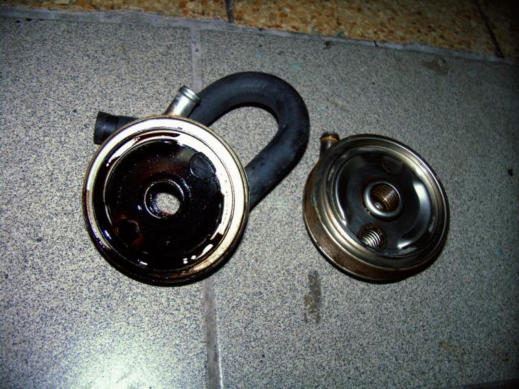

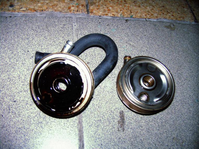

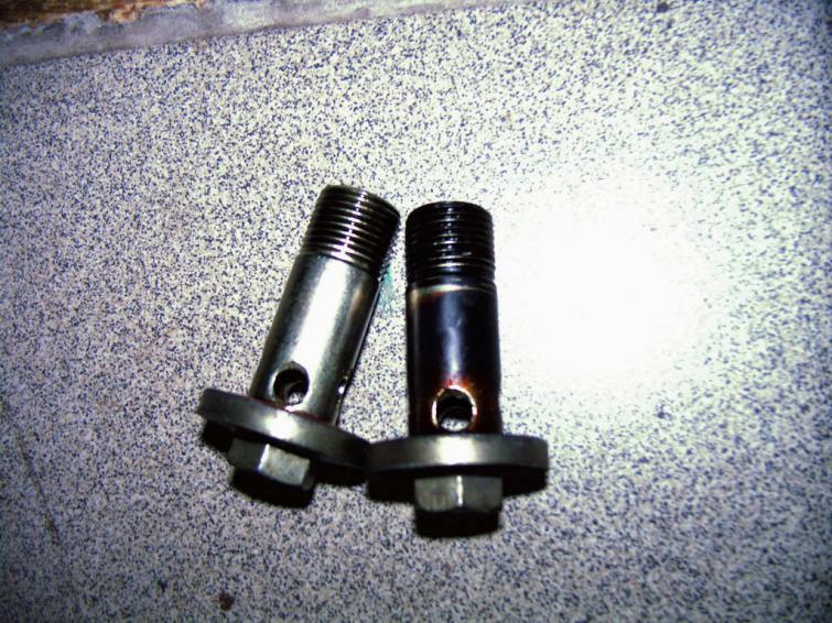

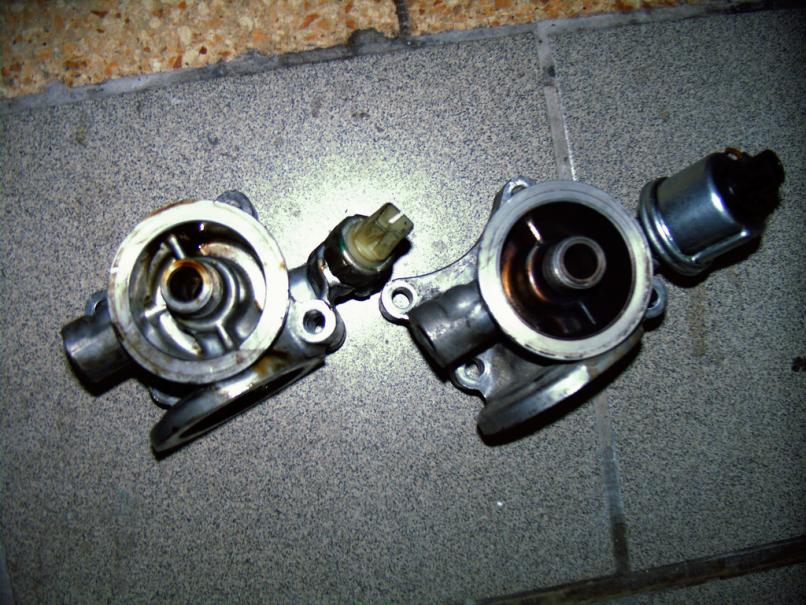

    Das einzige Problem was mir mit 10W60 bekannt wäre,wäre das das von Castrol nicht so prall ist wie sein Ruf(Ablagerungen/Ölschlamm etc.)
    Hier mal ein Bild von einem Bauteil aus meinem S14a der mit Castrol 10W60 TWS Motorsport gefahren wurde ;) Ablagerungen sehe ich da ihrgendwie nicht

          Ich fahr irgendein Teilsystetischen 10W40, wie in all unseren Autos und auch Rennautos. Momentan Molyslide, die Firma gehört einem Bekannten von mir. Es gibt auch heutzutage keine schlechten Öle mehr. Beim Rennauto wird nach 5 Tagen am Ring sprich ca. 500-1000km das Öl erneuert, beim Straßenauto ganz normal 7000-10000km je nachdem wie die Leute damit umgehen.
          Es geht darum, das man sich mal einen richtigen Ölkühler einbaut schaut das die Öltemperatur nicht 120 Grad übersteigt und gut ist. Es ist schön das das 10W60 150 Grad schafft, vielleicht auch mehr, nur euer Motor schafft das nicht, weil beim Serienmotor für diese Temperaturen zu wenig Lagerspiel vorhanden ist, dann setzt die Welle am Lager auf und das Thema ist erledigt. Wenn du den Motor darauf auslegst ist es was anderes, aber alle bauen ihre Motoren nach Serienvorgabe (Lagerspiele) zusammen.
          Mal davon abgesehen das eh alle RB Motoren das Kopfproblem haben, mit dem Öl. Mit der dicken Pampe verstärkst das Problem. Wenn die Autos da richtig gefahren werden würden, dann würde das auffallen.
            Des wegen bei die gute Motorbauer wird immer gefragt, wo und wie wird der Motor in der Zukunft benutzt.....

              Auf jeden Fall ist die richtige Ölwahl sehr wichtig! Gab in unserem Rennsport schon einige Motorplatzer wegen falscher Ölwahl!
              • #37
                Ich fahre 10W60 und bleibe auch dabei speziel bei Turbomotoren da da das Öl stärker durch die Hitze des Turbolader belastet wird.
                Und da ist es heißer als 110Grad auch mit Ölkühler Öl verkokt wenn es zu heiß wird um das zu verhindern nimmt man Öl was heißer werden kann.
                Aber viele vergessen auch das der Motor alle 5tkm Ölwechsel bekommt.
                • #38
                  Naja hab mir das jetzt mal durch gelesen und meiner Meinung nach kein Problem vom Öl.
                  Ich hoffe Du hast nicht zuviel Öl im Motor gehabt, dann kann Dir das auch passieren weil das Öl aufschäumt!
                  Ansonsten bau die Wanne um und besorge Dir eine windage tray wenn er keine hat.
                  Zum Öl, 10W60 TWS ist mit keinem anderen 10W60 zu vergleichen da es auf Ester Basis aufgebaut ist.(Ausnahme Motul V300, auch Ester)
                  Es ist speziel für hohe thermische Belastungen und für Motoren ohne Ölkühler gedacht, fahre es auch.
                  Heutige Öle sind nicht so gut wie sie sein könnten da wichtige Aditive wie Blei und Zink nicht beigemengt werden dürfen bzw. werden.
                  Diese Aditive hätten negative Einflüsse auf die Lebensdauer der Kats.
