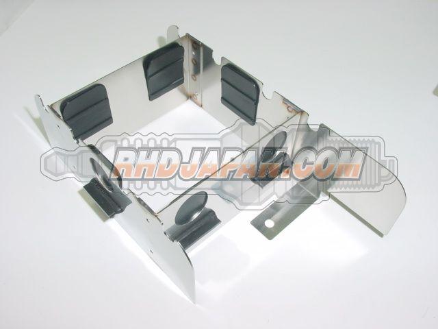

                Naja nicht einfach so Bleche einschweißen ;) Stell dir einen 4 eckigen raum vor an jeder wand ist eine pendeltür die aber nur nach innen aufgeht. So kann das Öl zwar reinaber nicht raus.
                Ach ich poste einfach mal ein Bild.

                  Achso ok... hatte mir das irgendwie anders vorgestellt. Danke für das Bild.
                  Gibts das bei RHDJapan schon fertig zum einbauen für den R33 GTS-T ( wegen dem Bild) . Ich find das irgendwie nicht.
                  Gruß Carsten
                    Ne das ist vom RB26DETT. Ob es sowas für den RB25 gibt weiß ich nicht. Mit dem RB25 beschäftige ich mich nicht so
