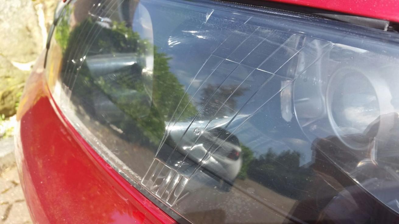

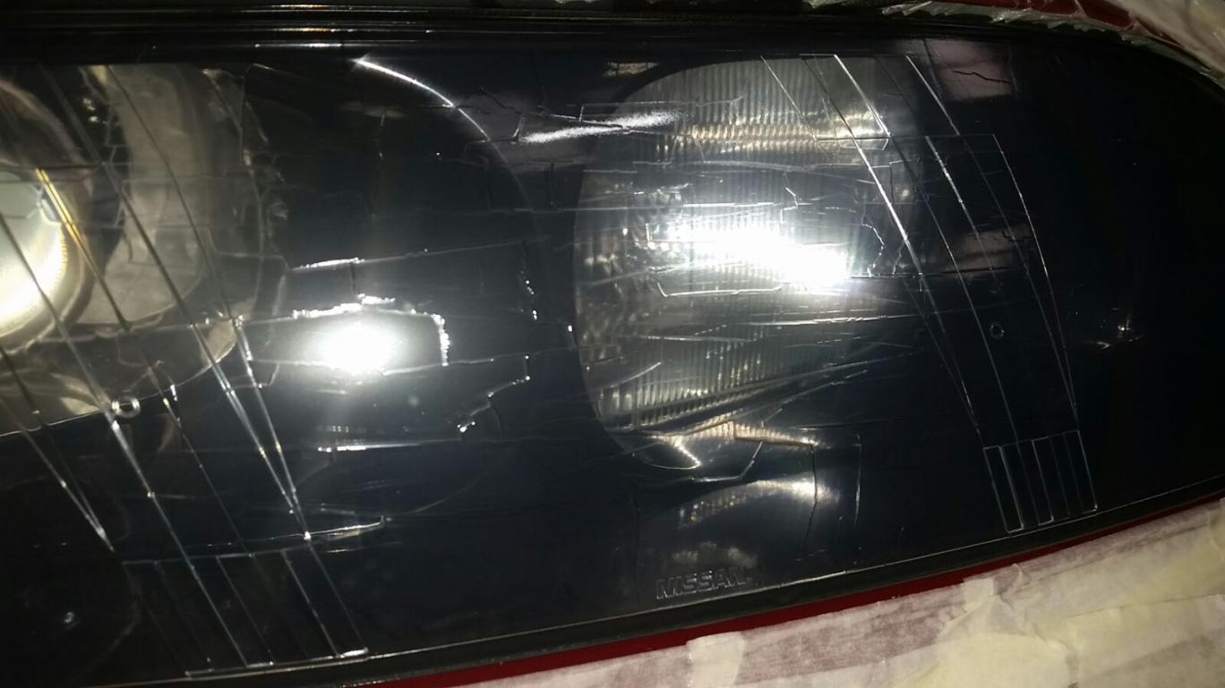

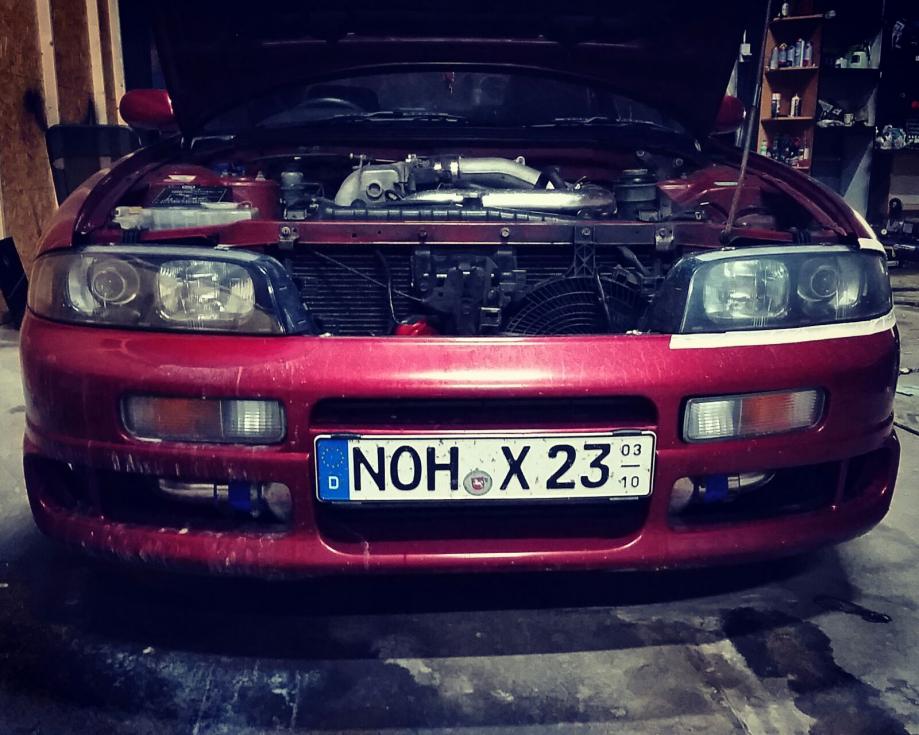

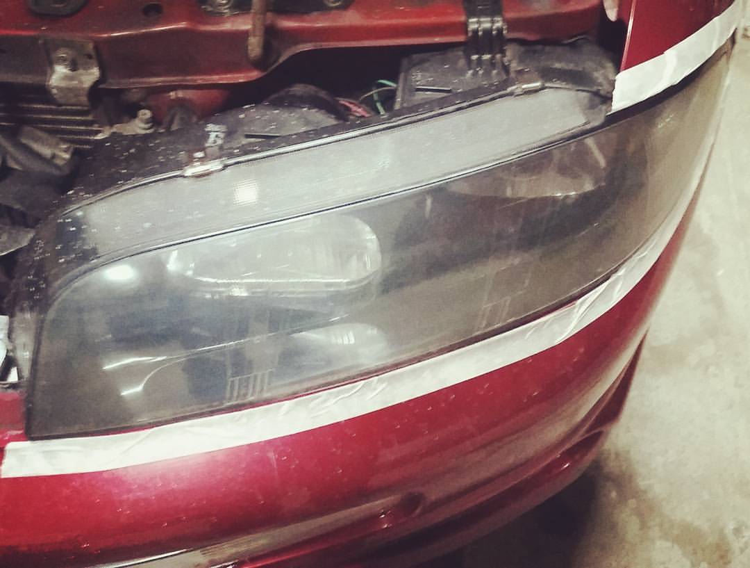

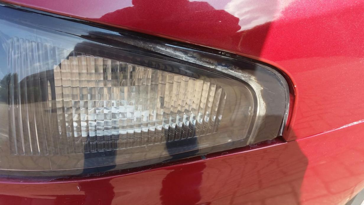

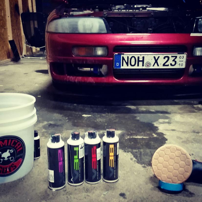

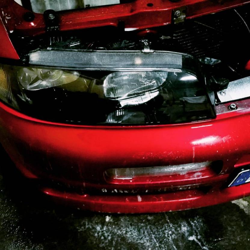

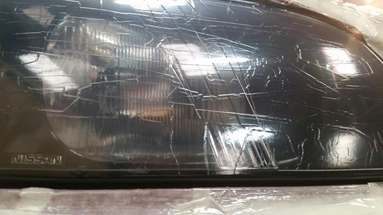

Moin Leute,
ich habe mich am Wochenende mal ein meinen Scheinwerfern gemacht. Der Skyline soll langsam aber sicher zu neuem Glanz erstrahlen.
Zu erst habe ich die Scheinwerfer mit 600er Nassschleifpapier angeschliefen und bin dann hoch auf 2000er Nass. Das ging super, dann habe ich die Scheinwerfer poliert. Die Scheinwerfer sahen danach aus wie neu, da ich das gerne so behalten möchte habe ich da Klarlack drüber gesprüht, was fatale Folgen hatte. Aus unerklärlichen Gründen hat sich der Klarlack zu Kästen geformt wie bei Crystal FX Lack. Was mir absolut nicht gefiel.
Ich dachte mir, ach halb so wild 2000er glatt schleifen und dann wieder hoch polieren dann sieht alles Bombe aus und ist versiegelt. Doch leider Fehlanzeige
Das Zeug wollte einfach nicht runter. Ich habe immer Schritt für Schritt gröberes Schleifpapier verwenden müssen. Beim 80er konnte ich endlich das Material abtragen.
Nun sehen meine Scheinwerfer wieder aus wie neu sind aber undicht. Was mache ich nun?
Hier ein paar Bilder (mit Handy aufgenommen)
