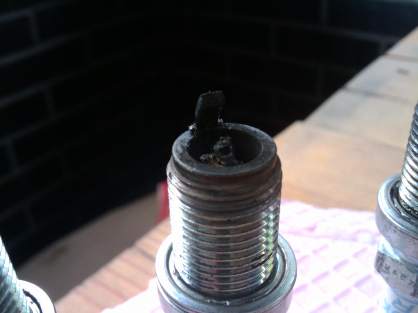

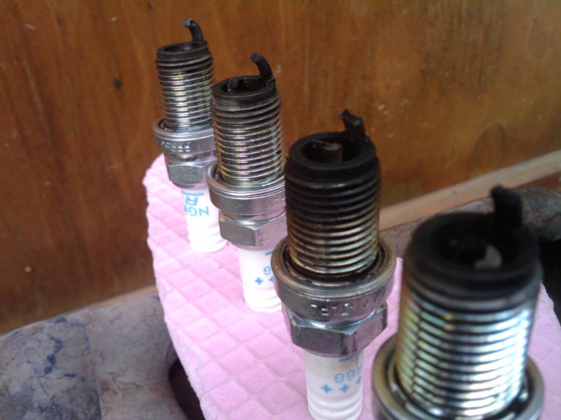

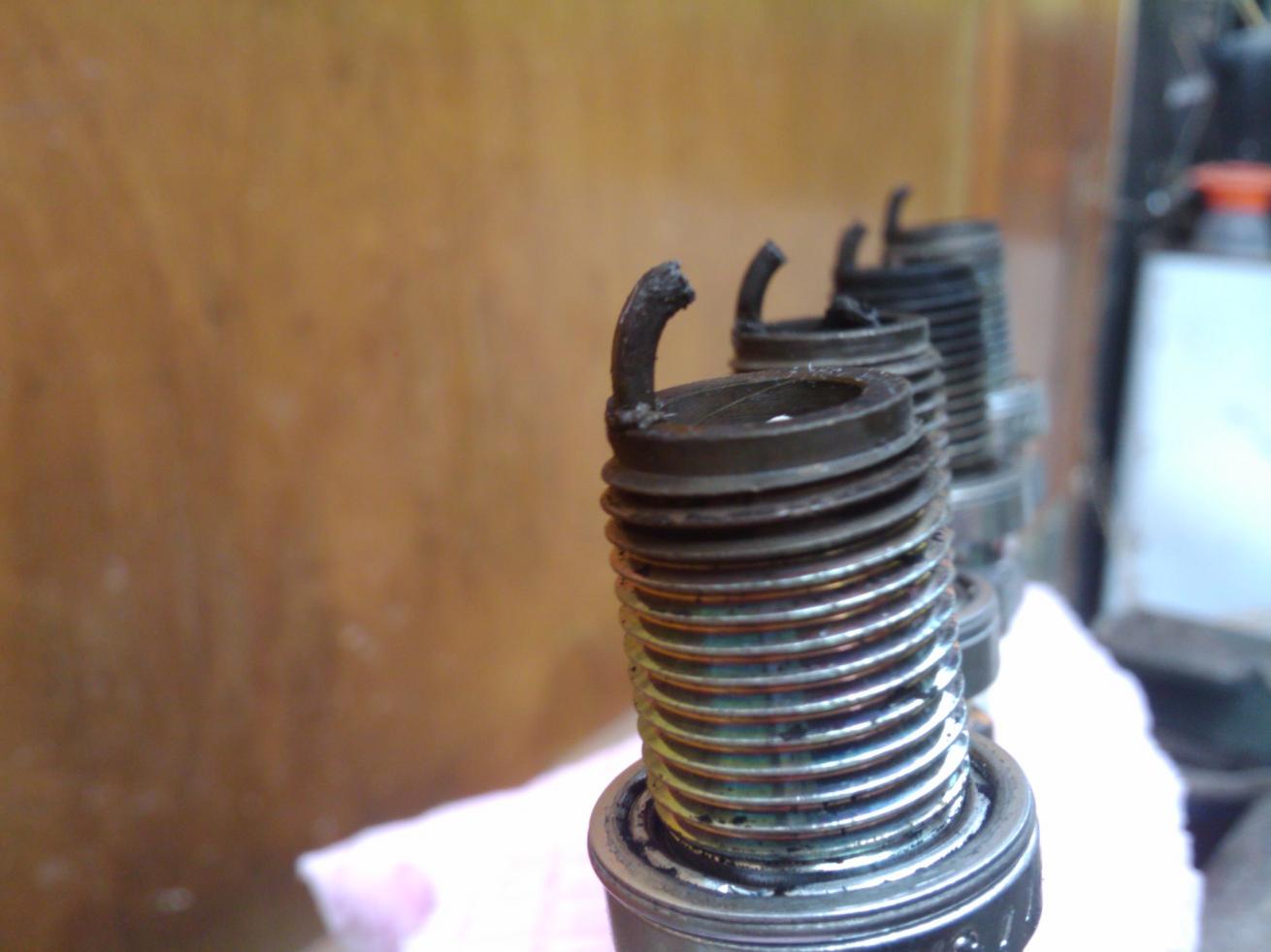

                      Wo bleiben denn die Bilder der Kerzen?
                      • #56
                        hab en album dafür angelegt... weil man die bilder da besser ansehn kann...aber hier sind ma welche...hab nur die 4kaputten drauf
                        Zuletzt geändert von RadicalEdward2010; 15.04.2010, 13:15.
                        Drogen vermuten,
                        • #57
                          Autsch...
                          • #58
                            krass weggebrannt... 20KM??
                            • #59
                              mein absoluter ernst...20-22km...
                              Drogen vermuten,
                              • #60
                                Na immerhin haben die Kerzen noch Garantie drauf... ;)
                                Sieht aber sehr heftig aus, mein Beileid.
