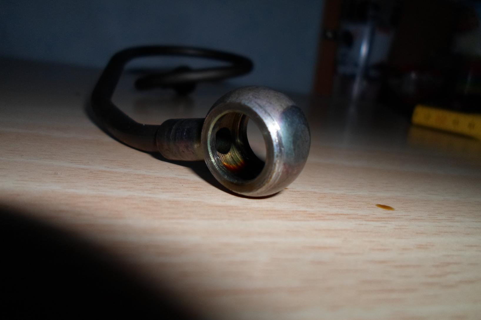

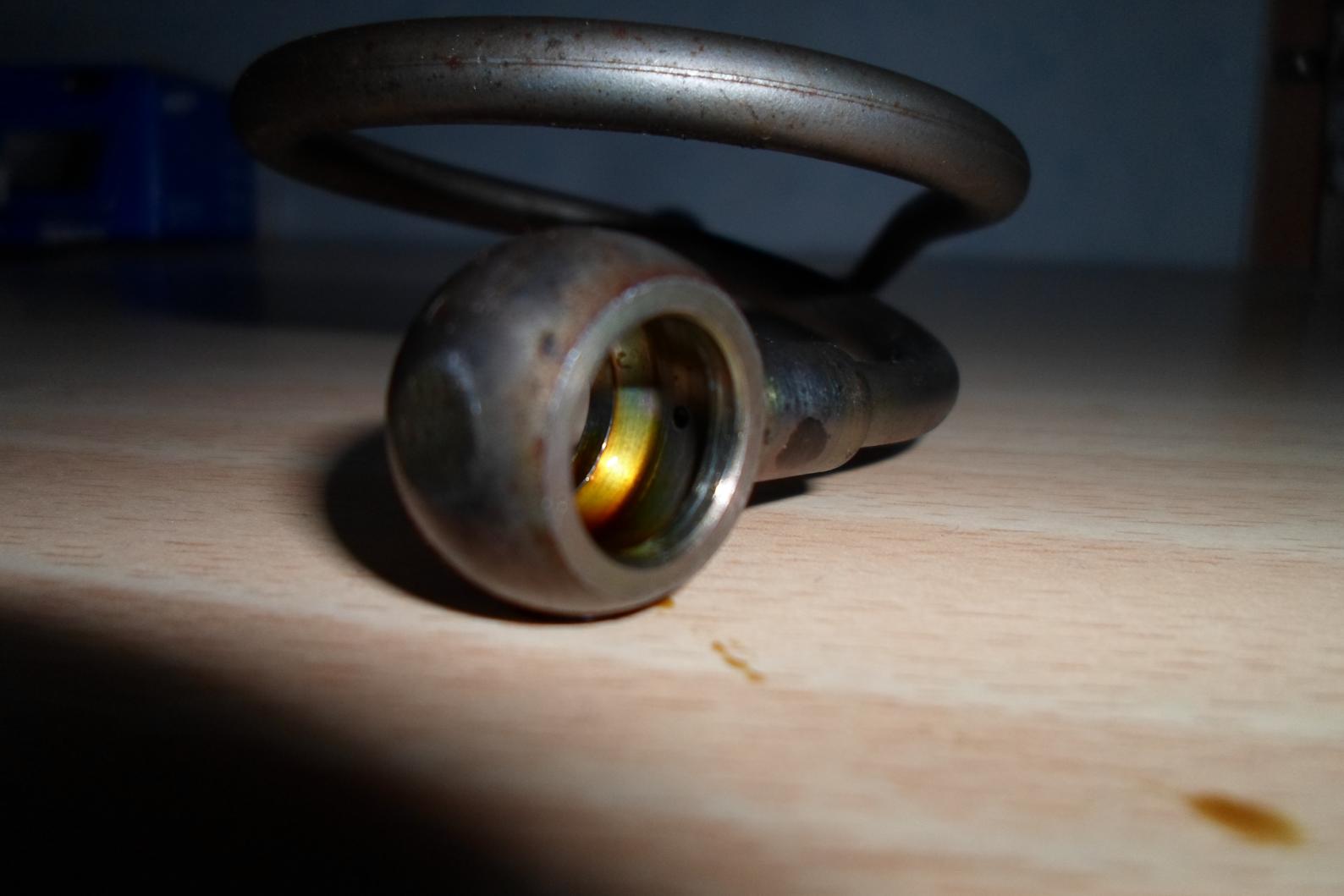

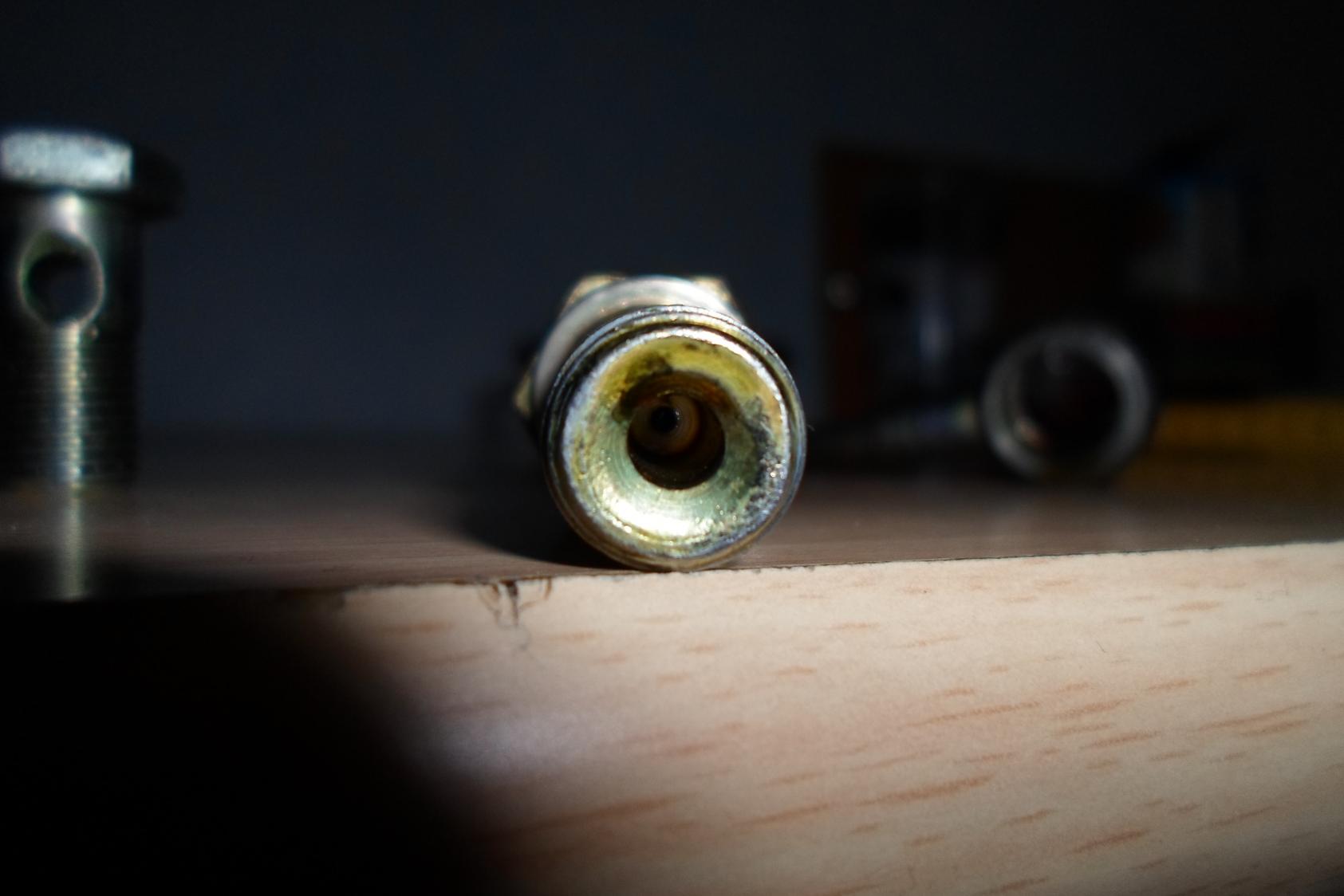

            Bei den R33 sind beide restriktiv, also am Block und am Turbo. Beim GTT hat die Ölzulaufleitung sogar am Anfang nochmals eine Restriktion, allerdings weis ich nicht wie es da beim gtst ist.
            Kurzum du brauchst einen Restriktor, und wir reden hier nicht von 4mm oder so. Ich habe die Originalen Hohlschrauben hier liegen und brauche die nicht mehr, wenn du die haben willst dann schick mir eine PN und ich schenk sie dir....

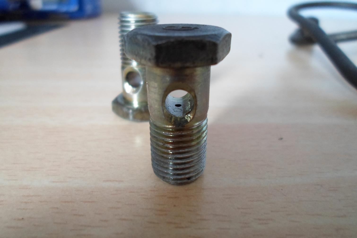

                Ich kann gerne noch ein zwei Bilder von den Hohlschrauben und der Leitung machen, falls das hilfreich wäre.

                  OEM haben einfache Hohlschrauben, die nicht restrektiv wirken, ob Stahl oder Keramik innereien - tut hier nichts zur Sache.

                    Hab mal noch die Bilder angehangen. Ist echt schwer das fotograftiert zu bekommen,aber man erkennt jeweils die restriktion
