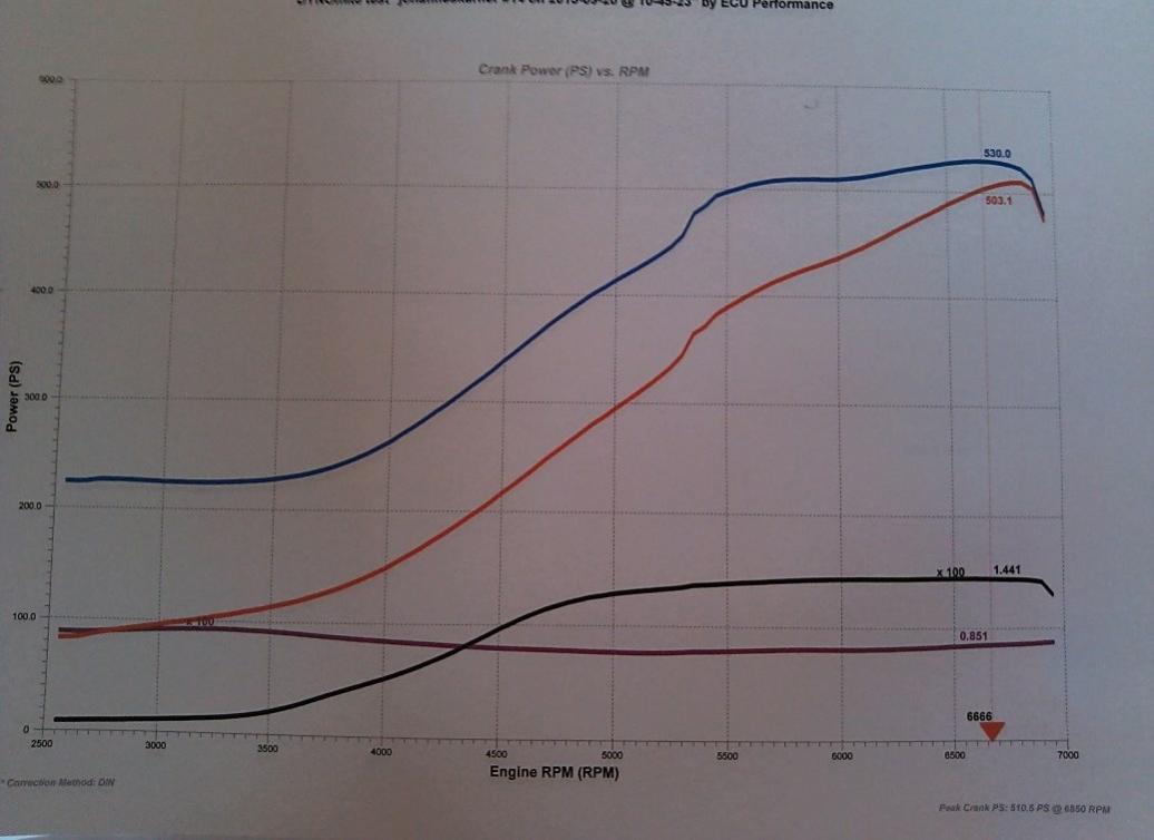

              Nur durch mehr Drehzahl zaubert der Motor ja keine höhere Leistung. Die Drehmomentkurve hat einfach noch mehr Platz nach oben zum Abfallen. Ohne Mapping und Änderung der "Hardware" praktisch Sinnlos imo.
              danke für deine schnelle antwort!
              in meinem fall erhoffe ich mir ein breiteres nutzbares drehzahlband.
              mein drehmoment soll in etwa gleich bleiben, bzw gegebenenfalls durch anhebung des laderuckes gehalten werden (bei höheren drehzahlen mein ich) und die Leistung wird noch weiter steigen, sofern ich nicht durch die abgastemperatur begrenzt werde...
              (leistung ist ja drehmoment x drehzahl)
Größe: 54,7 KB
              ich weiß schon was man alles machen kann am ventiltrieb, aber ob es wirklich notwendig ist weiß ich eben nicht.
              darum wollte ich wissen ob jemand ein höheres limit hat, und was er alles geändert hat...
              zusatz ablauf am kopf und breiteren crank collar hab ich schon draufgebastelt.
              lg johannes
