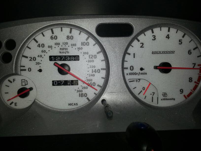

            Oh sorry... wenn ich auf den oberen link gehe kommt n Beitrag aus 2009. Schwarzer skyline.
              Da bin ich vom Gas gegangen :D
              R33 gtst mit serienleistung, nur downpipe catback, hks Luftfilter und fmic
              Zuletzt geändert von Tito; 14.01.2015, 18:44.
                Hey,
                das sind ca. 265 km/h nach Tacho. Wegen der Abweichung ist das noch "weit" weg von realen 300 km/h.
                Gruß Dave
                  Ja klar is dass weit weg davon, mir geht's auch nicht um 300kmh fahren..
                  Wollte mal zeigen was meiner mit serienleistung topspeed fährt, könnte evtl helfen
                    Mein ex GTST war laut Tacho auch in dem Bereich. Kann das also bestätigen. Wollte dich damit auch nicht angreifen nur den Thread Starter darauf hinweisen. Top Speed ist meiner Meinung nach eh nicht interessant. Wichtig ist wie die Kiste in und aus der Kurve rauskommt.
                    Gruß Dave

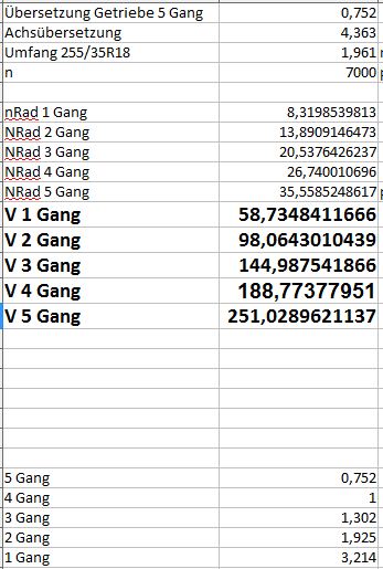

                            Kommt etwa hin. Rechnerisch sind bei 7000/min um die 251km/h drin.

                            Für 300km/h brauchst du z.B. ein Diff vom RB25DE Automat. Sind aber sehr selten.
                            Ich werde später mal auf das R34GTT-Diff gehen. Das passt und 270km/h sind auch ok. Habe eh nur um die 500PS und eine riesen Theke hinten drauf.
