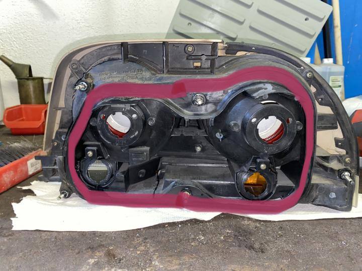

      Hatte meinen R33 GTST damals frisch geholt und plötzlich fing es an stark zu regnen. 1,5h nach dem Kauf habe ich in den Kofferraum geschaut und gesehen, dass alles unter Wasser stand. Habe aber gleich gemerkt, dass es bei mir an den Rückleuchten hinunter lief.
      Also Rückleuchten daheim ausgebaut, trocknen lassen (Wasser hatte sich im Scheinwerfer gesammelt) und die restliche klebrige Masse von der Rückleuchte so gut wie es ging entfernt, sodass die Flächen an der Leuchte schön sauber und glatt waren. Dann haben ich um die Dichtfläche eine Art Schaumgummi-Dichtband verklebt (siehe Markierung am Bild). An die untere Seite des Scheinwerfers habe ich die beiden Enden überlappt, weil das Wasser da ja nicht hineinläuft. Heute direkt eingebaut und testweise Wasser darüber gekippt. Und siehe da, DICHT!
      Ich werde mir das dann einmal bei richtigem Regen anschauen, aber ich denke es sollte dicht sein und Wasser kann durch die Komprimierung des Dichtbandes auch nicht durchlaufen.
      Wenn es wirklich dicht hält auf lange Sicht, dann finde ich die Möglichkeit wesentlich besserr, als irgendeine Masse zu verkleben, wo man die Rückleuchten schlecht wieder heraustrennen kann.
