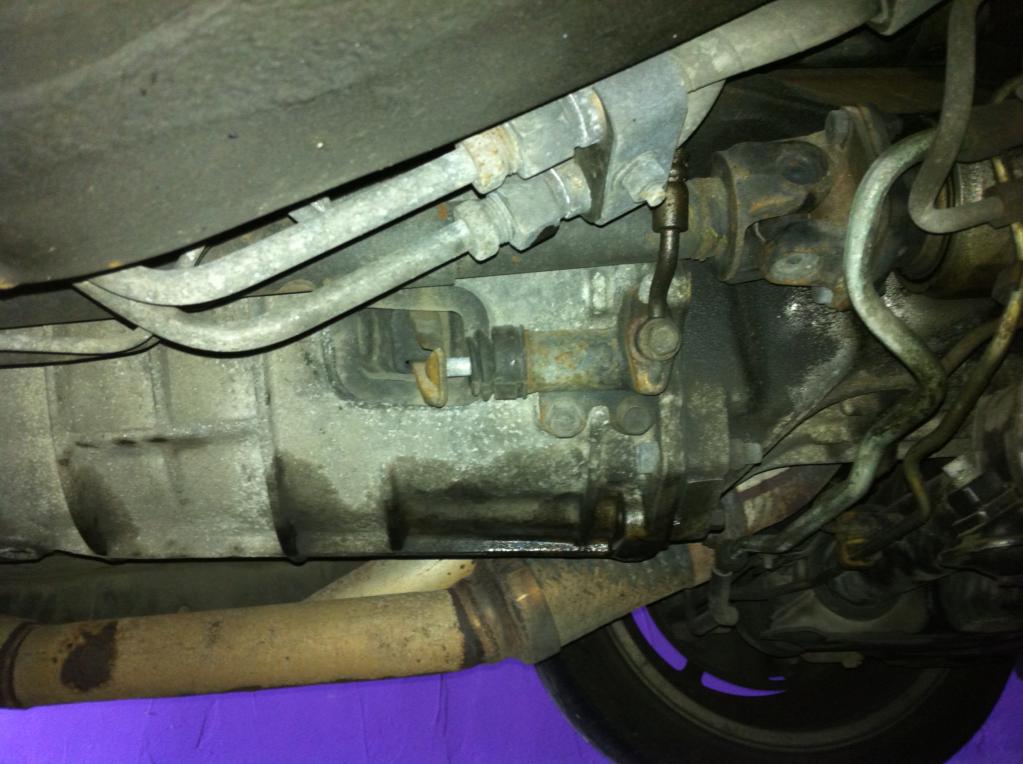

                  Moment was hab ich da auf der ersten Seite mit Öl am Getriebe und rutschender Kupplung gelesen?!
                  Könnte mit das evtl einer erklären?

                  Anzumerken wäre evtl das er keine Flecken hinterlässt.
                  Sry wenn ich einfach so mit der Tür ins Haus fahre, aber passt gerade so gut...
                    Ich werde morgen mal versuchen das mit Bilder zu erklären....
                    So sieht mein Getriebe auch aus!
                    Wenn man sich das Bild anschaut sieht man ja oben rechts diese "Krdanwelle" die ins Getriebe geht, dort scheint es undicht zu sein!

                    "Gute Fahrer haben die Fliegenreste auf den Seitenscheiben."
                      Ich werd mich morgen mal drunterlegen..
                      Schönaufbocken, Skateboard drunter und wirklich alles mit Bremsenreiniger saubermachen.

                            Wieviel km bist du damit gefahren? Auf dem 2. Gang liegen starke Kräfte an und wenn die Kupplung ihhrem Ende entgegen geht, fängt es meist im 2. Gang an zu kratzen.

                                Abnehmen kansst du die Ventildeckel ganz einfach. Ich würde eine neue Dichtung kaufen , die Auflagefläche der Dichtung am Motor und am Ventildeckel sauber machen. Ich habe dann immer etwas altes Öl, von den Nockenwellen usw. genommen und die Dichtung damit leicht eingeölt. Die Schrauben für den Ventildeckel sollte man aber mit dem dafür vorgeschriebenen Drehmoment wieder anziehen!!! Zu deinem Getriebe: Ich würde das Getriebeöl wechseln, wenn es noch nicht alt ist auffüllen und dann schauen, ob es noch kratzt beim Gangwechsel. Wenn ja, tippe ich nämlich auf deine Kupplung und dann musst du die sowieso tauschen und den Simmering an der Kardanwelle gleich mit.
