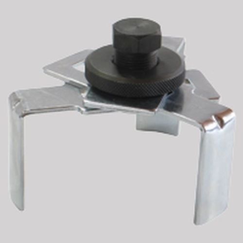

Ja, das ist eine Klaue mit 3 verstellbaren Fingern und oben dran einem Sechskant zum drehen, du musst nur den Durchmesser beachten. Kaufen kann man das beim Fahrzeugteilehandel, Werkzeughandel oder auch auf eBay & Co.Und wo bekomm ich das Spezialwerkzeug her, um an die Pumpe zu kommen? Greift das einfach um den großen Teller, sodass man den aufdrehen kann?

Bin jetzt im Tank angekommen. Habe die Klaue garnicht gebraucht, hab den Deckel mit meinen klauenartigen Händen und meiner abnormalen Muskelkraft abgedreht bekommen ; )
