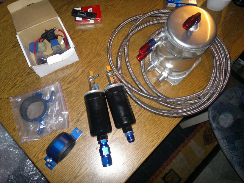

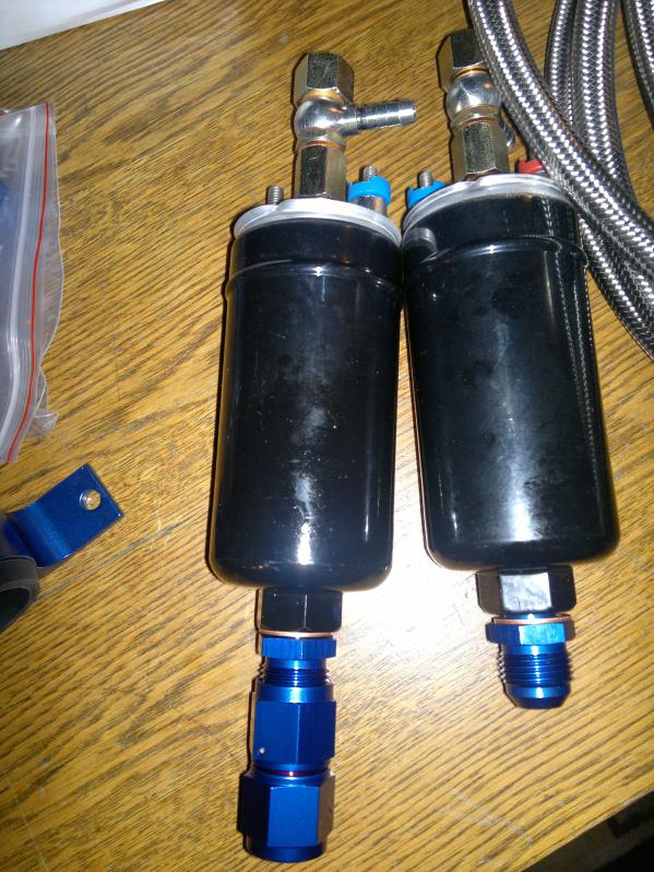

Bosch 044 Pumpe
    Mach mal Bilder Uwe
      Steht gar nix drauf...
      Auch nix eingestanzt.
        Hmmm.... weißt was für Anschlußgewinde die Pumpem haben? Die 044 haben ein M18x1,5 Gewinde an der Saugseite und ein M12x1,5 Gewinde an der druckseite, die Fake Pumpen haben meist kleinere Gewinde....

            welche anschlüße hast du an dein swirlpot? 3x AN-6 und 2x AN-8 ?

              Also meine 044er Pumpen schauen etwas anders aus. Werde heute abend mal ein Bild posten.
                Meine Auch....
                Rufe doch mal bei Bosch an.
                  Meine sind auch silber...
                    Meine sind ebenfalls silber, bei mir fehlt des schwarz komplett.
                      Wenn nichts drauf steht sind es keine Bosch da braucht man nicht bei Bosch anrufen. Selbst wenn es schwarze geben würde müßte was aufstehen.

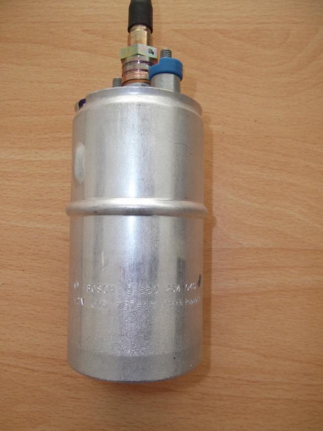

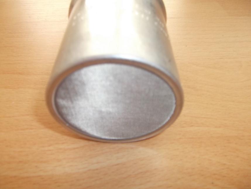

                        hier mal zum vergleich nen bild von meiner 040. genauso sollte auch bei der 044 hersteller, teilenummer und produktionsort eingraviert sein. außerdem gleich mal nen bild von der unterseite bzw dem filternetz.
                        zum einen ist die günstiger als die 044 und zum anderen braucht man keinen intank-filter wie bei der 044 (50-70euro).

                            So hier ma nen Bild, wie die Pumpen bei mir ausschauen:

                              Wir verkaufen offiziele Bosch 044 benzinpumpe und keine falsche oder ebay teile. Der pumpe bekommen wir immer von eine Bosch handler.
                              Ich haben hir bilder gemacht von 2 verschiedene lieferungen die wir bekommen haben. Ich haben auch afgemerkt dass der neue liefung schwarze pumpe hatt und nicht der silbere wie der andere lieferung. Beide war von Bosch hersteller und gleiche gewinde.
                              Ich habe Bosch direkt eine email geschrieben wiezo dass so ist dass ich schwarze pumpe bekommen habe.
                              Wann einige personen die schwarze pumpe bekommen haben dann schicken sie eine PN und konnen wir die pump tauschen ohne kosten vor der silbere die wir immer bekommen haben von Bosch.
                              War der erste mal das wir auch schwarze von Bosch haben bekommen, normale waren immer schwarz wie wir jetzt 250+ verbaut haben ohne problem.
                              Ich melde auch direkt wann ich antwordt haben von Bosch.
                                das ist gut zu hören :) uwe wird sich mit dir in verbindung setzenmn
