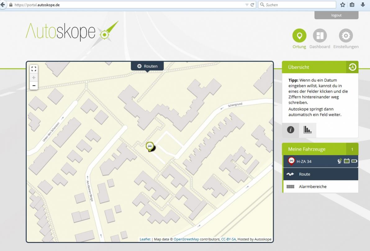

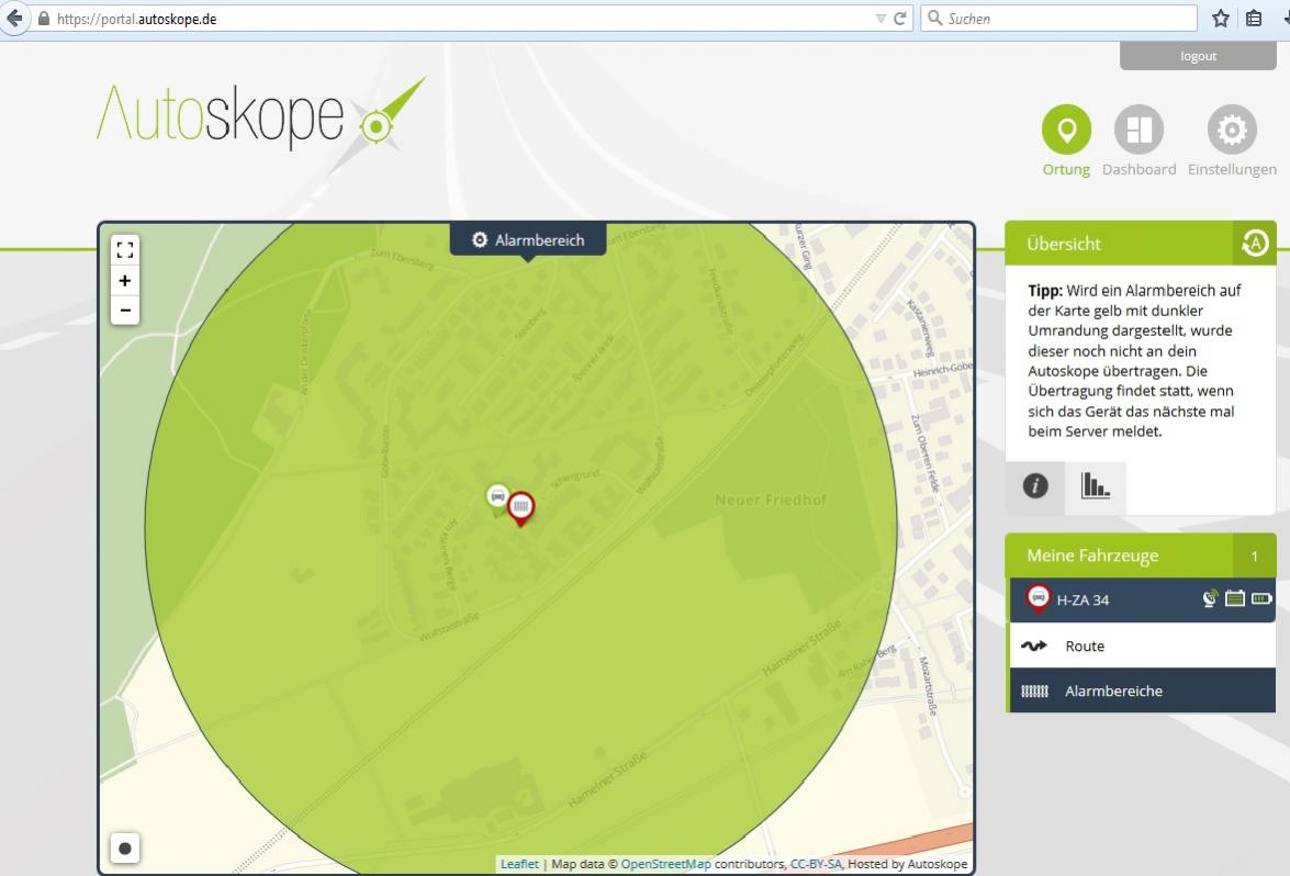

          hier noch mal 2 Bildchen:
          1. Schlafplatz
Größe: 84,8 KB
          2. der Alarmbereich
Größe: 77,5 KB

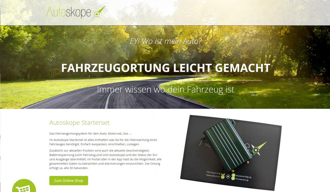

                  hey, hab aus Interesse grade mal mobil Eure Seite inspiziert, fehlt da nicht ein "G" bei Fahrzeugortung?

                        • Zitat von Ihm sein Sohn Beitrag anzeigen
Größe: 100,6 KB
                          nein eigentlich nicht ;-)

                                Den Alarmbereich haben ich etwas enger gewählt knapp 50m. Das haben ich daher so gewählt, weil ich dann eine Benachrichtigung bekomme sobald das Auto auf der "festen" Straße ist.
