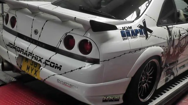

          Der HX35 zum Beispiel wurde ursprünglich in Dodge Rams mit 5.9L Diesel verbaut, aber ich glaube nicht das die Skandinavier so extrem auf diese Turbos abfahren, es gibt in England auch genug Beispiele auf RB und JZ Motoren, hier z.b. ein 1JZ mit HX35:
            Ich glaube aber nicht das die Lader noch orginal sind

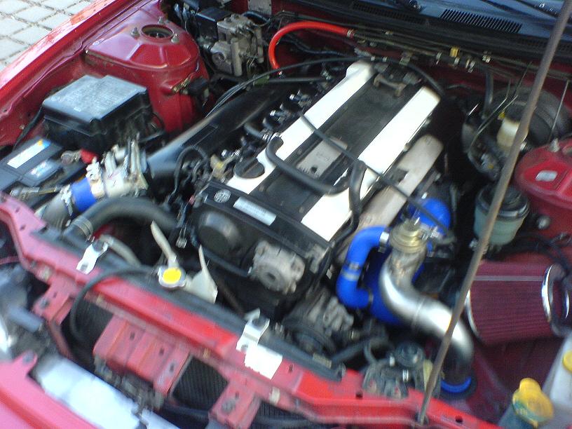

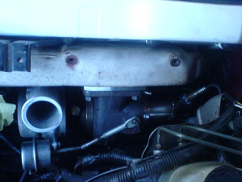

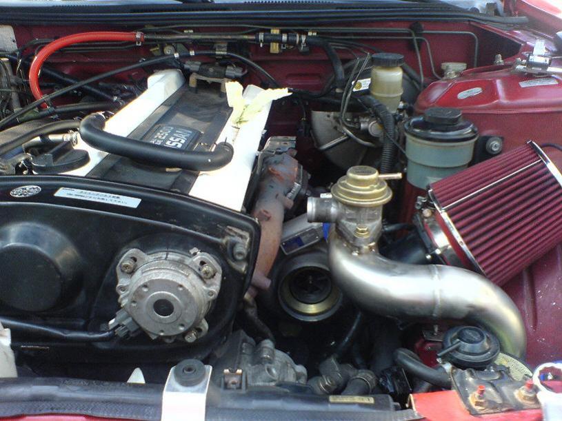

                            ich hab die oem leitungen genommen. musst bloß ne andere hohlschraube nehmen. weil die oem ist wohl m12x1,25 und der holset hat m12x1,5 aber sowas hat man meisten irgendwo rumfliegen. mit dem öldrück haut das anscheinend hin da kein blauer qualm zu entdecken ist.
                            aber ich musste eine andere wastegatedose verbauen weil die dran war hat erst bei 1,5bar aufgemacht:( hab jetzt eine vom gtir dran. aber auch damit kommst nicht unter 0,8. meistens ist es 1,0.
                            hier will ich auch nochmal nachbessern mit einer einstellbaren Druckdose. weil ich gerne weiter runter regeln möchte.
                            hier hab ich noch ein paar bilder rausgekram.:
