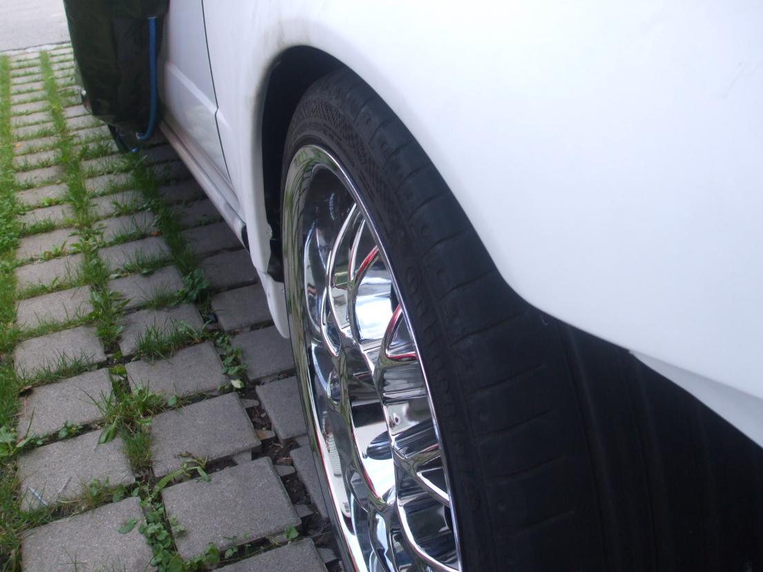

    In letzter Zeit gings bie mir wie immer drunter & drüber & somit hatte ich nicht viel Bock auf den Sky!
    Wenigstens die Haube ist jetzt mal festgeschraubt & ich bin grad dran die Scheinwerfer für die Hella-Linsen umzubauen.
    Der Anfang wäre gemacht ^^
    Ach ja & ich habe festgestellt, dass meine Felgen (zumindest vorne) SAU GUT unter die GTR-Kotis passen (ohne Spurplatten)
