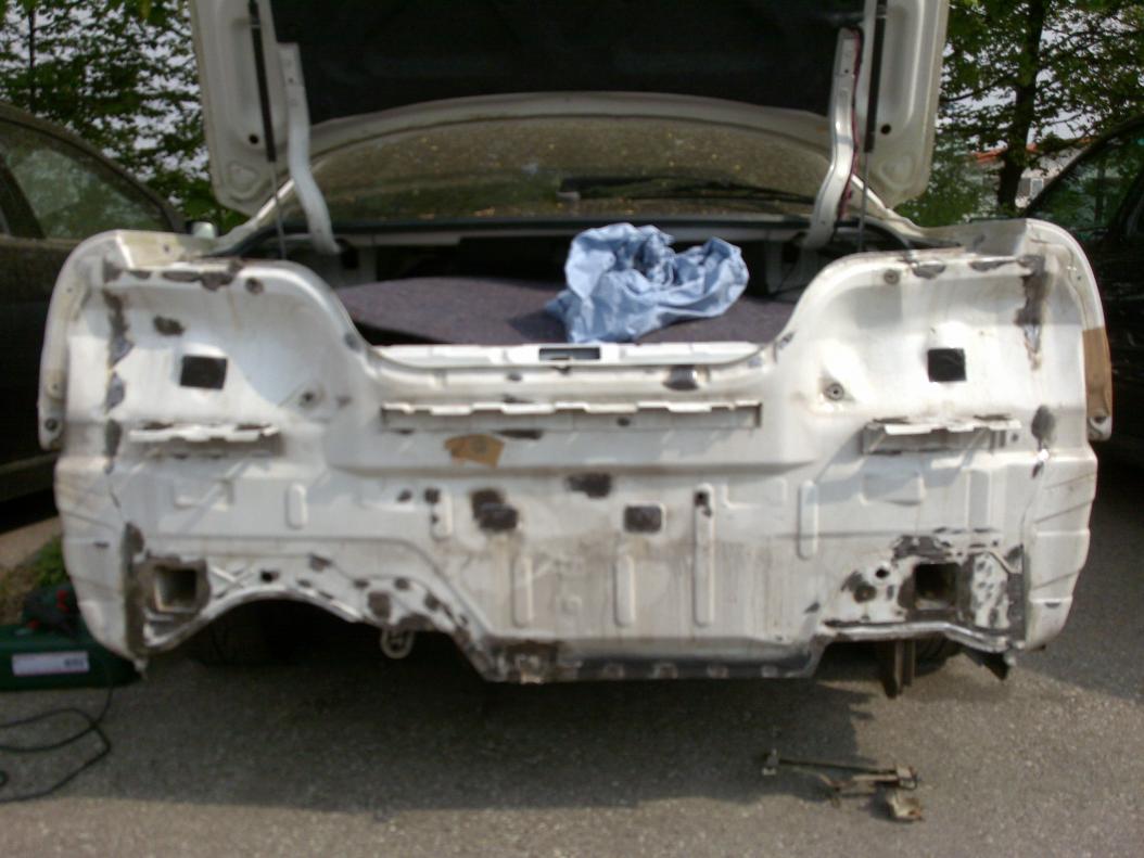

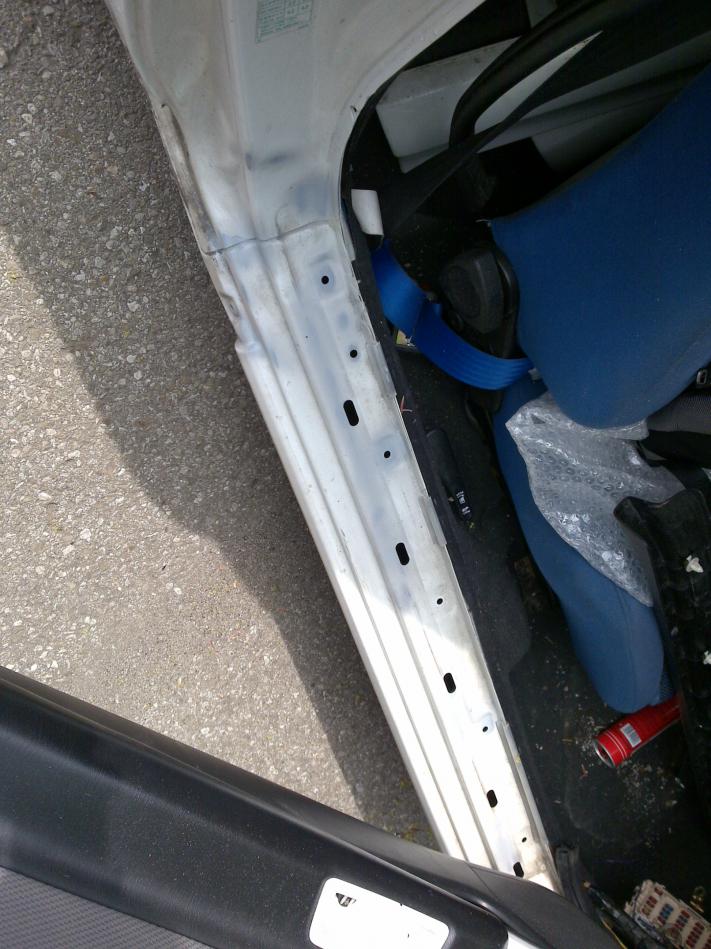

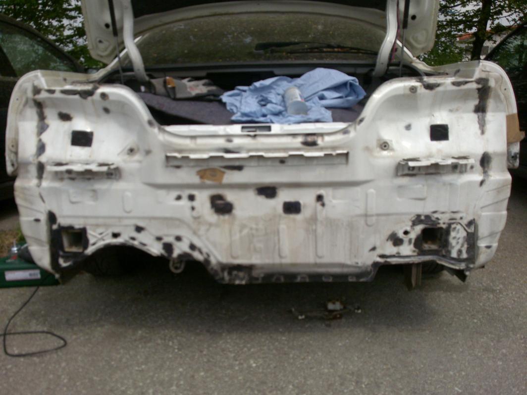

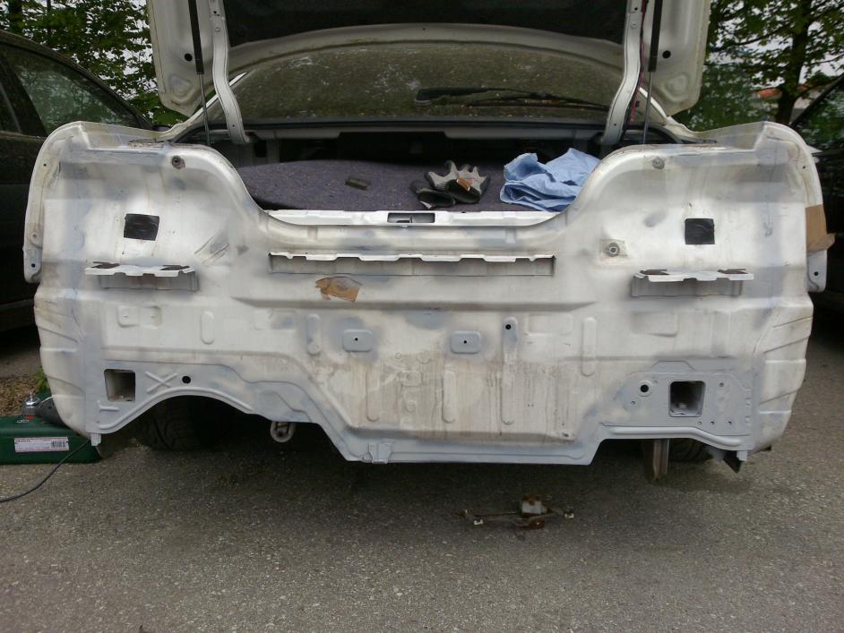

        -Habe dann diesen Dienstag/Mittwoch die Heckpartie & alle zu lackierenden Stellen an der Karosse entrostet. Bin den Stellen dann noch mit Rostumwandler an den Kragen gegangen als mit Drahtbürsten für die Bohrmaschine & "Negerkeks" nichts mehr ging & habs dann grundiert.
        Teilweise waren es nur so leichte Rostansätze, eben angerostet aber auch das muss weg ^^
        So der aktuelle Stand.

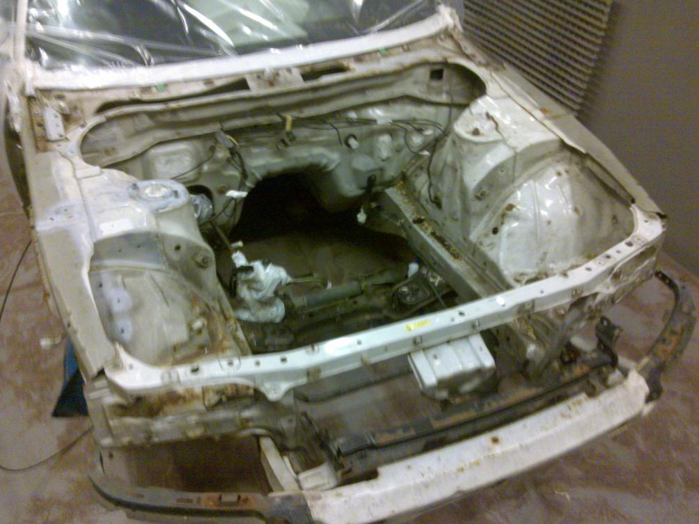

          Heute war ich mal kurz 1,25std bei meinem "Autschgerl" & habe im Motorraum schon begonnen die Dichtmasse aus den Fugen zu kratzen damit der Motorraum für nächstes Wochenende bereit zum sandstrahlen ist.
          Im Grunde wäre es viel einfacher wenn die Karosse gleich bei mir im Ort oder vor meiner Haustüre wäre & nicht 13km im Nachbarort aber schnapp dir mal Mittags um 12 ne Flex und entroste??? ^^ Hmm, aber wenn man die Fahrtzeit & das Zusammenpacken der Werkzeuge nimmt, könnte man auch mal die Mittagsruhe einhalten?!
          Naja, egal! 1 Woche noch, dann sandstrahlen & füllern & dann kommt er zum zwischenschleifen eh erstmal zu mir heim :-)

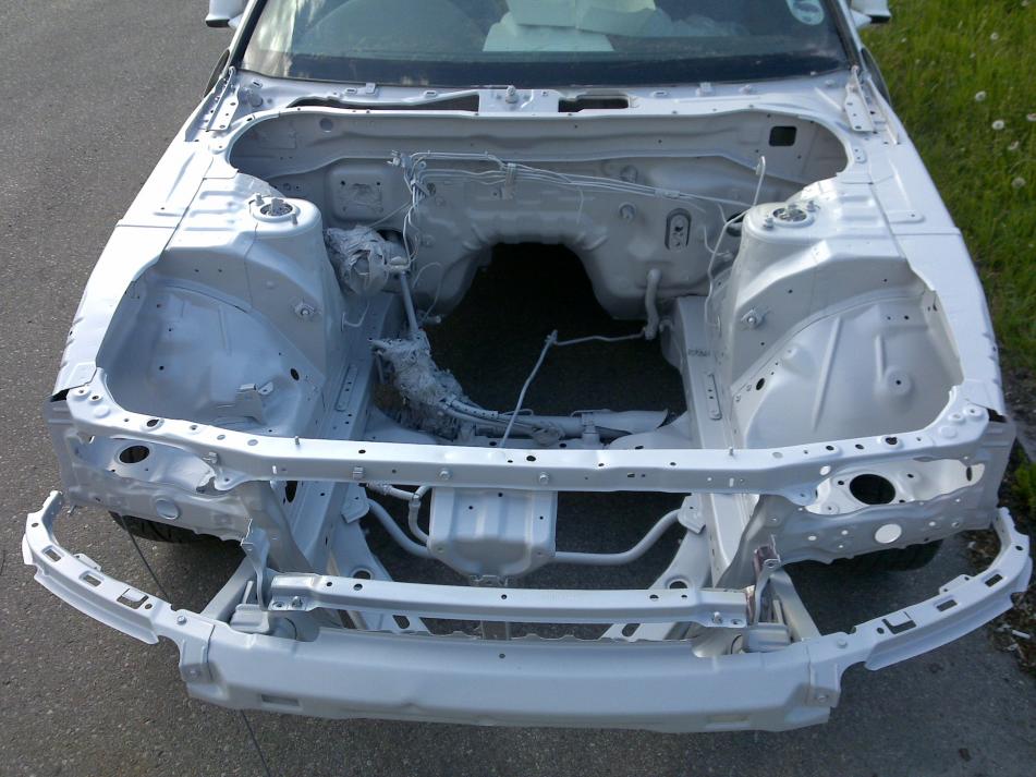

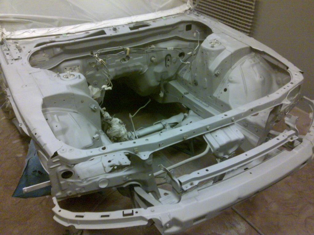

              Am WE wurde der Motorraum sandgestrahlt.
              Zuvor habe ich den Wagen mehrere hundert Meter durchs Gewerbegebiet geschoben & ihn aufgebockt & abgeklebt.
              Da fand ich dann immer noch bissl was das man runter bauen konnte....
Größe: 95,7 KB
              Gestern Mittag war er dann fertig gestrahlt (er meinte die waren 4 Std dran ^^) & sah echt gut aus
              Rund herum bis zur Frontscheibe wurde alles gestrahlt
Größe: 95,3 KB
              Und heute Vormittag hat mein Bekannter, bei dessen Werkstatt die Karosse steht, das Teil auch gleich mit Epoxy-Grund grundiert.
              Das Zeug war SAUteuer (1-Liter = 48,50,-)
              Er hat mir zwar paar Nasen rein gemacht & hier & da mal ne kleine Stelle übersehen aber dafür, dass wir das eigentlich gemeinsam am nachmittag machen wollten will ich mal nicht nachtragend sein ;-)
Größe: 96,3 KB

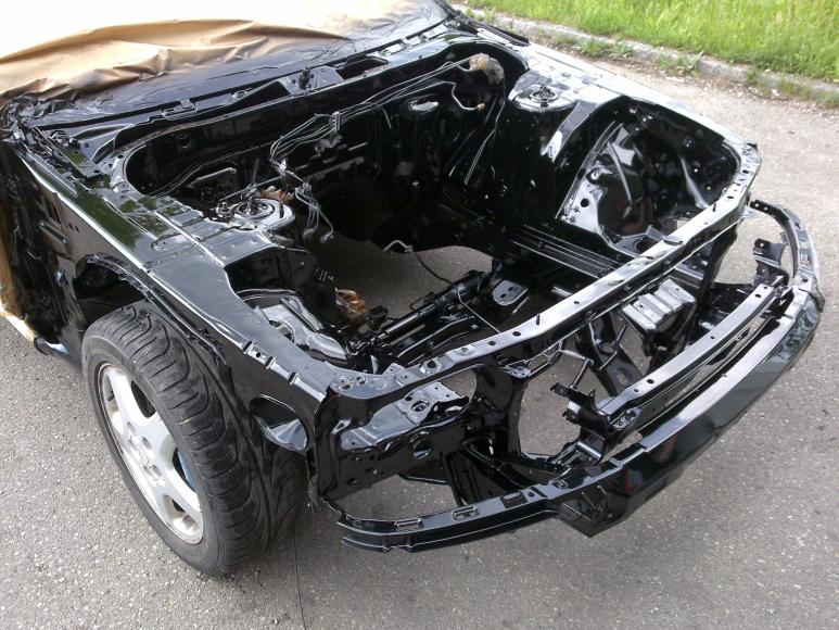

                              Letzten Sonntag haben wir den Motorraum auslackiert!
                              Schwarz! & 1 Schichten Klarlack
