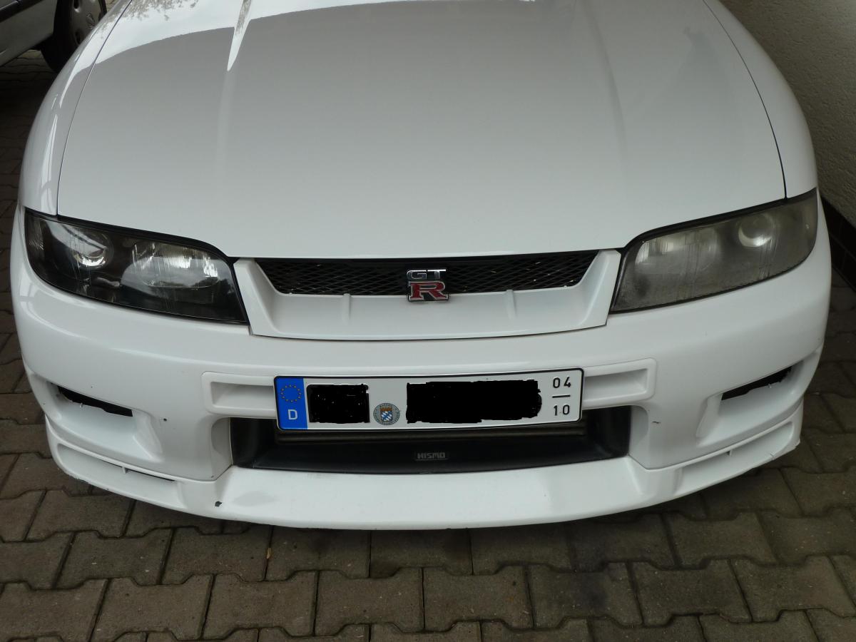

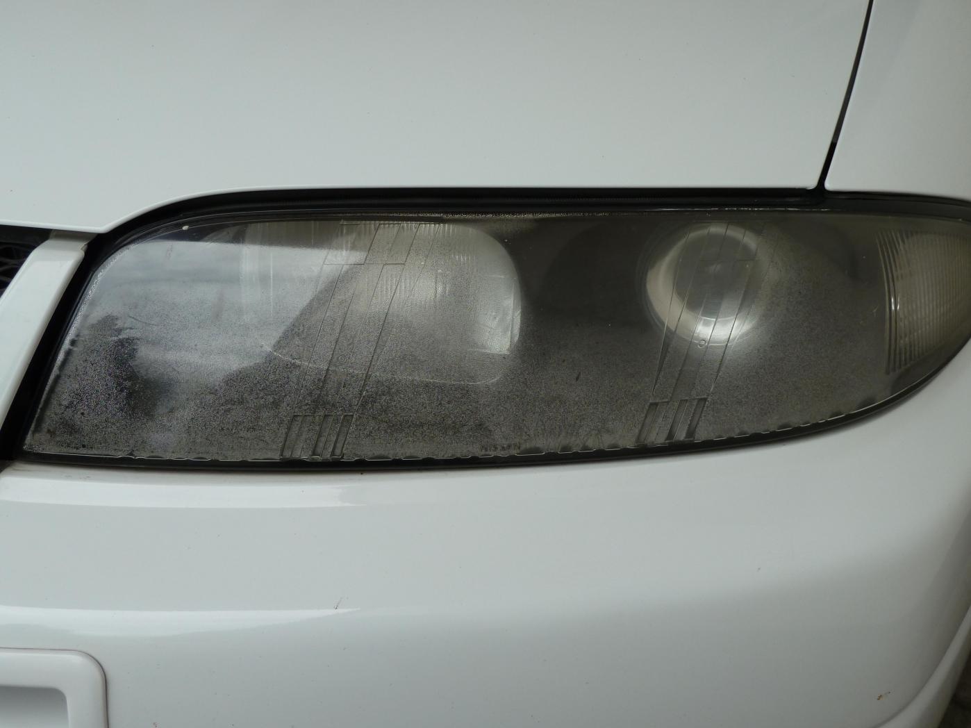

                        • Seit gestern hab ich leider ein kleines Problemchen :-(....is scho sehr "unschön".
                          • das kenn ich. 1 scheinwerfer hat bei mir auch massiv wasser gezogen. das eine mal war er wieder ganz trocken geworden und nach 1 wäsche war die freude wieder dahin -.-.
                            • Naja ma guckn wie ich des wieder hinbekomm....is halt ärgerlich, damit hält mich die Rennleitung sofort an :-(. Hmm bald is eh Service dran, dann stehter sowieso ma nen WE in der Garage, dann kann ich des ja auch gleich machen....
                              • Ach scheiße, aber wenn Du richtig Ruhe haben willst, musst Du die Dinger nich mal ausbauen und in den Ofen legen, um den Kleber weich zu machen, und das Ding aufzumachen, Trocken legen und wieder komplett neu verkleben, das dass er dicht ist. Dann sollte Ruhe sein, für immer. Ich denke er könnte eigentlich nur an der Klebestelle undicht sein.
