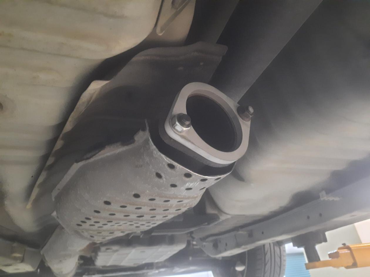

    Ich werde jetzt das Thema Auspuff angehen.
    Leider hat mir in den letzten 3 Wochen keine einzige der bekannten Werkstätten ein Angebot für eine Komplettanlage unterbreitet, deswegen lasse ich mir jetzt hier in Leipzig eine Edelstahlanlage bauen.
    Ziel sind 91/92db Standgeräusch

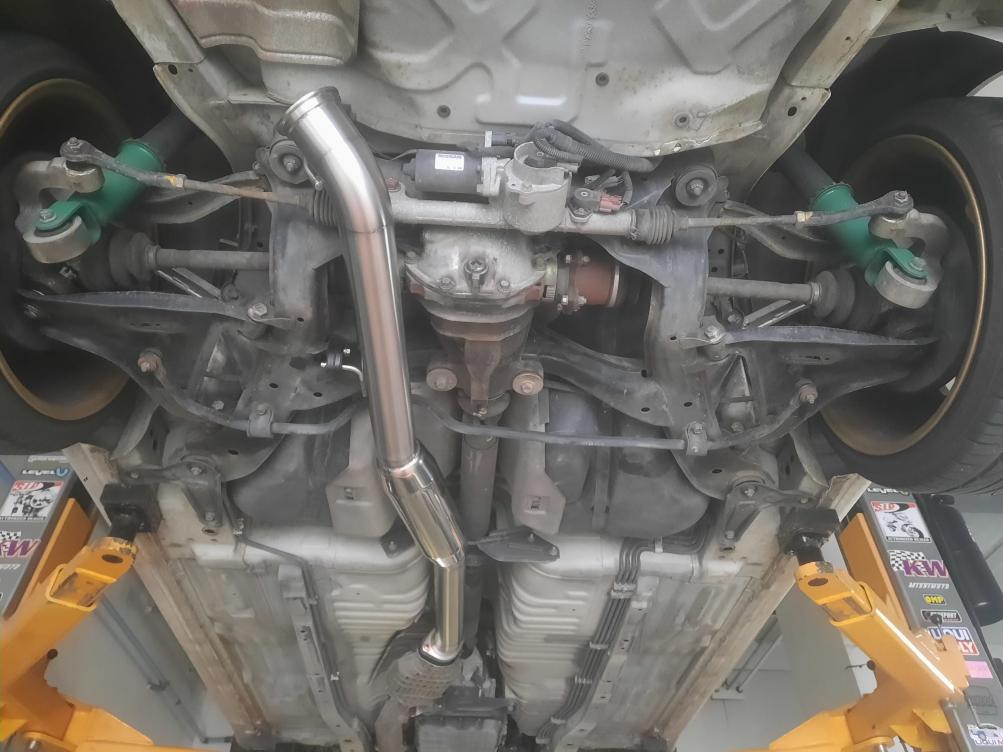

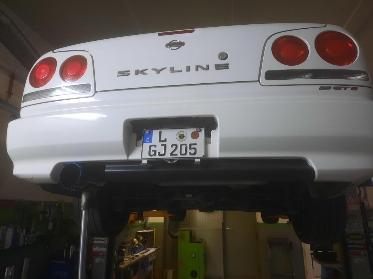

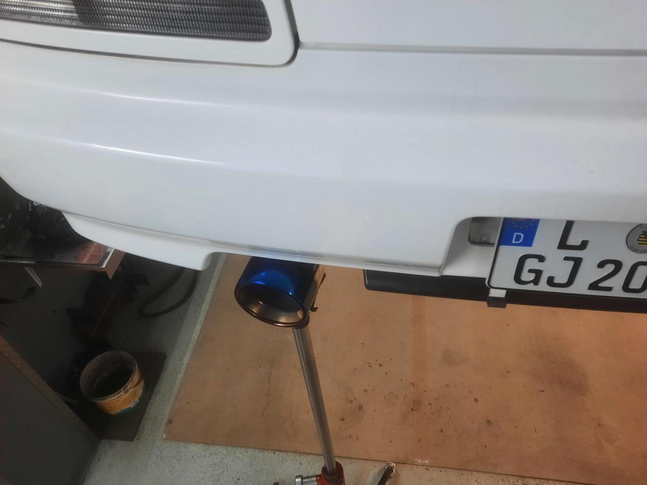

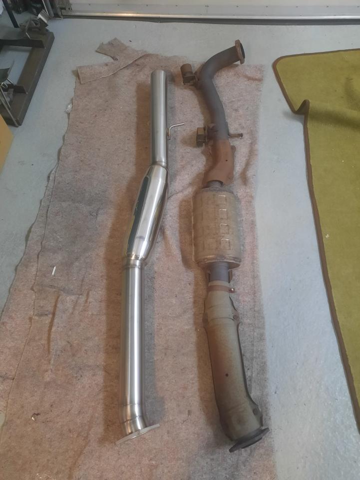

    Heute ging es also los:

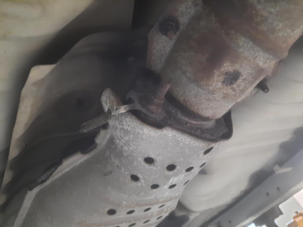

    Direkt bei der Demontage musste ein Bolzen am Anschlußflansch herausgebohrt werden und wurde direkt durch einen Stehbolzen ersetzt.
    Jetzt ist noch die Wahl zu treffen zwischen:
    101mm
    114mm
    127mm
    120mm, wie die meisten Anlagen aus Japan habe ich leider nicht zur Auswahl.
    Am Ende dann noch ob reines Edelstahlendrohr oder angeflammt.
    Neben dem Auspuff wird noch eine Achsvermessung vorgenommen und das Fahrwerk eingestellt (leider schleift er links im Radlauf).
    Abholung ist für den 04.03. geplant

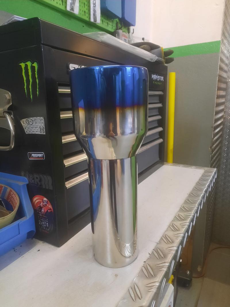

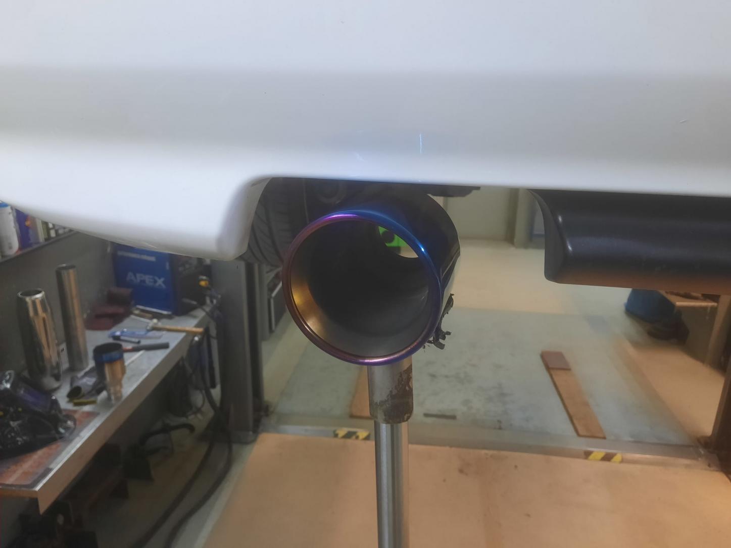

    Tendenziell bin ich bei 114m, angeflammt und mit dem gebördelten Rand, da ich die 127mm schon ganz schön groß empfinde.
    Angeblich habe die angeflammten Endrohre bei HKS auch 124mm. Weiß das jemand genauer?

    Viele Anlagen haben 114mm. Blitz meines Wissens ca. 109mm.
    Die 114 sind definitiv bei Tomei und Kakimoto
      Danke für die Info und "Hallo"
      Na dann liege ich mit meinem persönlichen Favoriten 114mm ja, ohne es genauer zu wissen, richtig. Der Durchmesser sieht am Besten aus.
      Muss nur noch entscheiden, ob scharfkantig oder gebördelt.
      Gebördelt habe ich jetzt an einem R34 noch nie gesehen, aber das passt schon zu den Rücklichter die ja auch so leicht "eingerollt" am Rand aussehen.
      Zuletzt geändert von triebstahl; 19.02.2022, 18:41.

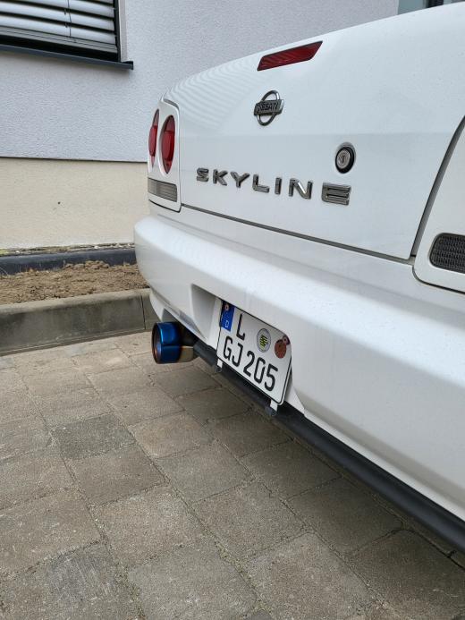

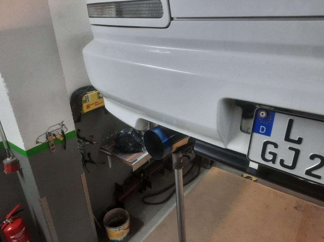

        Das sind die 114mm, angeflammt und gebördelt:

          Und weiter geht es beim Auspuff.

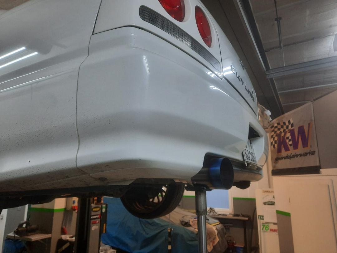

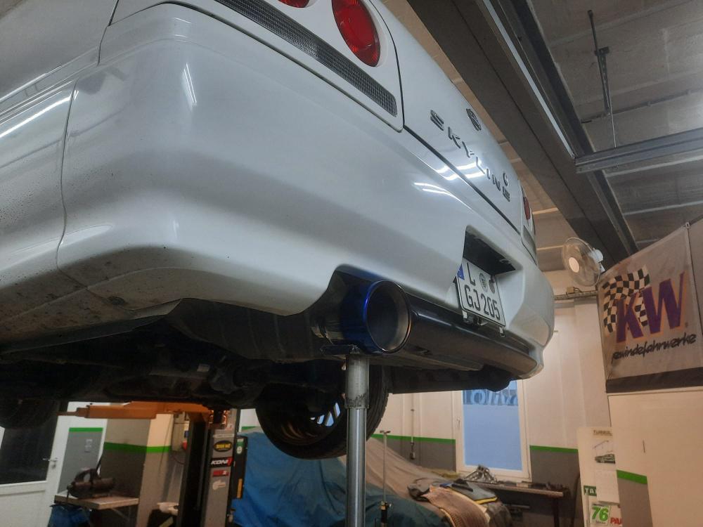

          Die Entscheidung ist endlich gefallen:
          114mm, angeflammt und gebördelt, Ganze Anlage ab Kat 3.15"

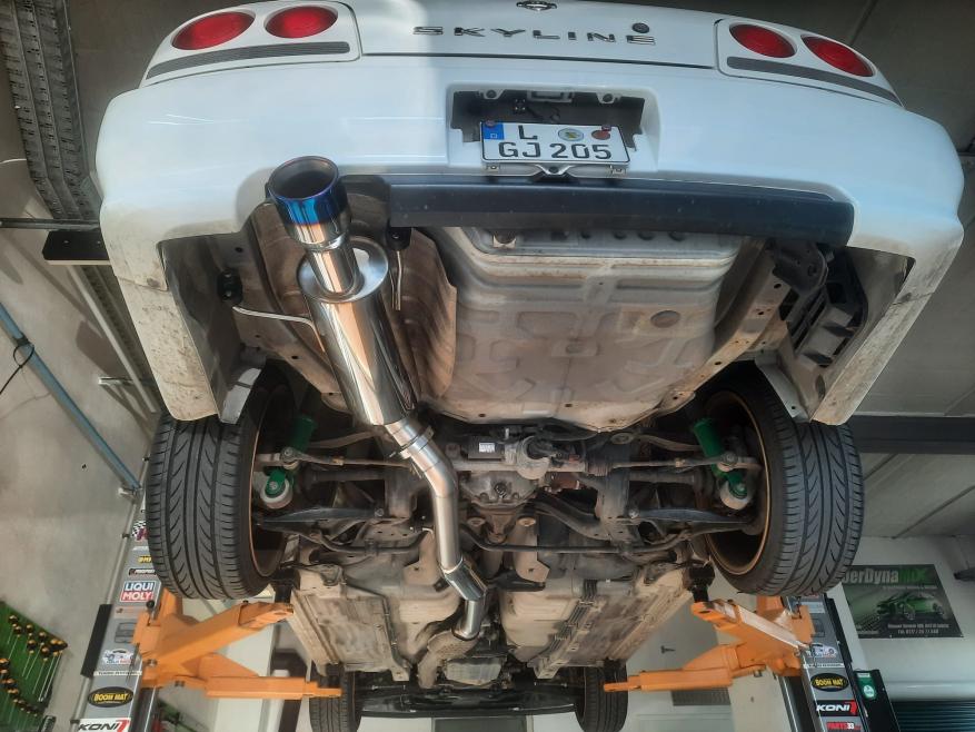

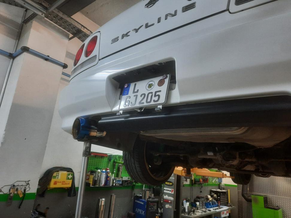

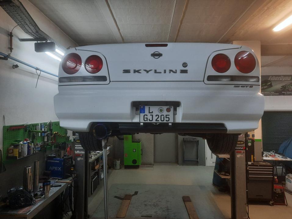

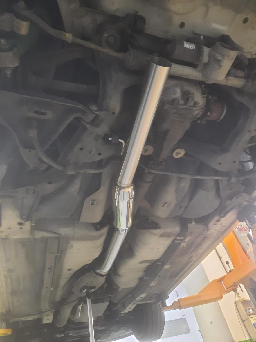

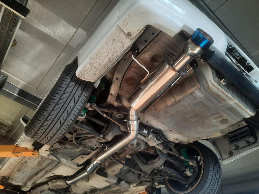

            So hier ist auch endlich der Endspurt für den Auspuff:
            Es fehlt nur noch der Endtopf und die Abnahme nächste Woche.
            Klicke auf die Grafik für eine vergrößerte Ansicht  Name: IMG-20220225-WA0001.jpg Ansichten: 0 Größe: 87,9 KB ID: 757401

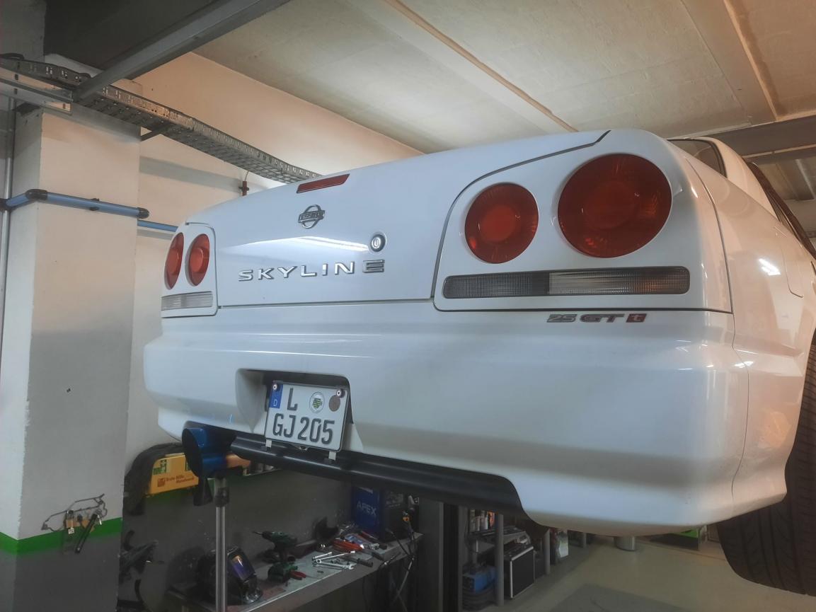

            Das Schleifen an der linken Radkastenverkleidung hat sich auch geklärt: falsch montierte Verkleidung...habe zwar keine Ahnung was man da falsch machen kann, aber ich bin froh, dass es nur so etwas einfaches war.
            Also steht die Abholung nächste Woche Freitag nichts im Weg.

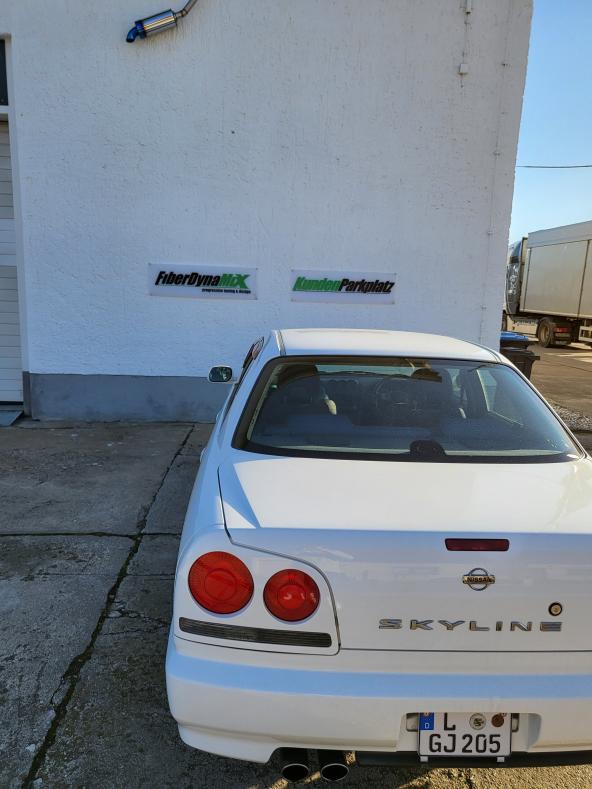

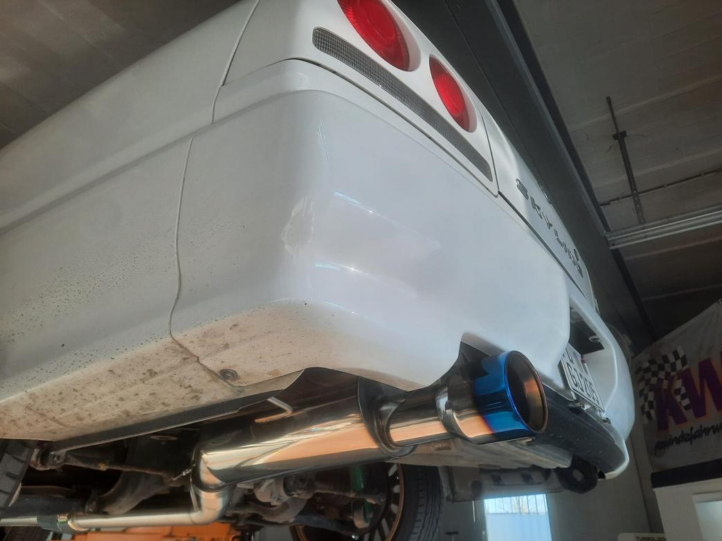

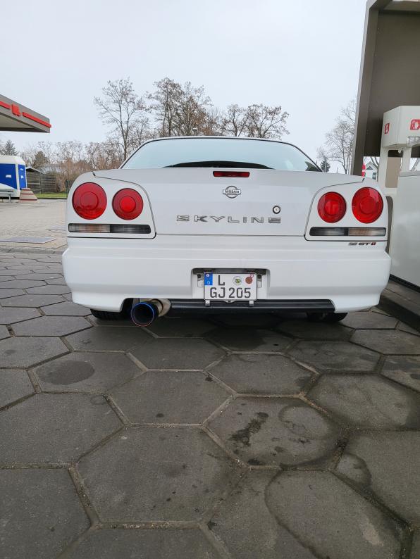

              Auspuff ist fertig und die Eintragung auf 92db erfolgt spätestens Donnerstag dieser Woche

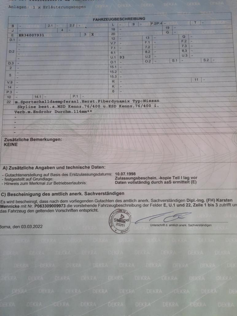

                Sieht gut aus. Wie läuft das mit der Eintragung so einer Anlage? Wird da nur eine Lautstärkemessung gemacht, oder auch Abgasgutachten und Leistungsdiagramm?
                  Es wird eine 21er Abnahme gemacht, mit eine Geräuschmessung auf einem Rollfeld. Abgasgutachten und Leistungsdiagramm ist nicht notwendig, da ja bis zum Kat alles Serie ist.
                  Das ist eine Cat-Back-Anlage.
                    Das ist ja entspannt. Ich hätte gedacht, dass der TÜV mindestens eine Leistungsmessung verlangt, wegen evtl. Staudruckverringerung o.Ä.. Aber ohne andere Downpipe und Kat wirkt sich das wohl auch nicht so stark aus.

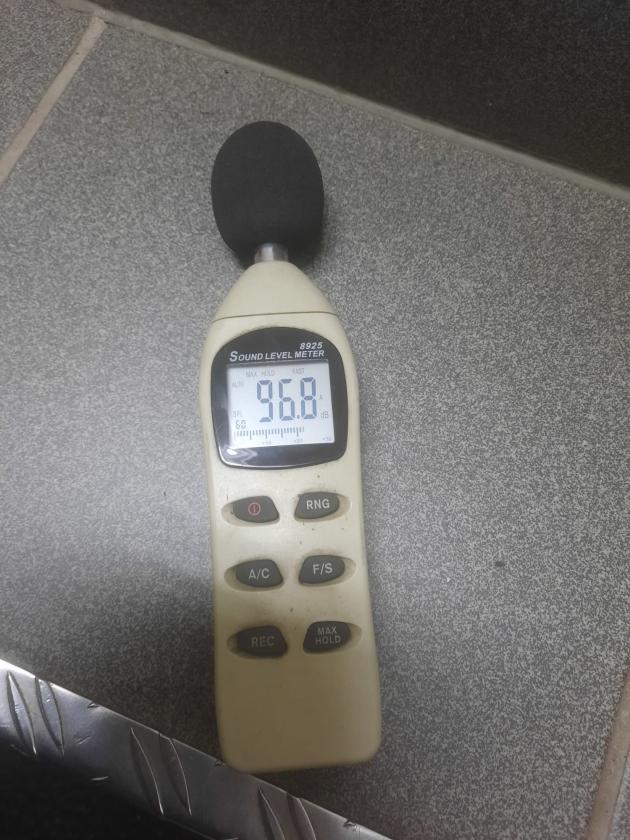

                      Wie schon gesagt, wurde heute nur die Geräuschmessung gemacht und da sind 93db das Ergebnis.
                      Original hatte ich 87 eingetragen gehabt

                        Und endlich auch die Abholung.
                        Tja was soll man sagen: so sollte es von Werk klingen und ein leichtes Blubbern kann der RB also auch.
                        Absolut zufrieden und eine Empfehlung.
