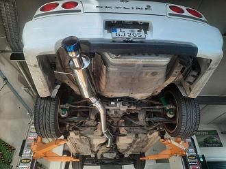

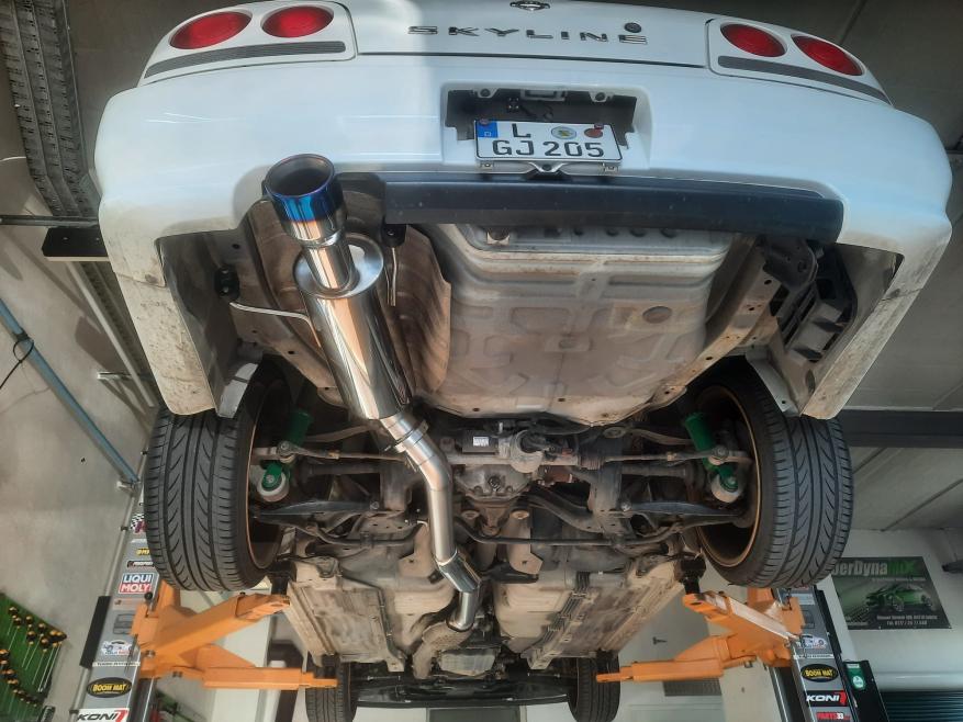

              Ich war von Anfang an doch nicht mit dem Endrohr warm geworden, deswegen geht er nächste Woche wieder zum Auspuffbauer und es wird auf ein klassisches, durchgehendes 114mm gerade und scharf abgeschnittenes gewechselt.
              Die Titanoptik war nice-to-have, aber doch nicht für den unpassenden Gesamteindruck.
              Dachte auf den ersten Bildern von dem jetzt genutzten Endrohr, dass das weiter drin erst verjüngt, und man das nicht wirklich sieht, was es am Ende aber nicht hat.
              Leider hat mir letzte Woche die Zeit gefehlt, das gleich machen zu lassen und außerdem habe ich mir das ja auch so ausgesucht gehabt.
              Zum Glück dauert das nur wenige Stunden und ich kann ihn am nächsten Vormittag direkt wieder abholen.
                Wenn du eh was änderst würde ich die Leute bitten den Endtopf noch ein bisschen nach hinten zu setzen. Das Verjüngen finde ich nicht so wild. Die Länge vom Endrohr selbst sieht gewöhnungsbedürftig aus.
                  Das geht leider nicht, weil der Endtopf nicht aus dem Stoßfänger herausschauen darf. Der muss also direkt abschließen, damit die Eintragung erfolgen kann.
                  Ich glaube aber, dass gerade das gebördelt diesen Effekt verstärkt. Der neue wird ja dann gerade und scharf abgeschnitten.

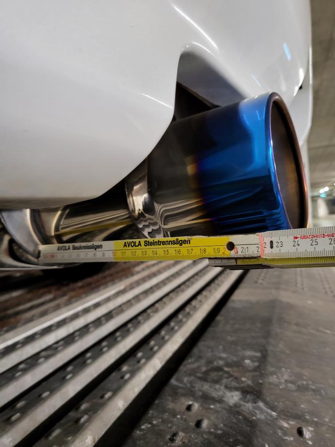

                    Natürlich soll der Endtopf selber nicht rausschauen . Aber der steht schon echt weit drin, weshalb das Endrohr sehr lang ist und m.E. komisch aussieht.
                    Such mal nach Bildern "R33 catback", dann siehst du was ich meine. Da ist noch viel Luft.

                      Du darfst eine Sache nicht vergessen: das ist eine Edelstahlanlage, die kann sich, bei der Länge, bis zu 3cm dehnen. Damit gibt es da ein bestimmtes Limit und der ESD muss mindestens 3cm vor dem Blech enden, auch im ausgedehnten Zustand.
                      Klicke auf die Grafik für eine vergrößerte Ansicht  Name: IMG-20220228-WA0006.jpg Ansichten: 0 Größe: 87,2 KB ID: 757491
                      Original waren die Endrohre 15cm lang...also 10cm bekomme ich den ESD aber noch in Richtung Stoßstange.

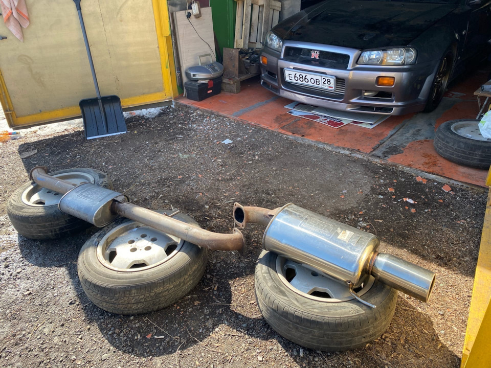

                        Hier mal Bilder von Anlagen für den GTT 4door, da kannst du das ganz gut sehen wo der Topf endet
                        HKS HiPower (m.W. nur Endtopf Edelstahl)
                        https://www.evil-raccoons.eu/HKS-Hi-...r-RB25DE-RB25D
                        Kakimoto Hyper Full Mega N1 (komplett Edelstahl)
                        https://www.rhdjapan.com/kakimoto-ra...r-rb25det.html
                        Fujitsubo Legalis R (komplett Edelstahl)
                        Громкие трассы уже надоели, нужен был городской тихий производительный выхлоп. Приобретен Fujitsubo Legalis R — ER34 4door, большой резонатор, огромная бочка и приятный около стоковый чуть басистый з…
                          https://www.drive2.ru/l/588629598317612960/
                          Das kenne ich ja auch schon alles, leider hilft es mir recht wenig, da nirgendwo die Länge so eines ESD oder/und des Endtopf steht.
                          Am Ende geht es um die Proportion.
                          Vielleicht gibt es ja jemand hier, der Mal unter seinem Skyline schauen kann und mir bitte folgende Daten geben kann (bei einem klassischen, japanischen Auspuff):
                          Abstand ESD zu Blech in Richtung Stoßstange
                          Länge Endrohr
                          Danke.

                              Der ESD kann um 10cm nach hinten versetzt werden und damit ist der Endtopf nur noch knapp 14cm lang. Das sollte auf jeden Fall "richtig" aussehen.
                              Überlege sogar, ob ich nicht den Endtopf behalte und nur abschneiden lasse.
