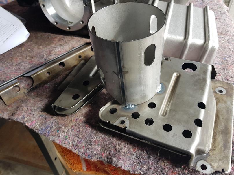

    -Greddy Ölwannenerweiterung + Schwallbleche

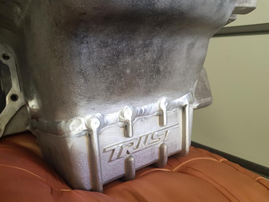

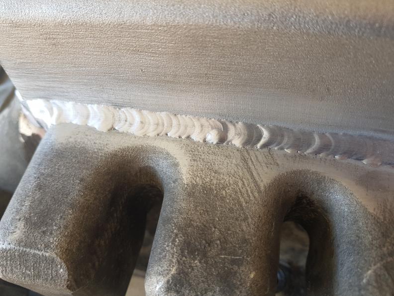

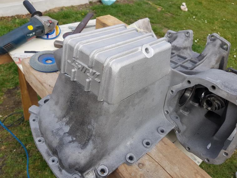

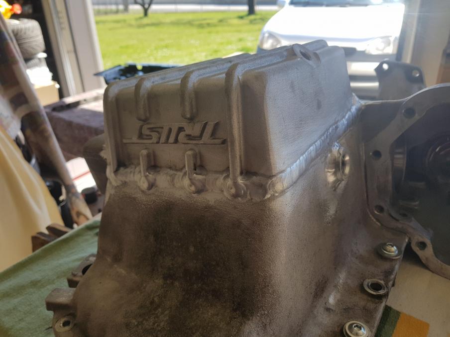

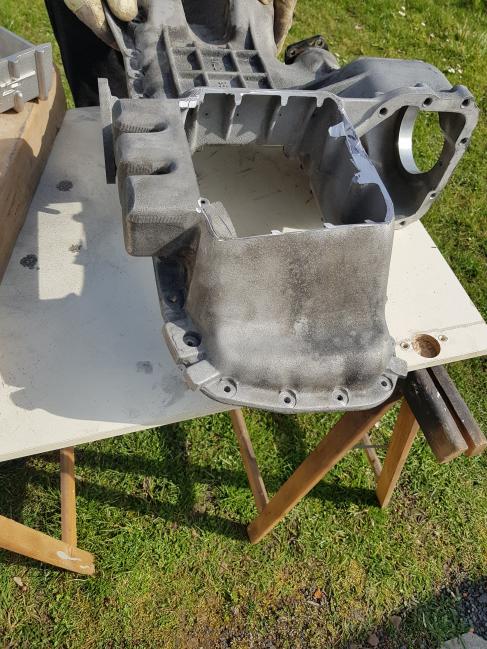

        Zur Ölwanne gibt es nicht viel zu sagen , man sollte sich an die von Greddy beigelegte Anleitung halten und einen guten Schweißer zur Hand haben. Verschweißt wurde die Ölwannenerweiterung von außen und innen. Zudem müssen die Kühlrippen der Erweiterung und die Kühlrippen der original Ölwanne in der Fluchtstehen sonst kann es später Probleme mit dem Ölansaugschnorchel geben welcher deutlich länger wie der originale ist.
