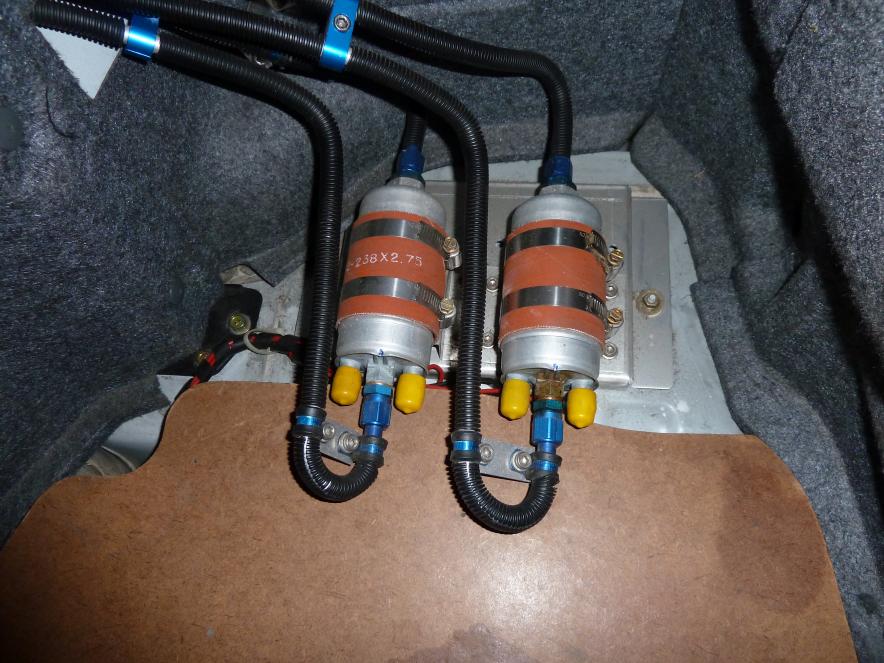

Nur für dich Marc, hier nochmal xD

Hmm Dank dir Matze, is rechts im Kofferraum, was.
Naja, wenn dann werd ich es wol wirklich in die Reserveradmulde haben wollen...
